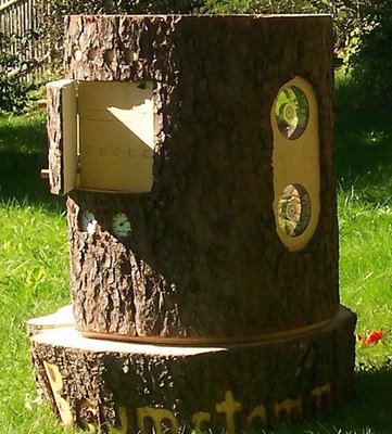

kör kivágása..érdekes művelt
egy öreg ház kiberhelése
visszajelző ledek próbájahiába, hideg van és hamar sötétedik.

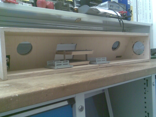

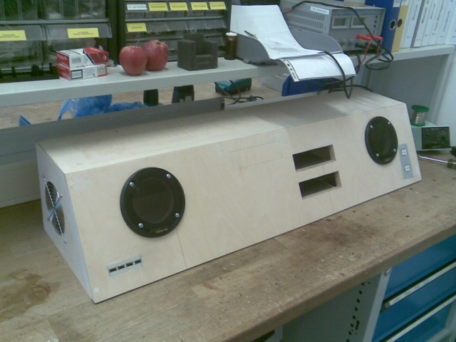

Bandi1969
Folyamatban van mert már kivágtam a hangszórók helyét is és belepróbáltam a meghajtót is.
Mindjárt lessz kép is.
