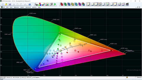

Ha valamelyik videón a színek nem egyforma értéken láthatóak, akkor a kontraszt megemelése vágni fogja azt a színcsatornát. Így mindenképpen csökkenteni kell a kontraszt értékét.Színhőmérséklet: Nem a kék fény színét csökkenti, hanem az arányát a másik két színhez képest. Ráadásul ha nagyon magas a színhőmérséklet a sok kék miatt, akkor minden szín kékes árnyalatot kap.
A képen a négyzetek jelölik a különböző színek 25,50, 75 és 100% Telítettségi pontjaikat. Ha a szabvány szerint készítenek el egy anyagot, s mi a kép alapján D95-re állítjuk a színhőmérsékletet, akkor minden színben ennyi különbség lesz, mint a képen a négyzetek és a pontok között. Minden színárnyalat a kék irányába mozdul el. -

Az a mérés, illetve értékek szinte biztosan rossz. Nem tudom a reagálásoknál volt-e említve, illetve javítva.
Amiért biztosan rossz. RGB jelet küld ki a pc-ről a tévére, s a tévé nincs erre a jel fogadására állítva, nem tudom lehetséges-e e modellnél. Ezért van a Fekete szint értékének 72 megadva. Én ebből a nagy mértékű emelésből gondolom, hogy rosszul vannak beállítva a paraméterek.
Ezért lesz 628,9:1-hez a kontrasztarány. Ezt nem a tévé produkálja, hanem egy rossz mérés. A Fekete szint értékét helyes beállítások mellett esetleg pár értékkel lehet korrigálni, 10 körüli változtatás már szinte biztosan valami rossz beállításra utal.
