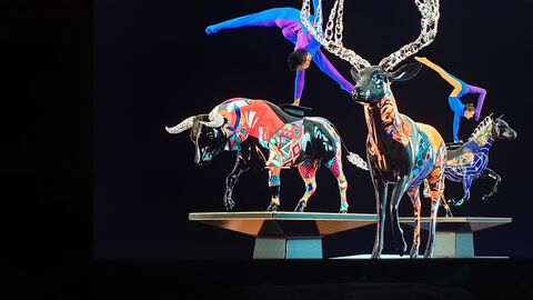

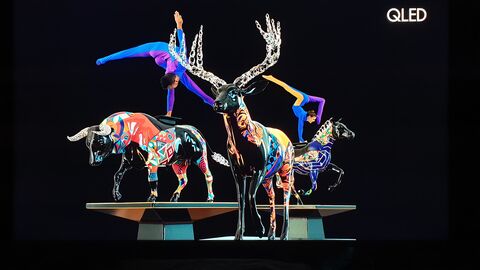

Csináltam pár képet is, itt az üveg szarvas közepén a fekete résznél nézzétek a tükröződéseket. Vhiktor beállításait használtam.
A tv bal oldaláról szemből fotózva, nincs döntve a fényképező ezért log le a tv jobb oldala, de a lényeg középen van, a tükröződések. A kép tökéletes!
Középről szemből fotózva, a tükröződések nem látszanak, 1 fekete terület az egész
A fenti képen jól látni a problémámat, na most képzeljétek el ha az egész kép csak fekete és szürke árnylatokból áll 1 esti jelenetnél, na ott minden úgy eltűnik mint itt a tükröződések, azt le se tudom fotóznia, oldalról persze jó, szóval ha kirakom a fotelt a tv bal oldalára, akkor jó lenne, de kényelmetlen és idegesítő...
