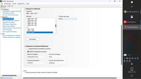

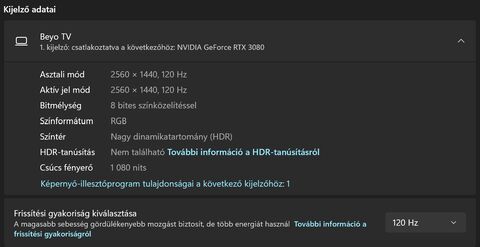

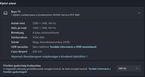

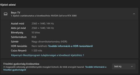

8biten is lehet HDR, és jobban is néz ki ezen a panelen mint 10biten.
Most addig kapcsolgattam és állítgattam, hogy sikerült a 2K 444 8bit HDR 144Hz. 20 perce jó, nem villódzik, Forza 4 gyönyörű. Atöbb FPS miatt maradok 2K-n. VRR természetesen megy, a G-sync is aktív. 2000ft-os kábel, a 7000-essel nem jutottam idáig.

"Akkor nálad 4K 144hz RGB 8bit megy?"
Igen. Ha 144Hz-re állítom csak 8bit van AMD driverben. [kép] Ez a kábel [link]
Igaz feleslegesen vettem mert amit ezzel tud azt az 5000Ft-s 3méteres is tudta, de mindegy.Én azt is olvastam, hogy a 144hz-t csak AMD kártyákkal tudja jelenleg.
"Nekem a 144hz sehogy sem jó, egy idő után bevillog, zizeg, elmegy a kép.
Ilyesmi nincs nálam. VRR nem az igazi azt nem használom jelenleg. -
