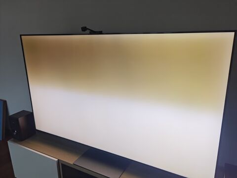

szenvedek mar az uj C835-ommel egy ideje, felek h gariztatni kell.
Az van, hogy brightness allitasa semmit nem csinal, 0-tol 100-ig tekerve egy fikarcnyit sem valtozik a fenyero. Mindenfele inteligens cucc kikapcsolva, nincs automatikus allitas, dinamikus allitas semmi. SDR, HDR modban is tesztelve.
Erre rajon (es gondolom osszefugg), hogy ha quickstart be van kapcsolva, akkor a kep felso fele el van sotetedve. Nem full sotet, de alig van fenyereje. Feher kepen latszik legjobban (kep alant).
Csinaltam mar factory restetet, firmware frissitest, teljes aramtalanitast.
Barkinek barmi otlet?

C735-ről beszélek.
, meg ez az általános jelenetős bloomingon amúgy sem segít) a miniLED-je meg végképp vicc áron megy. Lehet, hogy bele is nyúltam valami panel lottóba és azért volt egy híg fos (fényes jelenet esetén is sávosan virágzott a nap körüli fény és szürke, fekete esetén meg sírhatnékom volt).
(de néha véletlenszerűen igen).
