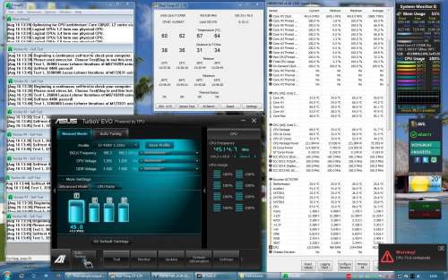

#1300
Terhelés alatt ezek teljesen normális értékek.
Szobahőmérséklet 30-35 fok...fesz.emelés, húzás, játék...szerintem ez így rendben van.
Gondolom, jól tetted fel a coolert, a talpáról levetted a fóliát, megfelelő mennyiségű pasztát tettél a CPU-ra (sem többet, sem kevesebbet) -

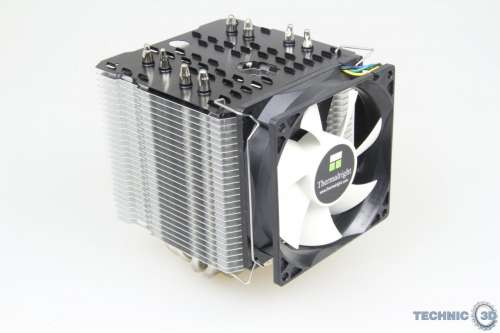

Íme, a legújabb és legkisebb Macho
Thermalright Macho 90
92 mm-es ventivel 135 mm magas -

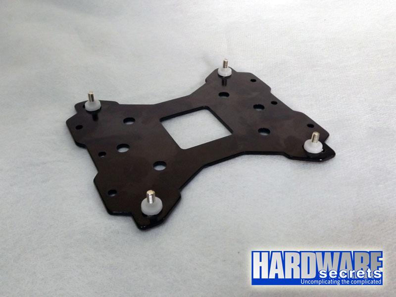

válaszolok magamnak, nem adnak hozzá szigetelő műanyagot (bár valamivel állítólag be van vonva, de az nem elég)
sőt pár proci meg is döglött emiatt:The backplate is treated with a non electrical conductive coating. However we already lost a few CPUs due to a short circuit between the motherboard and a similar looking backplate. Wouldn't it be be a bigger piece of mind to have a foam protection on the backplate ?
