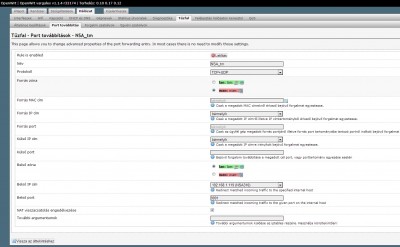

A következő kérdésem lenne:
Egy NAShoz szeretném megnyitni a 9091-es portot, ahhod pontosan mit is kellene tennem.
Első lépésben ezt csináltam.
Upnp-ben kell valamit engedélyezni és beállítani?
Javítsatok ki ha marhaságot csináltam, a választ előre is köszi! -
