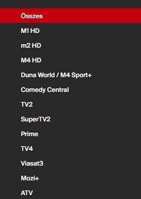

Nálatok is eltűnt a visszanézhető csatornák közül a TV2, SuperTV2, Prime, Mozi+?

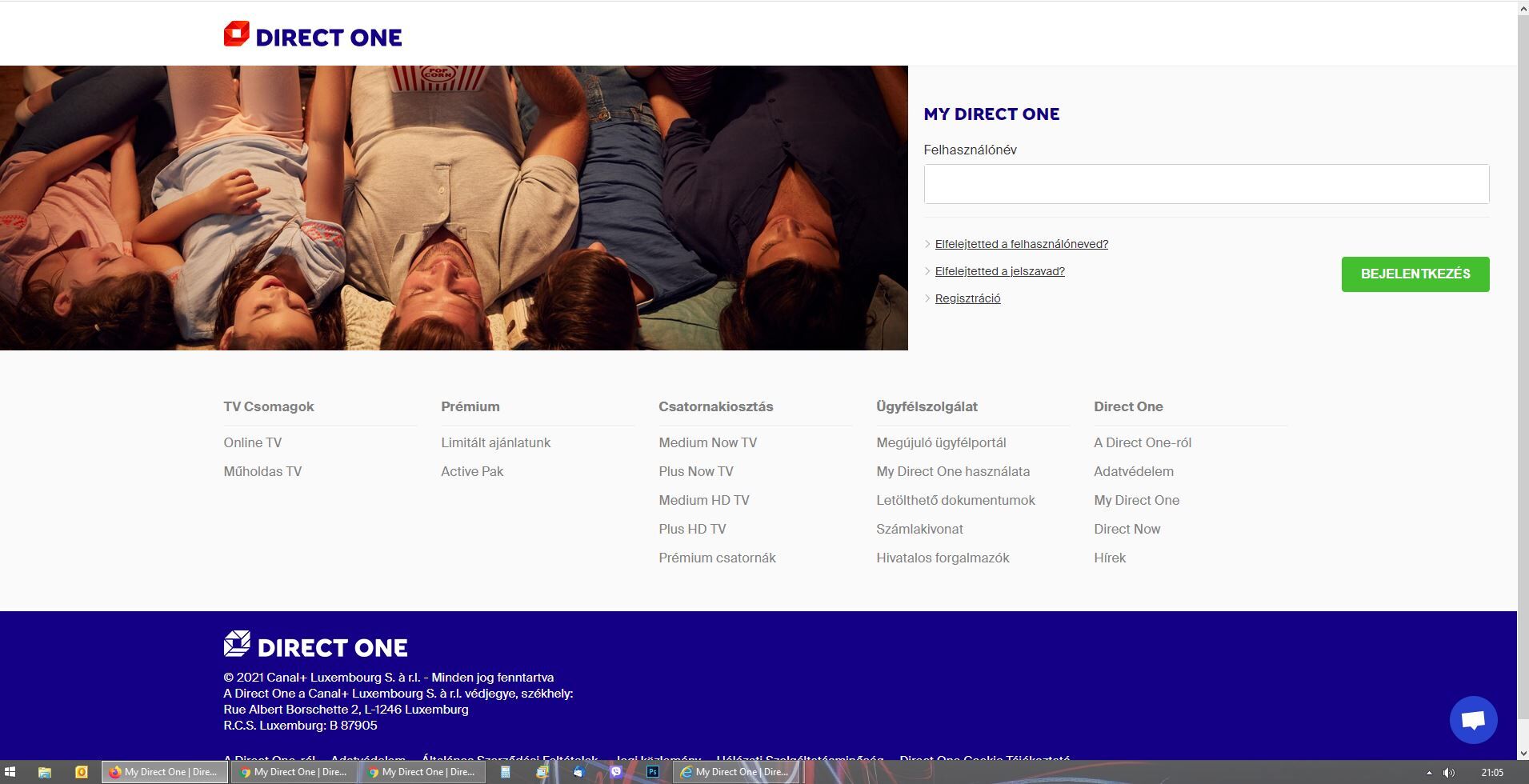

Ha csak a felhasználónevet írom be akkor kidobja, hogy a felhasználónév, vagy jelszó hibás.
Mivel már regisztráltam az ügyfélszámot a gmail címemre (amire sem jelszóemlékeztető, sem regi megerősítés nem érkezett) másik regisztrációt sem tudok csinálni. Megpróbálom őket felhívni akkor nem rendszerhiba van, csak az én regisztrációm ragadt fent valahol.
Corbie
Sziasztok! Ti sem tudtok belépni a My Direct One felületre? Nekem nem adja ki a jelszó rubrikát egyik böngésző sem.
Chrome, firefox, explorer ugyanez. Regisztráltam kb 1 hónapja akkor be tudtam lépni, még volt jelszó rubrika a felhasználónév alatt..
Plusz amit nem értek a regisztrálásnál sem küldött semmit az e-mail címemre, hogy köszi júúzer fogadtuk a regisztrációd. A Direct one appba sem tudok bejelentkezni, mert ott is ugyanez, nincs jelszó rubrika.
Most én cseszek el valamit???

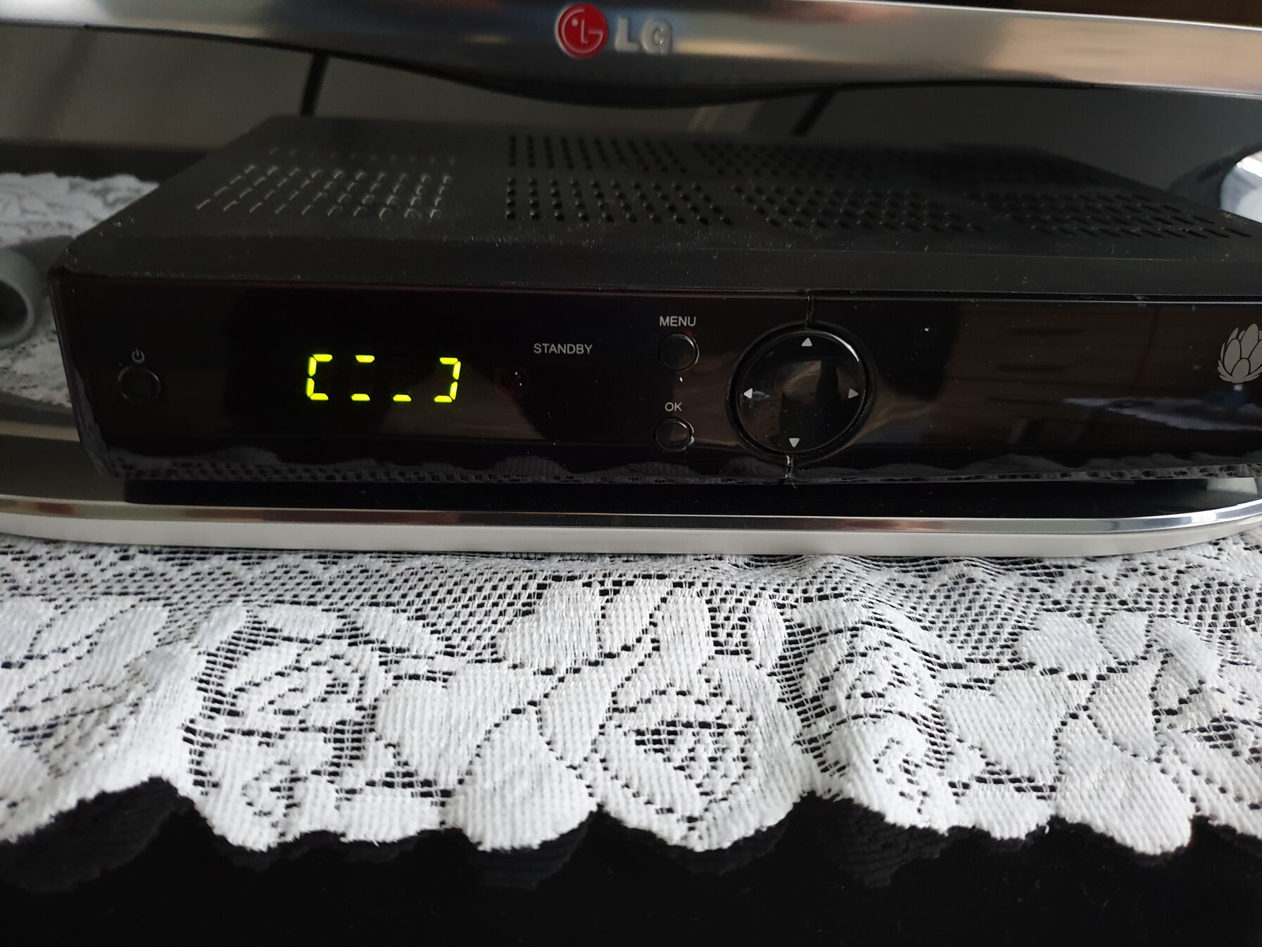

Sziasztok. Lakás festés miatt, szét lett húzva a beltéri meg tv, másfél napra. Amióta megint össze lett dugva azóta 10 perc után el kezd a hang csúszni. HDMI kábel csere, megvolt, másik aljzatba is próbáltam, gyári beállítás is megvolt. Újraindítás után megint jó egy darabig, ha tvt indítom újra akkor is. Ötlet elfogyott, mit tudok még csinálni?
Santino
Ha még nem próbáltad, húzd ki a konnektorból, várj vele fél percet, aztán kapcsold be újra. Talán segít. Nekem egyszer segített helyretenni a lelkivilágát.
Ha jól tudom alapból az előfizetői kártyák párosítva vannak a dobozzal. Nem tudom, hogy milyen úton-módon lehet saját dobozba rakni a kártyát, lehet van rá megoldás. Én megszabadultam a doboztól vagy két éve, azóta csak kártyám van amit a TV-ben használok. -

Kb 2 hetig nem volt bekapcsolva az emeleten levo box.Tegnap este bekapcsoltam,ment is par masodpercet a musor,amit neztem,aztan kiirt valami olyasmit hogy gondja van az elofizetesemmel.Kartya ki-be azt azota ezt csinalja a doboz,ami a kepen is lathato.Csak forog az a szar es semmit nem tudok vele csinalni.Se Menu se semmi..Valami otlet hogy mi lehet vele?Regebben is csinalt mar ilyent,de akkor fogtam es visszakuldtem es kaptam masikat.
Valaszokat elore is koszi

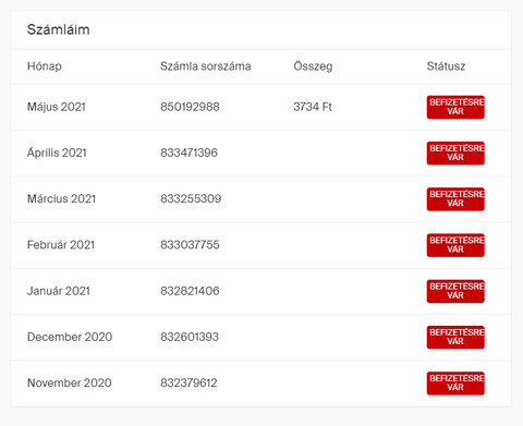

Sikerült letölteni a számlát.

Változott a számlázási időszak.
Eddig hónap 5-től következő hónap 5-ig számláztak.
Most áttértek a hónap 1-től 30-ig (31-ig) történő számlázásra.
Most, az átállás hónapjában május 5-től május 31-ig számláznak, vagyis 4 nappal kevesebbet fizetünk. -
19ati93
Nekünk is csökkent kb 500 ft-al a havidíj.
A számlán 5.27. a befietési határidő, míg a csekken 5.17. ?! Most akkor melyik a helyes?

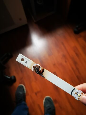

Így van. Ha fehér folt jelenik meg a tévé képernyőjén akkor biztos a prizma esett le. Nálam besötétedett az egész onnan tudtam, hogy a led elfáradt. Tényleg nem nagy dolog szétszedni, csak a kijelzőre kell vigyázni nehogy eltörjön. Őszintén megmondom kicsit kapkodtam, meg izgultam hogyan sikerült, és hát elcsesztem.. Most is nekiállnék, csak most óvatosabban.
Mindig tanul az ember.
Gaben92
Összes LB/LF LG ilyen. A LED-eken lévő prizma előbb vagy utóbb de lepotyog. Mikor Magyarországon jártam családlátogatáson szétkaptam mind a hármat (LB650, LB630, LF valami) mert egyedül a 630 tartotta magát mivel az hátra felé volt billentve. 650-et kicsit megráztam és leesett minden róla.
Igazából nem nagy kunszt szétkapni és megragasztani. Három ponton van ragasztás a prizmákon és nem lehet szarul visszarakni mert meg vannak vezetve a pontok.

LG 50UN74003LB lesz az áldozat!
Eddig egy LG 42 LF652V volt, egyik este csak úgy az egyik led leolvadt. LG szervíz azt mondta kb 40ezer. Annyiért nem akartam megcsináltatni mondom majd ééén (fogd meg a söröm)
Jelentem a műtét sikerült de a beteg belehalt
A ledet megvettem az alin PL raktárról megjött 4 nap alatt postával együtt 7ezerbe. Youtube gyorsiskola (how to) Azt a feleségemmel nekiestünk lesz ami lesz.
Kicseréltük minden fasza de ahogy a keretet tettük rá a kijelző panel széle megfeszült és hopp már el is tört
befolyt az egész kuka lett... Szóval a led háttérfény már megy csak a kijelző befolyt és sz.rt se látni! Így jártam nem hiába tanulják a tv szerelő szakmát is
