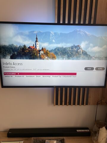

rparti92
garga pista
#12698
Tövig benne van, megtöröltem ahogy írtad de semmi változás
garga pista
rparti92
#12697
Ilyen kártyám volt nekem és régen, még az online csomag előtt. Ez egy ICE kártye, működnie kell Irdeto és Cryptoworks módban is. (Nekem saját boxban ment Cryptworks módban OScam-al)
Amit próbálj meg esetleg, alkholos szemüvegtörtlővel töröld át a chipet a kártyán. A modulba "tövig" bedugtad a kártyát? Éppen csak a modul íves részénél kell kilátszódjon. -
rparti92
mamago1972
#12696
Igen, kártya nélkül is ugyan ilyen, kb mintha benne se lenne. Az tuti hogy jól raktam bele, chippel felfele.
Akkor kérjek új kártyát? -
rparti92
mamago1972
#12693
mamago1972
garga pista
#12691
Köszönöm a pontosítást. Igen, rossz hozzáállás.
garga pista
mamago1972
#12689
"Továbbá, hogy ez a kártya, modul, együtt működjön, emus szoftver is kell a beltérire, annélkül nem fog működni"
Ez a mondat önmagában így hibás. Bizonyos boxoknál kellhet emu szoftver, hogy jól kezelja a CI+ modult, de rengeteg beltéri (pl. az Amiko-k is) alpból tudnak kártyát olvasni Ci modul nékül és ezekhez kell az emu/mcas szoftver. (A magyarázat egyszerű, gyárilag papíron csak Conax kártyát olvasnak, mert arra van meg a licensz, de az emu/mcas szoftver unverzálissá teszi a kártyaolvasót és így már Irdeto, Cryptoworks, stb. kódolás is megy vele).Az meg, hogy gyárilag ilyen hibás kártyát adnak, ami nem működik normálisan vagy el se indul, már szerintem simán perelhető lenne. Nonszensz, hogy adnak egy kártyát ami amúgy nem kompatibilis még a saját kódolású moduljával.
Alapból 2 féle kártya van: párosított, ami aktiváláskor összepárosodik a hardverrel (CI modul / beltéri egység), vagy párosítás nélküli. Utóbbit adják az online előfizuhoz, ez pedig köteles lenne műköni saját boxban unverzális kártyaolvasóval vagy hozzávaló (Irdeto) CI modullal.
rparti92
mamago1972
#12689
Ez nem jó hír. Direct Now előfizetesem van, és pont azért kértem egy kártyát mert a strem megakad elég sűrűn. Mint kiderült, az LG tv-re kiadott appban van a hiba, de dolgoznak rajta..
Lemondani nem tudtam, ezért kértem egy kártyát.
Ha most ez sem fog menni, nem tudom mi lesz
Kártyát betéve a modulba, nem ír ki róla semmi infót, ez az ami nem tetszik. A modul egyébként szintén a TV-be lesz berakva, nincs külön beltérim. -

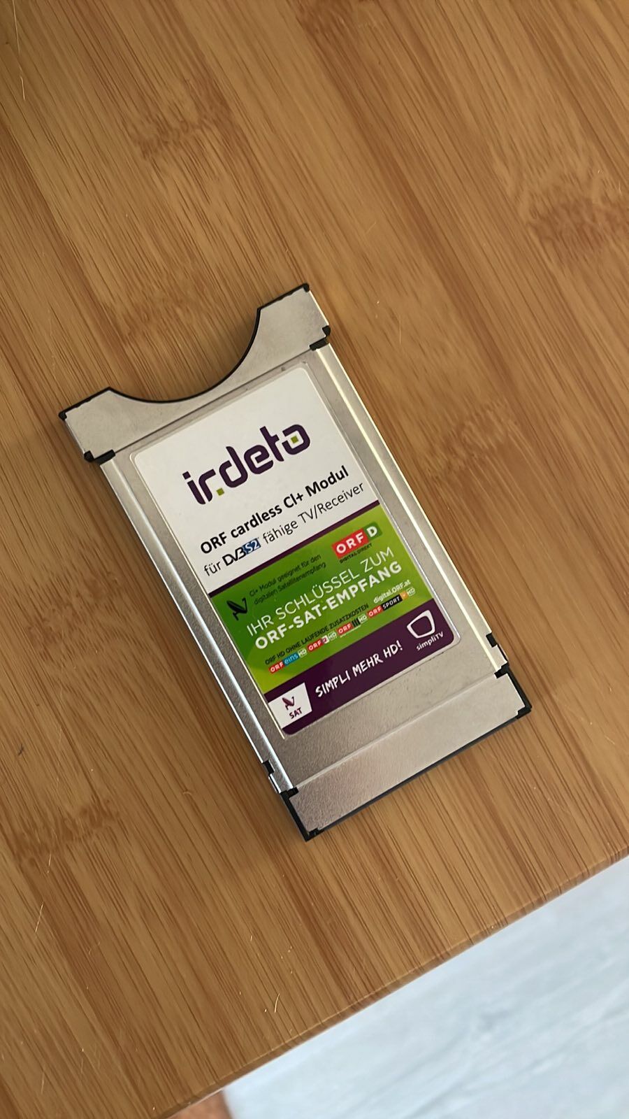

mamago1972
rparti92
#12688
Szia! Az irdeto modulod elvileg jó lehet, én is ilyet vettem a kártyához, működik benne. DE. Ez nem lesz egyszerű. Nekem két hónapos tortúra után oldódott meg a probléma. Először is, a kártya nem működött. Két hónapon keresztül kértem állandóan frissítést nem indult el. A kártya "állítólag" jó volt és működnie kellett volna. És ekkor jött a fordulat, egyik alkalommal az egyik ügyfélszolgálatos elmondta, hogy ezek a kártyák soha nem fognak működni, küldhetnek bármikor, bármennyi kártyát újra, ezek nem azért vannak. Ezek olyan kártyák, amik ugyan függetlenek, de csak azért vannak, mert törvény szerint biztosítani kell a szolgáltatáshoz egy "hardvert". Jelen pillanatban ez a hardver a kártya. Ezért van az, aki online csomagra fizet elő, automatikusan kap kártyát. Továbbá, hogy ez a kártya, modul, együtt működjön, emus szoftver is kell a beltérire, annélkül nem fog működni. Meguntam az egészet, majd egy apropó adtán felvettem a kapcsolatot az egyik web áruház segítő kollégájával. Ő, ugyanezeket megerősítette, a kártya nem fog működni, mert egyszerűen nem arra van. Viszont ők segítettek, felvették a kapcsolatot a direct-tel, mivel viszonteladók és forgalmazók, nem tudom mi és hogyan történt, de a kártya elkezdett működni. És, azóta is megy. Szóval összetett probléma, viszont, ha neked műholdas előfizetésed van, akkor ez nem probléma.
Viszont az probléma, hogy a kártyát nem ismeri fel a modul, amikor nem működött a kártyám, a modul, a beltéri minden adatot kiírt róla. Lehet, rosszul tetted bele, lehet nem jól van a modul behelyezve, ezeket ellenőrizve hamar kiderül, hogy a modul működik-e. -

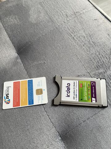

rparti92
kértem egy smart kártyát, amit CI modulba bedugva elvileg mennie kéne. Még csak a jövőhéten lesz beállítva a parabola, de a kártya már megjött és nagynehezen sikerült hozzá szereznem egy Irdeto modult. Annyi helyen olvastam hogy csak ezzel fog menni a Freesat kártya. Csak próbaképp összedugtam a tv-vel, hogy érzékeli-e. A kártyaolvasót felismeri azonnal, de a semmi infót nem mutat a benne lévő kártyáról, olyan mintha benne se lenne. Ha kiveszem belőle akkor is ugyan ez van.
Szerintetek ez működni fog így? Nem értek hozzá, de az eladó is azt mondta hogy ezzel menni-e kell. Egyáltalán jó ez a modul hozzá?
Csatolok egy képet róla. -
