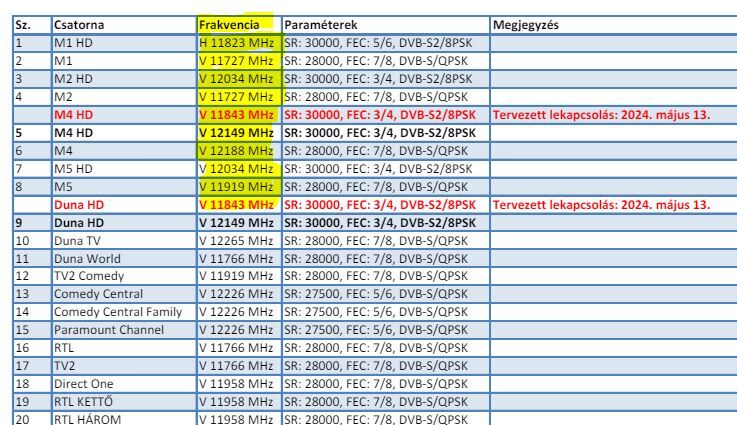

Köszi, akkor megvan a terv
1. USBre backupolom az egeszet, a software frissités menupontban.
2. a service menupontban kikeresem es kijelolom az osszes csatornat a thor muholdrol amit torlok.
3. a csatolt doksibol az osszes transponder adatot felviszem ha meg nem lenne a listaba...
4.futtatok egy blind scant.
5. utana rendezgetem ha szükséges a csatornákat...Ez igy nagyjabol megfelelo?

Ez nem így műkdöik, ahogy elképzelted.
Analóg adásnál ment, de digitálisnál nem és amit te szerkesztettél az nem egy adott csatorna hanem egy adott TP (transzponder=frekvencia,symbol rate, polraitás, stb. paramtérek összessége, amin 10-15 csatorna jön).
Tehát ha megvan a freki lista, nézd meg egy frekvencián jön sok adó. De lentebb linkeltem szeritnem ilyen oldalt is.
Neked ezeket a frekvenciákat kell betáplálnod a boxban a TP listába, de a meglévőket ne írd felül mert kitörölsz esetleg olyat amin más adó jön. A hiányzó adók frekvencia/polaritás stb adatát keresd meg, és ha nincs benen a TP listában add hozzá, valamelyik színes gomb csinálja, látni fogod a sorszámát, hogy a "lista" végére teszi be. Beírod a paramétereket. Utána vagy kitörölsz minden tv csatornát és egy teljes műhold keresést csinálsz, vagy kézzel egyesével a hiányzókat keresd le.
Btw ha nem boldogulsz, érdemes lenne megkeresni aki beüzemelte a boxot. -

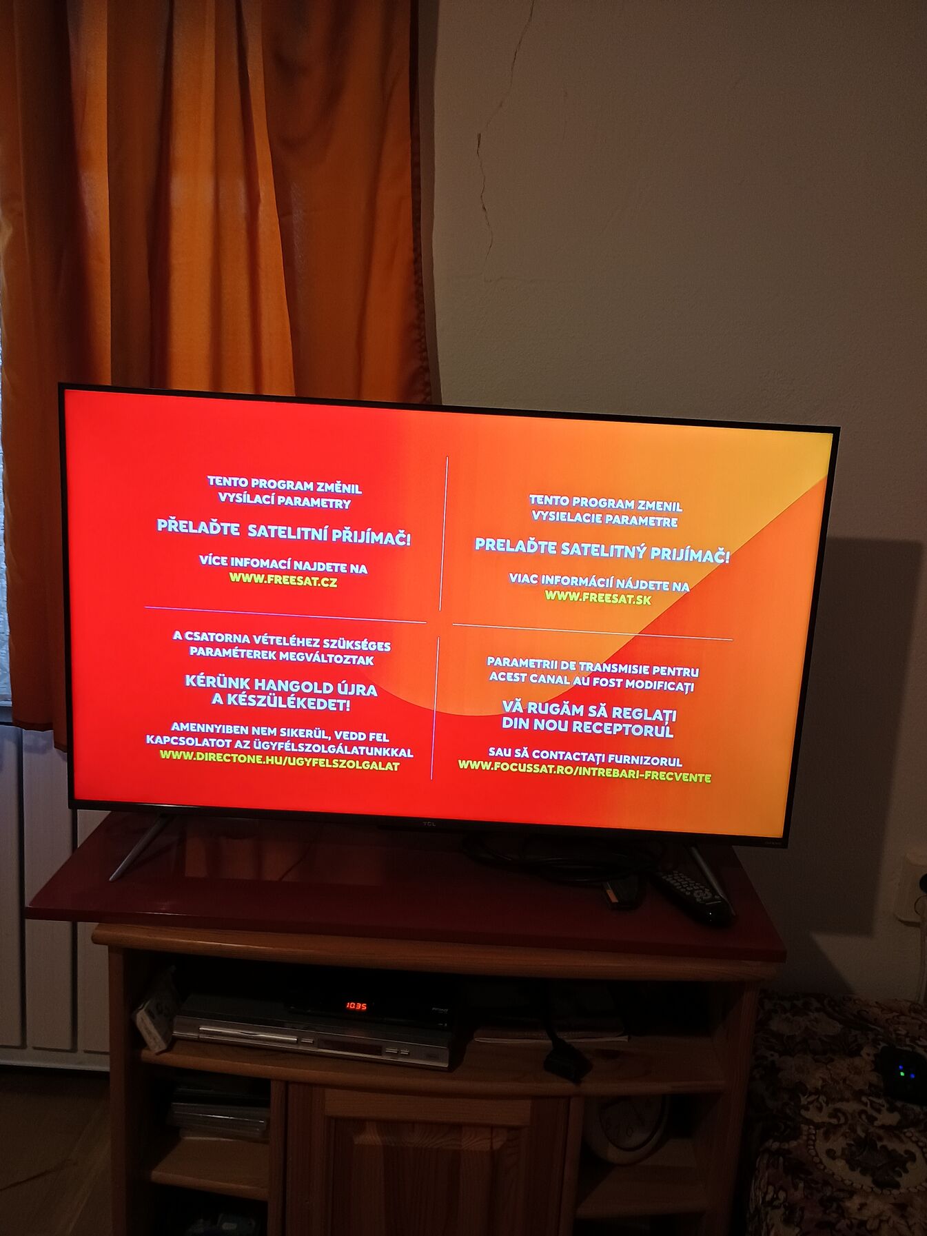

Újra kell keresni azokat a csatornákat, amik frekvenciákat váltottak. Mivel ez nem egy szolga eszköz, hanem saját nincs rajta ilyen univerzális opció. Vagy a teljes Thor műholdat lekeresteted vele, vagy 1-1 frekvenciát. De ha nem jártas a box kezelésében, nem hiszem h egykönnyen megy távolról.
Ez egy régebbi box valóban, de az Amiko-k viszonylag stabilak, a tápegység tud tönkre menni egy idő után, a melegedés a nagy ellensége. Ahogy látom a tv szekrénybe van vmire rárakva a box, érdemes lenne onnan kivenni és a tv elé rakni, hogy szabadon járjon felette-körülötte a levegő. (De ez amúgy igaz minden műholdvevőre/set-top-boxra).
Aktuális frekvenciák pl. egy másik fórumról, vagy Lyngsat vagy Kingofsat listája. -

Elsőkörbe elnézést kérek, ha hülyeséget kérdezek, de éppen távsegítséget próbálok nyújtani idősebb anyukámnak.
Amiko hd8150es beltérivel rendelkezik és direct one plus csomagban van.
Több csatornára is a következő hibaüzenetet kapja:
Jól gondolom, hogy valami változhatott és egy csatornafrissités szükséges? Ilyenkor a set-top box menűjében kell "ráküldeni" a csatornafrissítést?
Amúgy panaszkodik egy kicsit, hogy lassan reagál abox, lehet h frissiteni kellene szoftvert/fw rajta? vagy ez már egy nagyon régi kütyü és inkább egy új kellene?
előre is köszönöm a segítséget!
