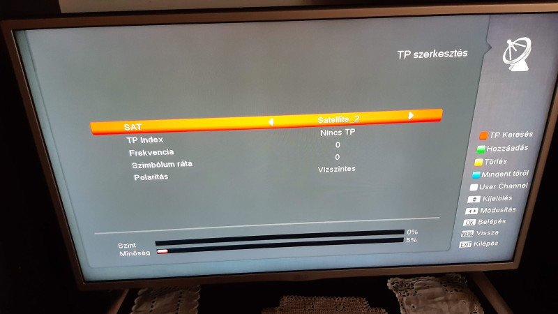

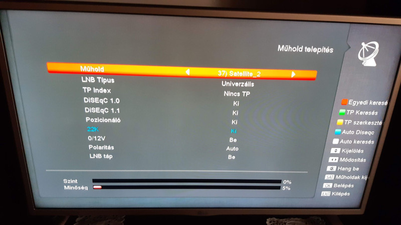

Egyébként a legjobban úgy járnál, ha kiválasztasz egy "üres" műholdat, a lista végén Satellite_1, _2, stb.. és itt táplálod be a Direct TP-it, mert akkor nem lesz benne fölös biztosan. A műholdon OK gombra előjön a lista, vagy jobbra-balra gombokkal oda lapozol.
Utána sárga gombot TP szerkesztés, itt szépen felveszed őket. Utána mentéssel kilépsz. Fejből nem tudom de megnézem majd ponton h indítsd a csatorna keresést. Arra figyelj, amelyik műholdat kiválasztod és betáplálod a TP-ket, az első képen a műhold beállítainál a Diseqc 1.0-át állítsd át Ki helyett 1/2-ra, a korábbi pü-s képed alapján úgy láttam így van bekötve az antenna. (Valahol van egy Diseqc kapcsoló, ami a 2 műhold között vált).

bazsimano #13082 üzenetére
Ez nem így műkdöik, ahogy elképzelted.
Analóg adásnál ment, de digitálisnál nem és amit te szerkesztettél az nem egy adott csatorna hanem egy adott TP (transzponder=frekvencia,symbol rate, polraitás, stb. paramtérek összessége, amin 10-15 csatorna jön).
Tehát ha megvan a freki lista, nézd meg egy frekvencián jön sok adó. De lentebb linkeltem szeritnem ilyen oldalt is.
Neked ezeket a frekvenciákat kell betáplálnod a boxban a TP listába, de a meglévőket ne írd felül mert kitörölsz esetleg olyat amin más adó jön. A hiányzó adók frekvencia/polaritás stb adatát keresd meg, és ha nincs benen a TP listában add hozzá, valamelyik színes gomb csinálja, látni fogod a sorszámát, hogy a "lista" végére teszi be. Beírod a paramétereket. Utána vagy kitörölsz minden tv csatornát és egy teljes műhold keresést csinálsz, vagy kézzel egyesével a hiányzókat keresd le.
Btw ha nem boldogulsz, érdemes lenne megkeresni aki beüzemelte a boxot. -

bazsimano #13069 üzenetére
Igen lehetséges. A csatorna szerkesztőben van szűrés vagy lista gomb (az alján mutatja színekkel melyik mit csinál) és ha csak a Thor-t választod, csak annak az adóit látod, akkor mind kijelölése és törlés.
De a legjobb ha viszel egy pendrive-ot és mielőtt nekiállsz az egésznek egy teljes mentést csinálsz a boxról. A beállításokban van olyan menü, ahol a szoftver frissítés is van, lesz mentés is. Fontos, hogy teljes mentést csinálj, ne csatorna lista mentést, mert annak a visszatöltése olykor meg tudja hülyíteni, de a teljes mentés töltésénél nincs gond. -
