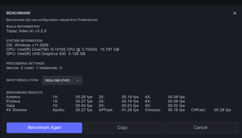

Hát ez úgy látszik nem fog menni ezzel az IGP-vel.
Nem tudtok esetleg valami online weboldalas videó felskálázós lehetőségről, ami ingyenes? Keresetem a Google-ben ilyeneket, de csak fizetősöket találtam, amik eléggé drágák is.

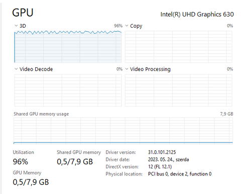

Amúgy ez a teljes kép, most felskálázás közben:
Ami fura, hogy 90%-on pörög a proci, miközben a Video Processing meg 0%-ot mutat. Igaz épp VP9-be skálázok, amit elvileg ez a proci nem támogat enkódolásban.Az sem világos a táblázatból, hogy akkor most a HEVC coked-ből melyik alfaját támogatja. Mármint ha arra kellene beállítani a Topaz-t.
Ezeket írja:
HEVC (fixed-function hardware + shader-based)
8-bit, 4:2:0 (NV12)
10-bit, 4:2:0 (P010)
Próbálkozzak CPU-ra állítani az enkódolást az IGP helyett?

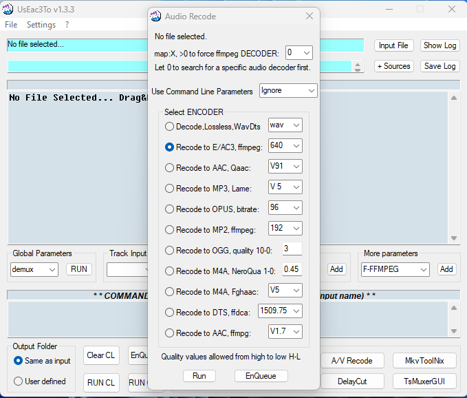

Amiket én használtam régen és elég "professzionálisak" az az Eac3To a More GUI-val:
Vagy a sima GUI-jával, ha jól látom itt van AAC lehetőség is.
Azt, hogy "tömegesen" és egyszerre (vagyis egymás után queue-ben, automatikusan) lehessen ilyen sok videót átkonvertálni, nem tudom, hogy meg lehet e benne oldani, de a sima GUI-jának sok "parancssoros" paramétere van, aminek utána lehet nézni.Aztán persze vannak ezek a mindenféle "csoda videó konverterek", amivel már tele van net (ilyen google első oldal találatosok) egy ideje, de ezek között elég nehéz kiigazodni, hogy melyik végez igazán jó munkát, de néha több bennük a "csili-vili", mint amire képesek.
