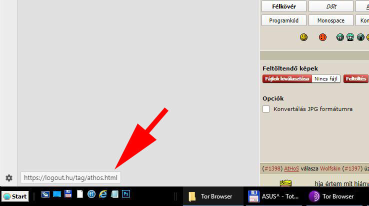

azt hol lehet kikacsolni, hogy ha egy linkre ráviszem az egeret, akkor alul ne írja ki, a teljes linket.a face csetablakának az alsó menüpontjai pont ott vannak, és olyan hosszú linkek, hogy átér a képernyőn, így épp azt takarja ki.

hja értem mit hiányolsz.
Úgy tűnik valóban a nyitás pillanatában rögzíti a History-ban és mivel alapértelmezetten Vivaldi indításánál csak az aktuális és a rögzített lapokat nyitja vissza, a többi ún. "alvó" hibernált módban van jelen a TAB listán (memória spórolás rulez), tehát nem lesznek megnyitva csak, ha rákattint a User. Emiatt nem is fognak szerepelni az alvó lapok a History-ban az aktuális napon.
Annak mondjuk utána lehetne nézni, hogy át lehet-e kapcsolni, hogy indításkor nyisssa vissza az összes TAB-ot, így megkapnád a fullos History-t, rakat memória beáldozásával.
Általános fülön meg lehet nézni, hogy ha nincs kiválasztva a Visszaállított lapok szakaszolt betöltése, akkor mit művel indításkor
Az meg, hogy félrekattint a User, hát nem gondolnám a böngésző hibájának. De ebből is látszik: nem biztos, hogy egyeseknél a több funkció a jobb

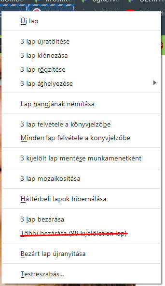

Olvasgattam visszamenőleg, és erre nem válaszoltam,
Ha megnyitsz egy lapot szerdán, majd ne m zárod be a gépet és pénteken összeomlik, vagy újraindul, akkor az a lap nem lesz benne a pénteki history-.ban. se a csütörtökiben,. csak a szerdaiban. tehát a lapot a megnyitás pillanatában indexeli, és az aznapi history eseményeként tárolja. a csütörtöki, pénteki historyban nem lesz benne, hiába volt nyitva aznap is.. tehát a MEGYNITÁST tekint eseménynek, és csak azt rögzíti időponthoz
a FF-ban (meg minden másba) ha megnyitsz egy lapot szerdán, majd csütörtökön, pénteken se zárod be, és pénteken összeomlok/újraindul és megnézed a historyt, akkor abban az utolsó ismert (regisztrált) nyitva lévő oldalakat látod, tehát a fájlod benne lesz a szerdaiban ()aznap nyitottad), a csütörtökiben (mert nyitva volt) és a péntekiben is.
legalábbis valami ilyesmi. tehát engem lesokkolt, hogy egy több napja nyitva lévő oldal véletlen bezárása után nincs benn az aznapi historyban. és mivel a bezárt oldalak managere is csak az utolsó 20 lapot jegyzi meg kb lehetetlen megtalálni. illetve emlékezned kell, mikor nyitottad meg.
és a jobbklikkes menüben meg ott lapul az időzített bomba, a jobbra lévő lapok bezárása, a jobbra nem lévő lapok bezárás, jobbra lévő lapok nem bezárása, minden (2n+1) lap bezárása stb.
át kell szokni, a shift és kijelölés + bezárásra (ami amúgy is egy zseniális dolog) -

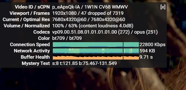

youtube-bal nekem sosem volt gondom a hardveres gyorsítással vagy frame drop-pal. Ellenben pl az ingyenes állami infós képzés videói (amik sima HD minőségűek) 10%-on pörgetik a cpu-t, a gpu-t meg alig. Ugyanez Edge/Brave alatt 0% cpu és 25% gpu (Ryzen 3600X és Radeon 5600XT). Azért is zavaró, mert a hűtő persze ilyenkor fel-felpörög (onnan is vettem észre).
Szerintem érdemes megpróbálni másik böngészővel is a videókat, mert lehetséges, hogy Vivaldi specifikus a probléma.
AtHoS
Nálam az első 4k és a második 8k video is (mindkettő 2160p minőségre állítva) alap 720p méretű keretes nézetben megfelelően lejátszódik, nincs frame drop, de amint feldobom teljes képernyőre (wqhd 2560x1440, de a statisztika 2048x1152 írt viewportra) elindul a képkockák dobálása.
Proci 6700k allcore 4400MHz 50+%-on futott, Vega64 normál állapotban és terheléssel üzemelt
A másodikat 8k-ban játszva procit fullra kihajtja, itt már a 720p keretben is dropol, buffer felment 30 secre is
buffer egyiknél sem futott ki, 18...20s között tengődött
Amit még megnéztem, hogy kikapcsolt Freesync mellett mi történik: 4k minőségben eltűntek a frame dropok teljes képernyőn is, egyedül a 8k minőségnél jelentkezett Freesync nélkül framedrop

valaki azt már nézte, hogy az a böngésző gondja vagy valami más okozza azt, hogy a ZT-on, ha egy 4k videot elindit az ember, akkor van amelyik simán akadás nélkül szinte frame kihagyás nélkül lejátsza és van olyan 4k videoo ami meg nézhetetlen, mert egy 6 perces videobol a felét kihagyja és mekakad közben.
A YT-nál a statistikai ablakban mutatja, hogy mekkora a felbontása a videonak ,mekkora felbontáson játszod, mennyi a lejátszott és a kihagyott framek illetve a hálózati adatokat.
ÉS a buffer időt, és érdekes amelyik nem akad meg annál folyamatosan tudja növelni a buffer időt , tehát sose éri utol a lejátszás a betöltött adatokat, mig másik videoknál, meg 1-2 mp buffer után lenullázódik és addig megakad a lejátszás mig ujra 1-2mpes buffer nem lesz.
DE sajnos a video codolásárol vagy egyéb adatárol nincs infő, hogy az egyik miért folyamatos a másik miért nemEgy I7 hq7700 beépitett hd 630as VGA + egy 1050ti VGA társaságában sztem azért nem kellene , hogy gondot okozzon egy 4k 60hz es bvideo lejétsz.

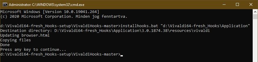

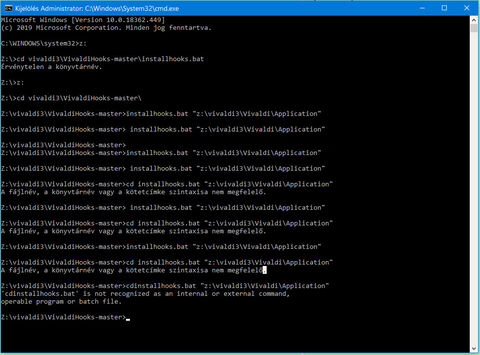

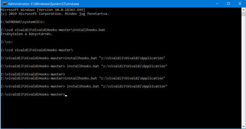

Azokat pont .js scriptekkel + .css stíluslapokkal oldják meg, tehát az sem "csak" átírok valamit egy fájlban módszer.
A telepített Hook beilleszt az alap felületet indító browser.html kódjába egy plusz sort, ami behúzza a jdhooks.js scriptet. Ez a script a "főszál" egy API, ami lehetővé teszi az extra HOOK API scriptek futtatását [link]
Ha ír valaki a kívánságodnak megfelelő extra scriptet, akkor úgy nézne ki az a jobb klikkes menü, ahogy szeretnéd. Persze egyszerű halandó felhasználók ezt nem fogják megvalósítani és ha 0 igény jelentkezik rá, akkor nem is fog írni ilyet az sem, aki egyébként meg tudná oldani-
Itt próbálkozhatsz kéréssel [link] hátha alapon

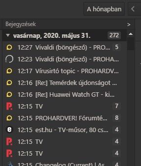

A History-s gondolatmeneted nem igazán értem. Te hogyan is látnád szívesen?
Most naponként meg lehet nézni mely lapok voltak megnyitva aznap idősorrendben (természetesen van lehetőség lapnév alapján ABC sorrendbe is rakatni a LISTát)

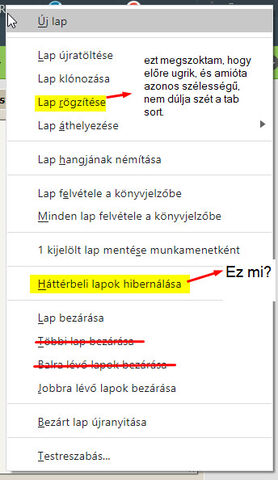

heló, sos segítség kellene!
kb egy hete használom a vivaldi, ma belesétáltam a csapdájába. véletlen a "balra lévő ablakok bezárása" gombot nyomtam meg a jobbra lévők helyett. így az utolsó fontos ablaktól visszamenőleg minden fontos ablakot bezárt, és a szemetet nyitva hagyta. és volt közte fontos, ami napok óta nyitva van. és itt jön a bökkenő
az kuka (bezárt lapok listája) csak az utolsó 10-t listázza, egyetlen opció, hogy azokat is törlöm. ez elég béna, de ez van.
az előzmények viszont - és ez teljesen új - az aznap megnyitott lapokat jegyzi meg.
tehát nem az utoljára nyitva lévőket, hanem a megnyitás dátuma szerint, az azon a napon megnyitottakat
amit keresek, nem tudom mikor nyitottam, és a címét se tudom, ha látnám, talán megismerném. de az elmúlt hetet végigböngészni, az több ezer lap. (update: közben megtaláltam, szerdán nyitottam meg, nemzetközi szabadalmi témában kerestem, megnyitottam vagy 60-80 lapot, amiből a 4 fontosat hagytam meg, hogy majd átbeszéljük a kollégámmal hétfőn. szóval ha normálisan mutatná az előzményeket, akkor annak a négynek a mai napon meg kéne lennie, de sajna csak a megnyitás szerint mutatja mindet szerdán. ebben nem létok semmi logikát...
)van ebben teljes lista utoljára bezárt lapokhoz? lehet ilyen kiegészítőt letölteni? a firefoxhoz nagyon profi session manager volt, ha most letöltök valamit, az visszahozhatja ezeket? vagy a vivaldi tényleg csak az utolsó 10-t jegyzi meg?
a előzményeket át lehet konfigurálni? én semmit ilyent nem látok. tehát nem a megnyitás hanem inkább a bezárás alapján jegyezze meg az oldalakat?
és a legfontosabb: a "balra lévő ablakok bezárása " nevű tréfát ki lehet gyomlálni a jobb klikkes menüből?

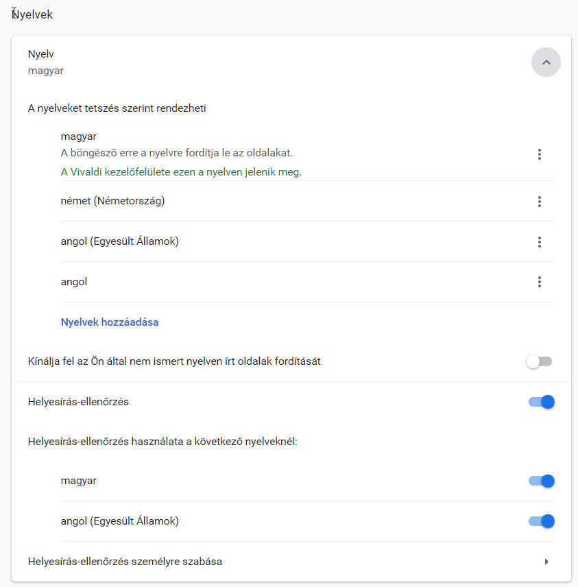

de viccet félretéve nem gondoltam, hogy van különbség nyelv és nyelv között. a logikám letiltotta, hogy tovább próbálkozzak. ha egyik nyelvet kiválasztom, és nem teszi be a listába, a másikat miért tenné? valószínűbb, hogy a gép rossz. a wordben is mindig a németországi németet választom helyesírás ellenőrzésre. de a lényeg, hogy működik!!!

Honnan tudtam? Van egy olyan jó tulajdonságom, hogy kérdezés helyett kipróbálok dolgokat
Sorrend jelentőségét nem tudom, de bizonyára valamilyen szempontból van, ellenkező esetben miért engedi pakolgatni?
A felhasználó mappát a Menü -> Súgó -> Névjegy alatt tudod megnézni, ahogy anno O12-ben is. Abban a mappában vannak a fontos fájlok. Nem egy vaszisztdasz visszakövetkeztetni melyik fájl milyen célt szolgál, elég beszédes a nevük

honnan tudtad?
amúgy a nyelvek sorrendjének van jelentősége?

Meg kellene jegyezned, hogy a speciális beállításokban sok mindenre megoldást találni.
Speciális beállítások: címsorba
chrome://settings/majd EnterBal oldalon vagy legörgetve az oldal alján Speciális lenyit, Nyelveknél a Nyelv lenyit és a Nyelvek hozzáadásánál kiválasztod amit szeretnél, majd Hozzáadás
Alatta a Helyesírás-ellenőrzés használata a következő nyelveknél: részen pedig bekapcsolod a hozzáadott nyelveket

Vivaldiba nem tudok német helyesírás ellenőrzőt letölteni? Csak magyart és angolt lehet beállítani, és sehol se látok további lehetőségeket.
Köszi! -

Most már pedig jól csináltad, de valamiért nem indul el a batch script. Van egy kis dolgom, utána ránézek a kézi telepítésre, mert úgy emlékszem azt is írták a github oldalon. 15-20 perc és jövök, de akkor már privátban, ne szemeteljük tovább a topikot, szóval figyeld majd az oldal tetején lévő levél ikont
Wolfskin
arra a mappára mutasson a parancssor,
ez a baj, hogy nem mutat arra
akármit írok oda, visszaugrik a z:\>
de én gyanítom, hogy valamit a parancsssorral nem csinálok jól. ez a > jel nálad nincs, nálam meg ott van--------------------
update:
annyit haladtam, hogy a z:\ után már nincs >
tehát a mappára már rá tud mutatni cd vivaldi3\VivaldiHooks-master\de utána semmi sem történik, visszaugrik mindig ugyanoda
AtHoS
Wolfskin
nem tudom, lehet, hogy nem ugyanarról a parancssorról beszélünk?
nekem más van a fejlécben
a z:\ után van egy > jel, de hiába írom be ugyanazt, semmi nem történikezek az elérési utak
z:\vivaldi3\VivaldiHooks-master\installhooks.bat
z:\vivaldi3\Vivaldi\Application\3.0.1874.38\resources\vivaldi\a Z: gyökérben csináltam egy vivaldi3 mappát, és ott van a Vivaldi és a VivaldiHooks-master mappa is egymás mellett
próbáltam ezt s egyben bemásolni:
vivaldi3\VivaldiHooks-master\installhooks.bat "z:\vivaldi3\Vivaldi\Application"
Destination directory: z:\vivaldi3\Vivaldi\Application\3.0.1874.38\resources\vivaldide semmi
update: ott akad el, hogy a parancssorban nem tudok a mappára mutatni

#1324
Hja, megfogtad a kilincset, de nem tudod, hogy le kell nyomni?
Pedig direkt tettem be a parancssorról egy képet. Ahová kibontottad a letöltött ZIP fájlt, arra a mappára mutasson a parancssor, tehát a villogó kurzor előtt ezt lásd: akármilyenmeghajtóbetűjel:\valamilyenútvonal\VivaldiHooks-master>
Az akármilyenmeghajtóbetűjel és a valamilyenútvonal egyénileg helyettesítendő azzal, ahol található nálad a VivaldiHooks-master mappa
A berakott parancssori képen láthatod, hogy nálam a D:\\Vivaldi64-fresh_Hooks-setup mappába került
Parancssorban így tudsz belépni a kérdéses mappába:
cd "D:\\Vivaldi64-fresh_Hooks-setup\VivaldiHooks-master"Amúgy beírtam azt is, hogy ezen az útvonalon aktív parancssorba ezt kell beírnod:
installhooks.bat "C:\nálad lévő elérési út\Vivaldi\Application"ahol a c:\nálad lévő elérési út\ helyére a Vivaldi mappájának szülőkönyvtárát helyettesítsd be. pl. ha prgfiles-ba van telepítve a Vivaldi, akkor c:\Program Files kerüljön. A " jeleket ne hagyd le az útvonal elejéről és végéről
Az útvonalakat egyénileg kell szerkesztened, mivel rajtad múlik a Vivaldi hova lett telepítve ill. a VivaldiHooks-master zip fájlt hová bontottad ki

nem tudom , hogy ugyan ezzel a problémával függ e össze, de nálam is azt vettem észre, hogy a YZ videoknál csűszik a kép és a hang. valamikor belassul a kép, de a hang marad normális.
4k-nál hatványozottabban érvényesül. kikapcsolt hardweres decodolásnál meg föleg akad minden. -

Sweet Lou 6
#1320
Chrome esetében ugyancsak növekszik az eldobott képek száma, de jelentősen lassabban (10s alatt a chrome elenged 40 képkockát, a vivaldi meg 74-et).
leviske
Ha Twitchen azonos framerate mellett a Firefox nem hagy ki képkockákat, a Vivaldi esetében viszont ez konstans emelkedik, arra mi a magyarázat? A Fx kisebb frekvenciával kér le adatokat? Vagy a Vivaldi esetében codec gond? (Linux-ról van szó amúgy)

Wolfskin
#1314
Hol akadtál el?
- VivaldiHooks oldalon a Clone or Download zöld gombra katt és Download ZIP. Ekkor letölti a cuccot egy zip csomagban.
- ezt kibontod elérhető helyre (lehetőleg nem rendszergazda jogosultságot igénylő helyre) létrejön majd egy VivaldiHooks-master mappa
- előbbi mappában kellene elindítanod egy parancssort (ha prg files-ba van telepítve a Vivaldi, akkor rendszergazdai parancssort) -> parancssorban a VivaldiHooks-master mappa legyen az aktív
- parancssorban ilyen formán kell beütnöd:installhooks.bat "C:\nálad lévő elérési út\Vivaldi\Application"természetesen a c:\nálad lévő elérési út -hoz helyettesítsd be a Vivaldi mappa valós elérési útját
- ha ezzel megvagy ütsz egy entert és ilyen visszajelzést kellene látnod utána:
(nálam a képen látható d:\Vivaldi64-fresh_Hooks\Application útvonal mutatott a Vivaldi Application nevű almappájára)
- ezt követően elindítod a Vivaldi-t és a Beállítások - Általános (legfelső) menüpontjában a Hooks alatt tudod kikapcsolni azokat az extrákat, amire nincs szükséged -

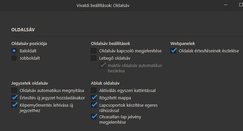

repvez
egyelöre, hogy lekopogjam, nálam is marad. a mellékelt képen az oldalsáv beállitás résznél az oldalsáv kapcsoló megjelenitése nálam be volt pipálva.
most kiszedtem, remélem most már jó lesz.
A dark modos kényszeritést, meg belsö kényszerre gondoltam, hogy az oldalak üzemeltetöi ha nem akarnak látogatókat veszteni amiatt, hogy olvashatatlan az oldaluk sötét modban akkor talán lépni fognak .
AtHoS
Tegnap ahogy írtam a hozzászólást kinyitottam az oldalsávot és azóta úgy használom a Vivaldi-t: egyszer sem zárta be, sőt Vivaldi-ból kilépést követően új indításnál is nyitott állapotban hozza be.
Mondjuk én nem alapértelmezett helyre telepítettem (sok egyéb programmal egyetemben), hanem D partíció főkönyvtárából nyílik a mappája, ráadásul önálló telepítésként működik, emiatt a mappáján belül van a User Data könyvtár is - elkerülve ezzel a windows rendszervédelmi kényszer funkcióit és egyéb speciális helyzetben sokkal kényelmesebb helyzetet teremtve (pl. win friss telepítése esetén, stb...)
AtHoS
Érdekes, nálam ha nyitva hagyom, akkor nyitva marad, nem tűnik el.
Így néz ki a beállítás:
A CTRL+kattintás átállítja a működési módot azzal nem jó nyitogatni
Én a DARK módot csak a Vivaldi felületére a beállítások között kapcsoltam be. Ez nem erőlteti a weboldalak megjelenítését sötétre, csak a GUI lesz sötét (weboldalak a fejlesztő általi megjelenítésben "pompázik")
szvsz. amit Te bekapcsoltál oda a weboldalak "támogatása" / "felkészítése" is szükséges. A "rákényszerítés" nem gondolnám, hogy jó szó ehhez, inkább az lesz majd a jövőben, hogy a weboldal tulajdonosok felismerik, hogy szükséges ennek a támogatása és módosítani fogják az oldalt / forráskódot, hogy ezt az igényt is ki tudják szolgálni.

repvez
probáltam mindenhogyan, de akkor is becsukodik a kedvencsek menü.
Bárhogy nyitom meg, vagy a kis nyillal oldalt vagy a gombbal bal alul, vagy CTRL+kattintással, de elöbb utobb azt veszem észre, hogy már nincs ottEgy másik kérdésem.
Bekapcsoltam a dark modot a flags oldalon. arra van valami megoldás, hogy ne csak inverz szineket használjon ilyenkor hanem olyan szineket ami kontrasztosabb a feketével vagy az oldal más szioneivel?
Néha elégé nehezen lehet olvasni igy .
Vagy ere majd rá lesznek kényszeritve az oldal üzemeltetöi ha jobban elterjed ez a funkcio? -
