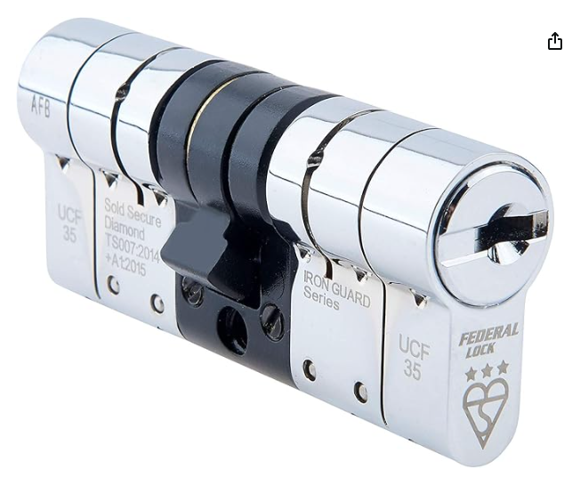

Az a fajta zárbetét, amelyik csak egyetlen síkban tartalmaz záróreteszeket gyártótól függetlenül gyorsan nyitható.
A drágábbak amik fúrás ellen is nyújtanak védelmet, hamis illúziót keltenek. Ki akarna fúrni, ha gyorsabban és zajtalanul nyitható az ajtó!A YT tele van zárnyitó videókkal. Utoljára egy lakatnyitó bemutatóra találtam. A lakatok egy része egy jól irányzott ütéssel nyitható, nyomtalanul.
Az ajtó több pontján záró mechanika csak az ajtó áttörését nehezíti meg. Könnyen nyitható zárbetéttel párosítva semmit sem ér.
A zárbetét ára nem sokat jelent. Kizárólag a nyithatóság bonyolultsága számít.
A bonyolult zárbetét a portyázó betörőt távol tartja. A tervezett akció esetén tudja a betörő megéri, ezért időt szán a zár nyitására.Illetve előkészíti az akcióját.Az elektronikus zárak elsődlegesen intézményeknek készülnek.

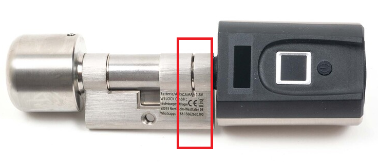

HÁZIGAZDA
Nem egészen, mert a tengelykapcsoló a tengelyen BELÜL van. Az imbusszal nem tudod leszedni a külső részt, max tologatni, leszedni úgy tudod, hogy széttöröd az egészet. A tengelykapcsoló részhez azért elég sokat kell mókolni, hogy tisztán hozzáférj. Figyelembe véve, hogy a legtöbb hasonló, hagyományos betét is milyen gyorsan nyitható a megfelelő szerszám és tudás birtokában, ez sem kevésbé biztonságos azoknál.

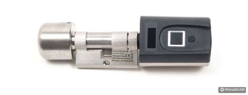

Meglepő, hogy ilyenről cikk készül itt.
Ilyen Welock-ról pont nemrég néztem videót.
Ujjlenyomatos, számkombinációs, nekem mindegyikkel az volt a gondom, hogy gombot kellett nyomni.
Sőt, ha jól emlékszem, még a csip leolvasásához is.Számomra egy ilyennek vagy hasonlónak az lenne az értelme, hogy egyszerűbben bejussak a lakásba. De ezek erre nem alkalmasak.
Arduino-val már csináltam egy kezdeti beléptetőt, ott nem a nyelv mozog, hanem a másik oldal enged. Mint a kaputelefonos házaknál.
Csak azért nem építettem be, mert az ajtófélfán lévő fém nem álltalános és nem találtam sehol olyan méretben, ami illene a mostani helyére. Mivel albiban lakom, ezért a beépítettet nem szeretném szétfűrészelni. Kiköltözésnél a gyári állapotot meg vissza kell állítani.
De a lényege az lenne, hogy az olvasó mindig figyel, ha látja a csipet, akkor nyitja a zárat, nekem meg elég lábbal vagy vállal betolnom az ajtót.
Nem még játszani egy szűk helyen valami kis gombbal, aztán vacakolni a kóddal, ujjlenyomattal vagy csippel és utána még forgassam is el.
Akkor már bedughatom a kulcsot és azt is elforgathatom. Ráadásul programozni sem kell, elemet sem igényel. -
