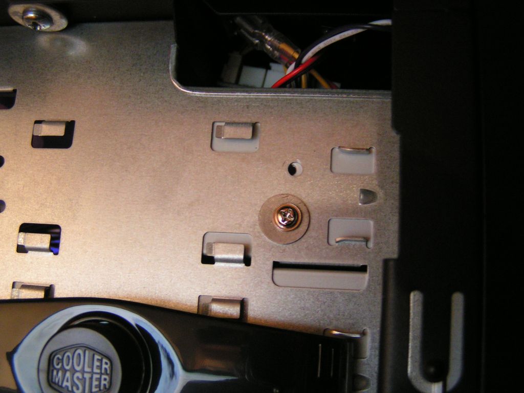

Csigi,tudnál fényképet küldeni arról a csavarhelyről?Nagyon megköszönném

Pedig egy 21000 ft-os TT háztól elvárható lenne hogy legalább be lehessen csavarozni
Szia.
Ez a kütyü egy darab "nagy" (5,25") meghajtó helyet foglal el. Ha van egy szabad Neked, akkor elfér.
Ajtó kinyitás már gond lehet. Most lemértem, nekem 8 mm-t lóg ki a ház síkjából a nagy tekerőgomb. Ez csökkenthető hátrébb szereléssel akár...
A szokásos bepöccintős rögzítés nem biztos, hogy jó, mert ez túl rövid. De be lehet csavarozni hagyományos módon. Nekem Chieftec és Cooler Master házakban megvolt ennek a lehetősége. Nem is volt gon vele. -
