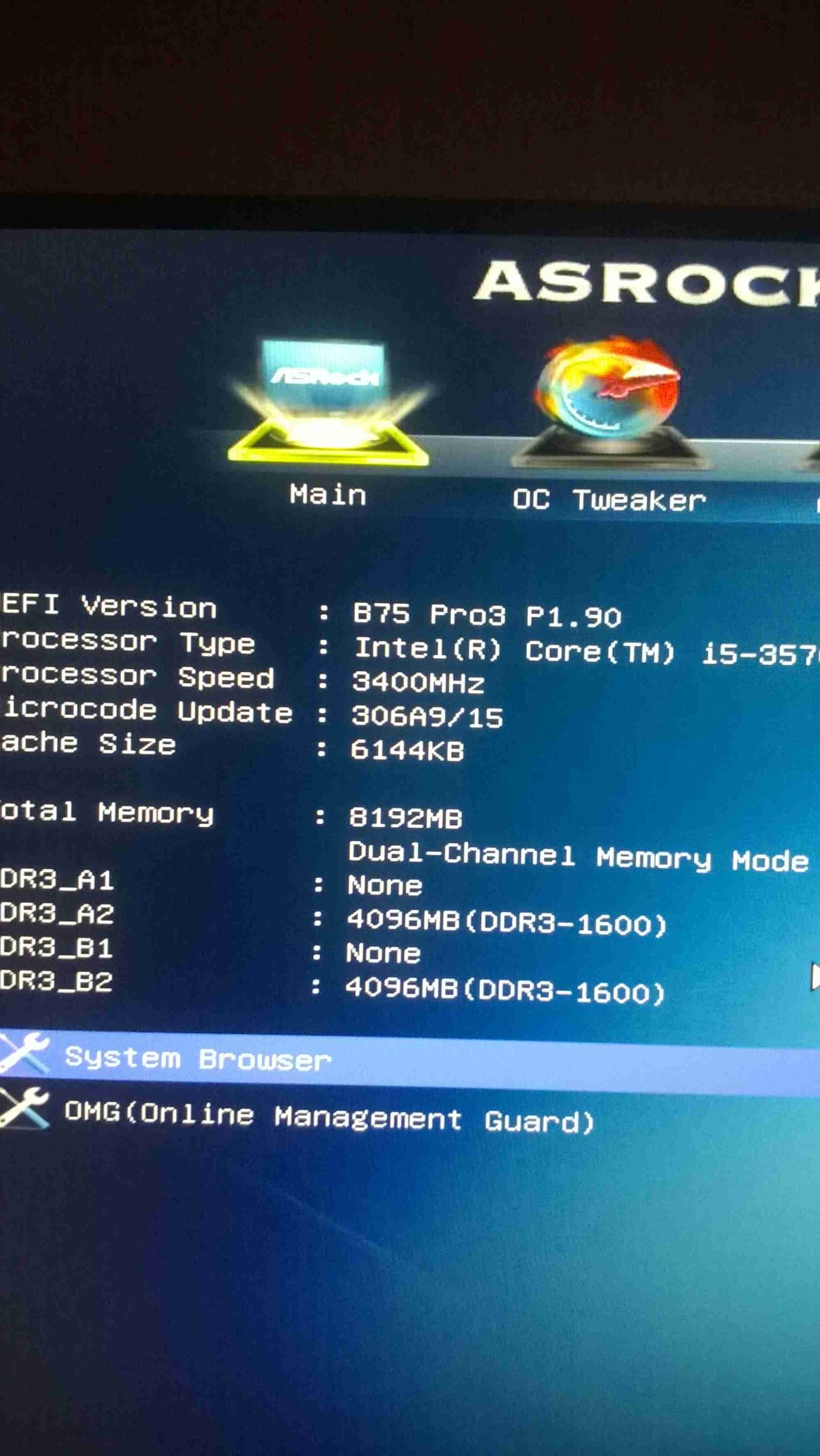

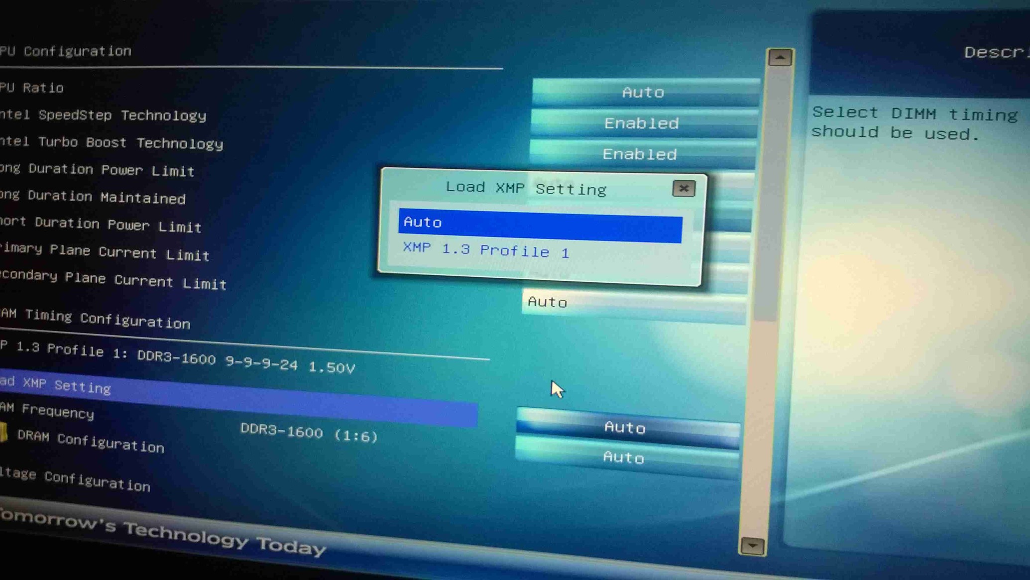

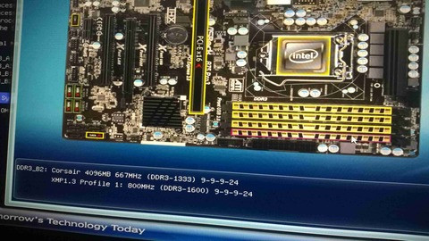

Ma vettem + 8 GB RAM-ot de nem tudom üzembe helyezni. Ezért technikai segítséget kérnék tőletek.
Ilyet vettem: [link]
Ezt a memória KIT-et a már meglévő 2*4 GB mellé szánom bővítésnek. A probléma, hogy nem ismeri fel a gép 16GB-nak, csak külön külön 8 GB-nak.
A két KIT igazából csak egy B jelzésben tér el egymástól, ami tudtommal csak azt jelenti hogy más színű. Konkrétan a régi pár az fekete, ezek amiket most rendeltem pedig kékek.
Ez tényleg számítana? vagy valamit rosszul csinálok?CML8GX3M2A1600C9 - ez a régi [link]
CML8GX3M2A1600C9B - ezt vettem

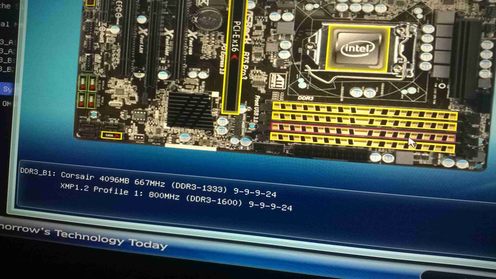

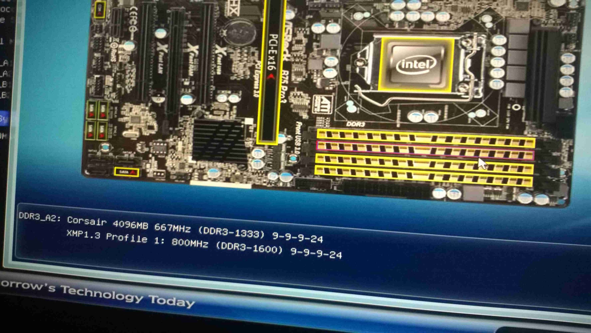

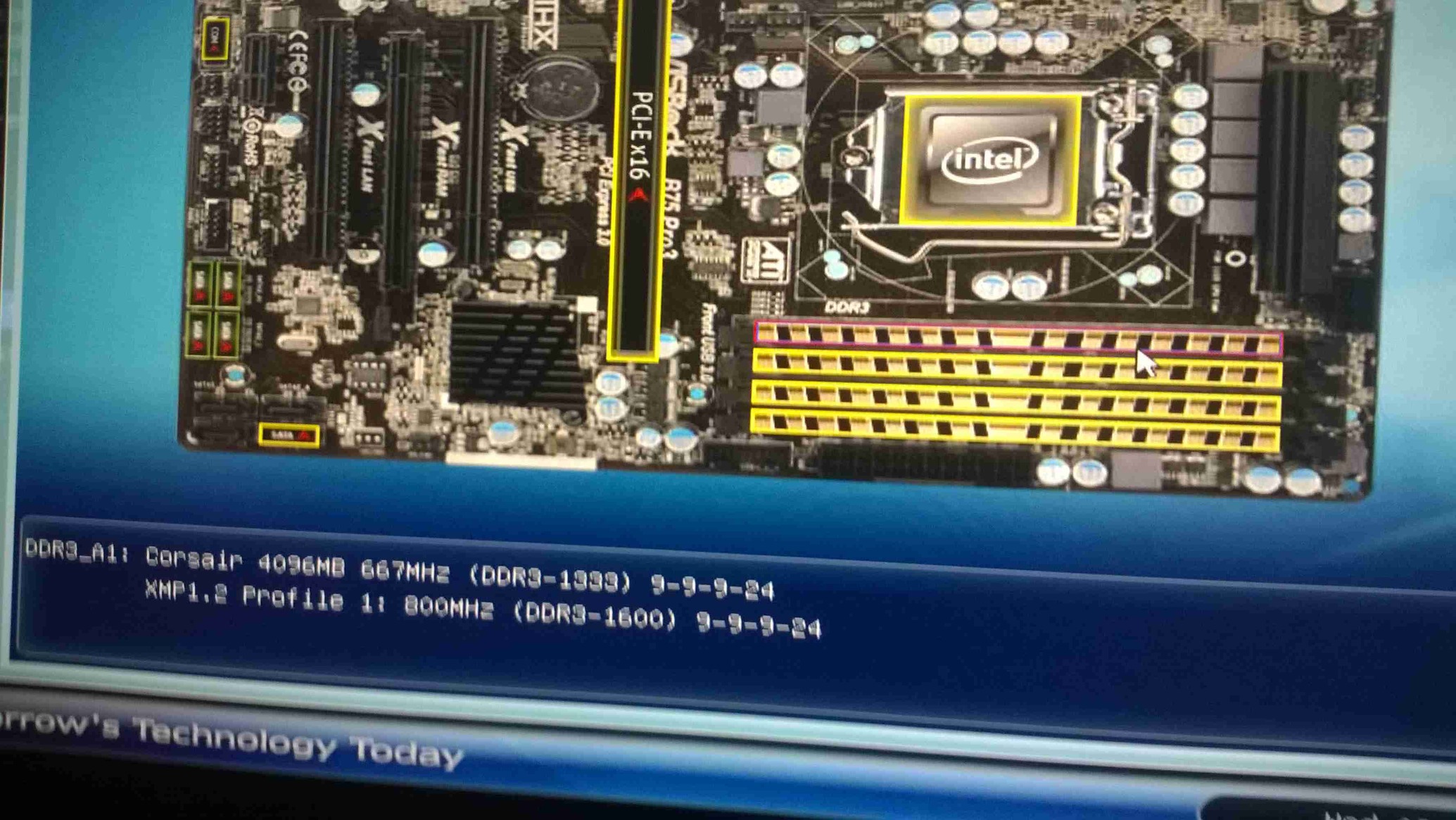

Próbáltam A1-B1 A2-B2 helyen mindkettőt de mindig csak azt a 8GB-ot látja amelyik a B1-B2-ben van.

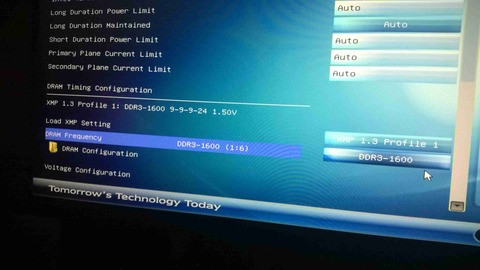

Csatoltam pár képet a BIOS-ról. Itt látszik, hogy az alaplap tudja, hogy mind a 4 slotban van modul, annyi a különbség hogy a régebbi típushoz XMP 1.2-őt ír, a másikhoz 1.3-at
A timing-nál csak az 1.3 választható ki, az eddigi 8GB-al is ez volt kiválasztva 1600 Mhz mellett.Kérem segítsetek mi lehet a megoldás, különben lehet vissza kell vinnem a RAM-okat.

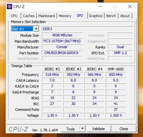

A CPU Z szerint mások a timing adatok, ez lehet a probléma? De akkor mi a megoldás?
Nem lehet bővíteni, csak venni új 16 GB-ot?köszönöm
