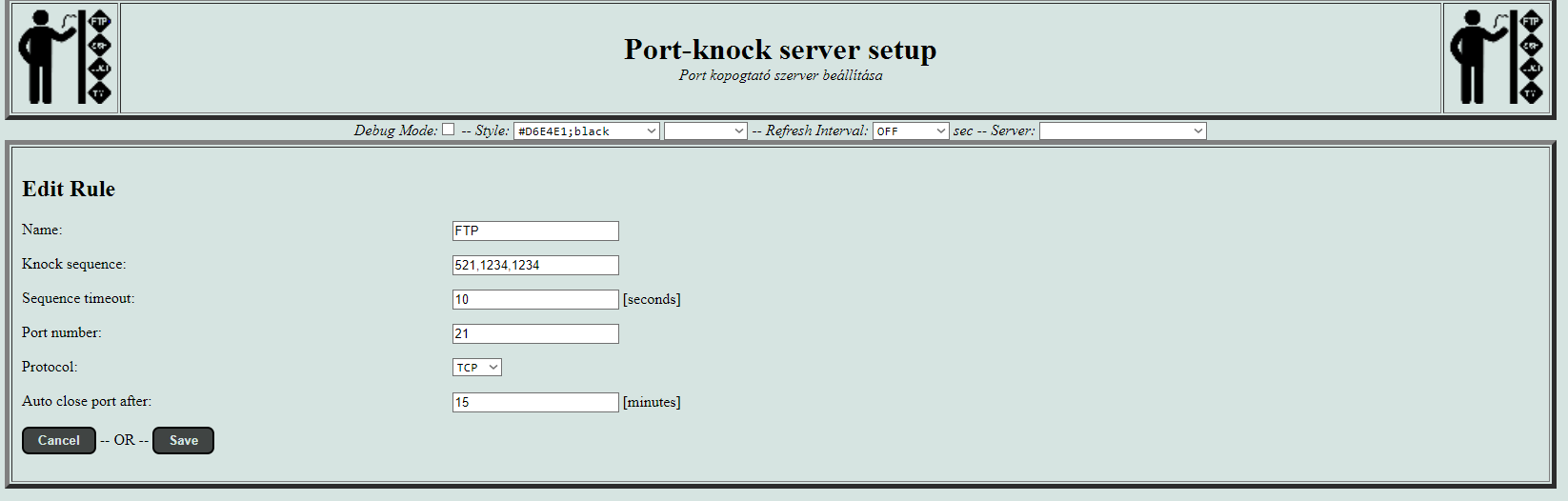

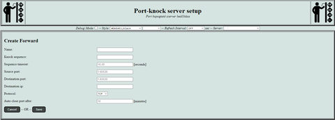

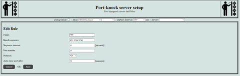

Sziasztok! Knock-al kapcsolatban kérnék egy kis segítséget, mert nem teljesen tiszta.
A knock sequence-ben lévő 3 port tetszőleges lehet, csak az a lényeg, hogy a kliensben is ugyanannak a háromnak kell beállítva lennie?
Amennyiben a tűzfal / portworwald-ban a külső port más mint a alapértelmezett belső port, ennek van-e jelentősége vagy ez teljesen mindegy knock esetében?
A routerhez kapcsolódnak userek is, ebben az esetben az ő pc-ikre is telepíteni kell windows knock klienst, hogy pl a routerre / usb-re / kötött merevlemezt is elérjék?
A kliensek gépének ip címére szükség van knonck-oláshoz, vagy ez mindegy a lényeg hogy a 3 port megegyezzen. / ugye az ip címek állandóan változnak pl. mobil net esetén, így ez elég problematikus lenne /
Ip kameráknál szimplán hozzáadom a portokat create forwald alatt? A source port és a destination port melyik kell hogy legyen a port forward-ban beállított külső port, vagy a belső port?
Bocs a sok láma kérdés miatt.
