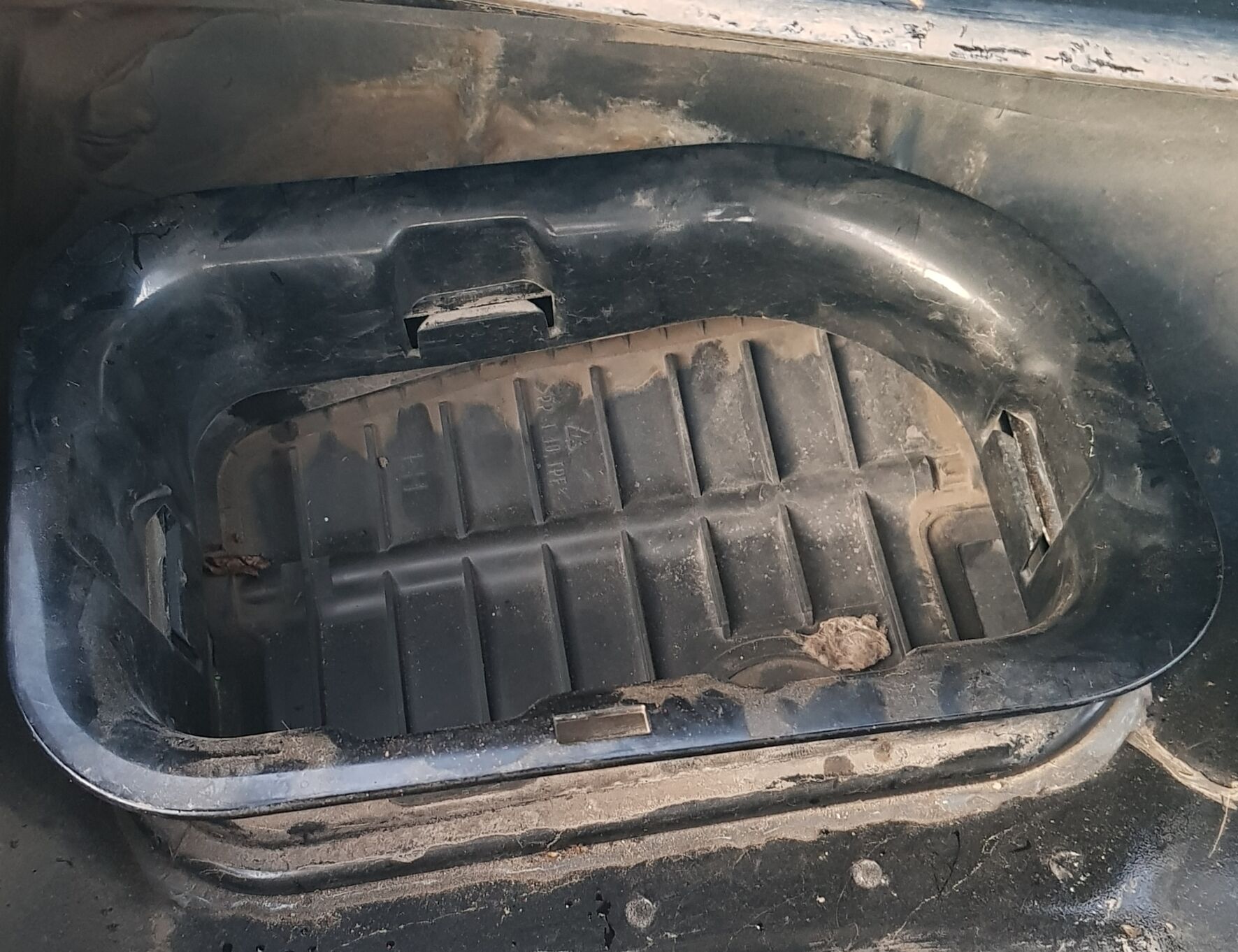

Hali. Szerintetek ide mit szerkesszek, hogy ez a fos (2003 v70) ne ázzon be az anyós lábtérnél? Ki szilóztam már, hogy nem e az illesztésnél ázik be, de nem ott, hanem a terelőlapátnál folyik be a víz zárt állapotában is.
