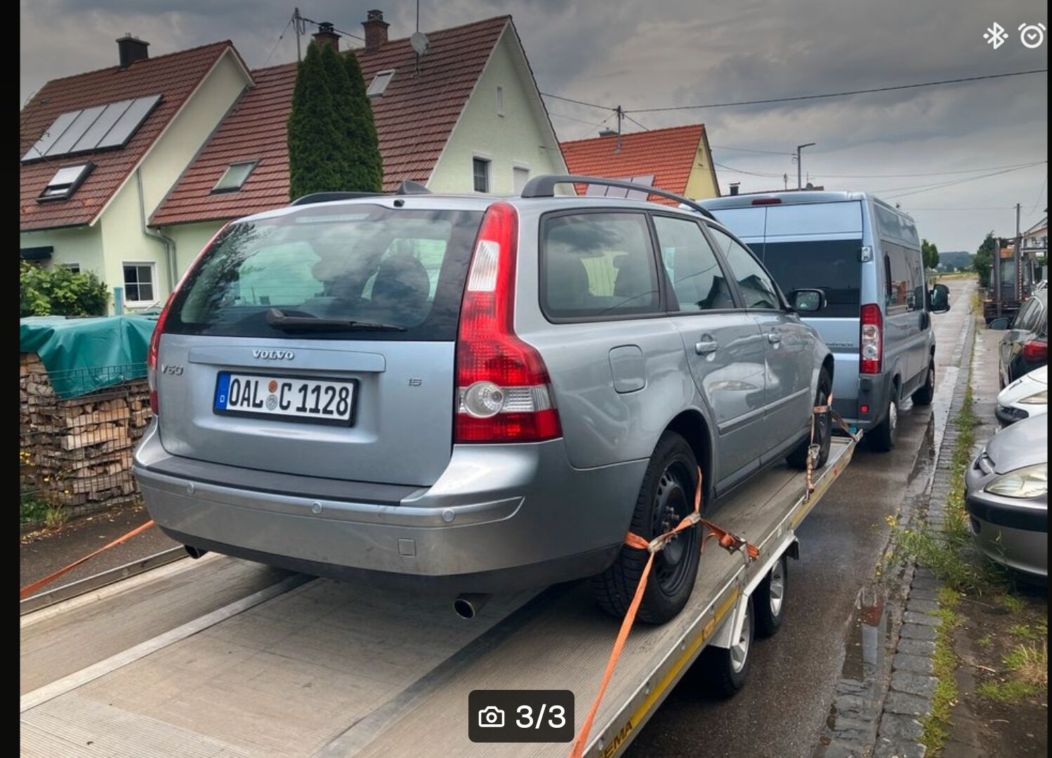

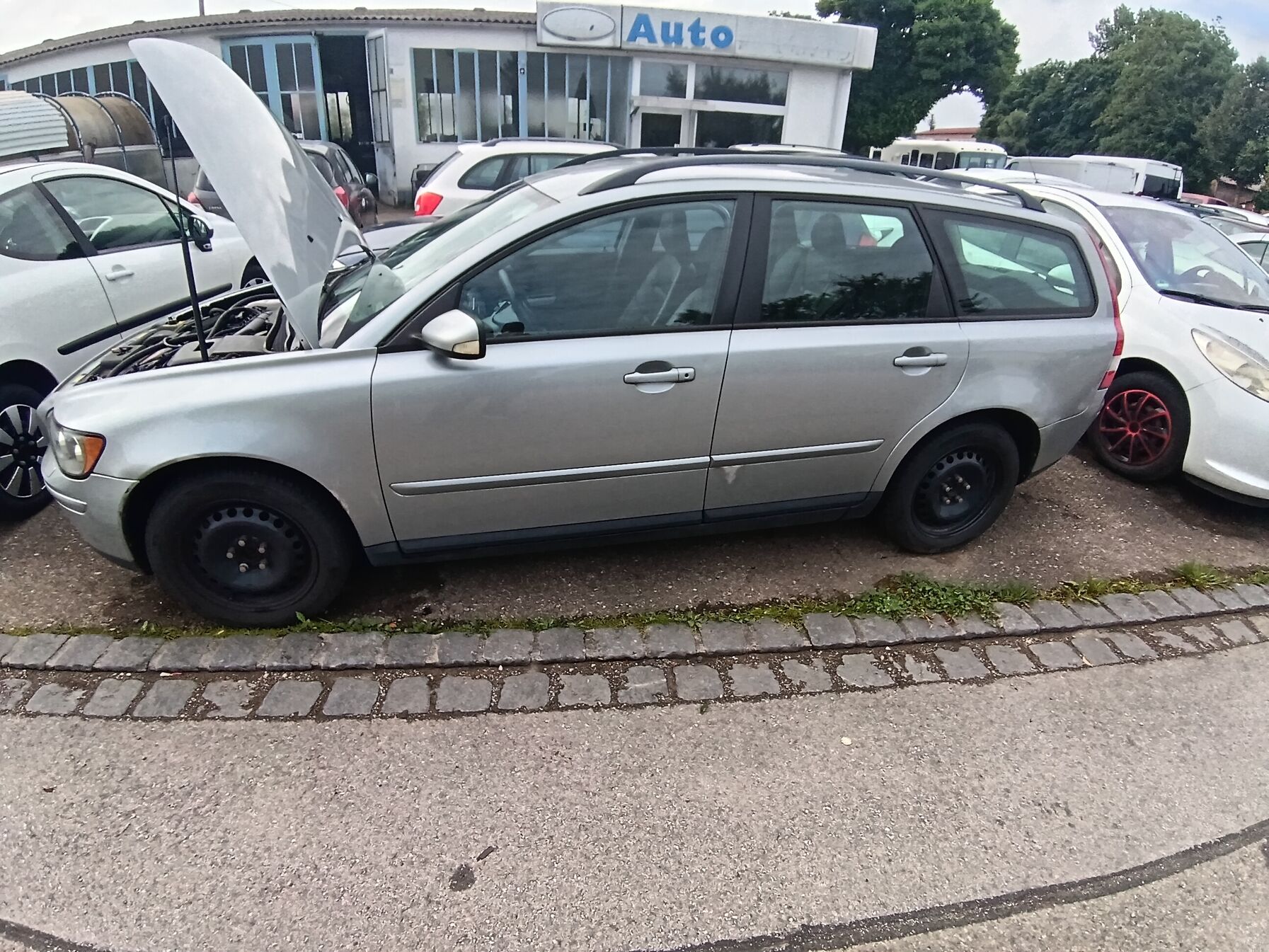

[kép] [kép] be csatlakozom a klubba.
2005 6 havi V50 T5 awd. Az alany.
Lerugott szarlupac sajnos az elmúlt 5-8 évben szerintem semmit nem költöttek rá.
Röviden sok most vettem életemben,de ez a piros 7 es.
Mi sem egyes futómű alkatrésze kuka...
Haldexel kapcsolatbam lenne pár kérdésem majd.
Ár érték arányban verhetetlen volt a hajtáslánc miatt...
