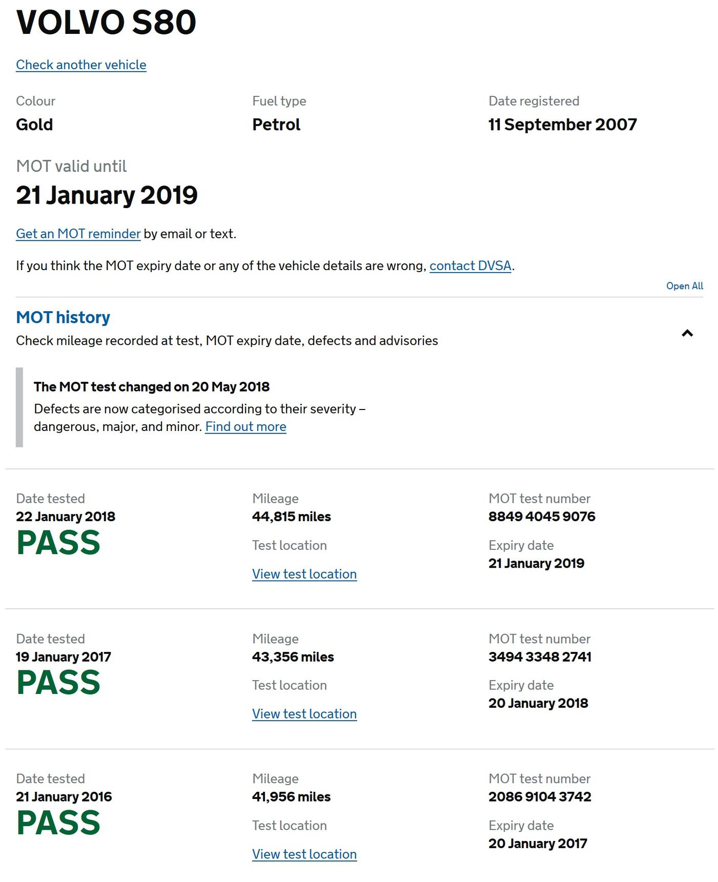

Jó példa erre az enyém. Idén februárban volt az utolsó szervizbejegyzés a belga szakszervízben 330 ezer körül. Aztán megvettem itthon az autót márciusban 285 ezerrel
Mentségére legyen szólva a kereskedőnek, akitől vettem, hogy láttam az aukciós oldalon feltüntetett infókat, ott már a tekert óraállás szerepelt a holland eladónál. Szóval nesze neked, hogy nem tekernek Nyugat Európában órát. Az én véleményem szerint semmi értelme nem volt annak, hogy 50 ezret kiszedtek belőle, max csak annyi, hogy a lélektani 300-as határ alá levigyék. De ott volt a papírok között a másfél milliós automata váltó csere számlája, akkor könyörgöm, nem mindegy hogy 330, vagy 280?
Tudom-tudom, óra tekerések között is van különbség, mert van aki lefelezi az 500-at és eladja 250-el.Tudod, elméletileg már itthon is évek óta rögzítik vizsgáknál az óraállásokat. Aztán mégis lehet még valami oknál fogva tekert autót venni, amiért még csak nem is szólnak a következő vizsgán. A rendszeren ugyanis nincs semmilyen Alert, ami jelezné valamilyen szervnek, vagy az adásvételben érintetteknek, hogy vmi nem kóser. Dehát semmi ilyen, szimplán csak rögzítik, oszt jóvan...

#10067
A tekerés csak egy dolog. Láttam én nem tekert, 7 éves 37 ezret futott autót, amit egy nő használt, csak a 7 év alatt nem volt felnyitva a motorháztető . . . Jobb vétel ez, mint egy pályán szaladt 300 ezres? Nem a sok kilométertől kell félni, hanem a szart nem kell megvenni. Csak mert nőé volt, meg orvosé, ügyvédé, még nem jelenti azt hogy jó is.

Anglia ebből a szempontból még istenes, kb ismeretlen fogalom a tekerés. Teljesen ingyen rendszám alapján az egész lekérdezhető. Hogy ha van nálad V5C dokumentum vagy a száma, akkor még több részlettel.
