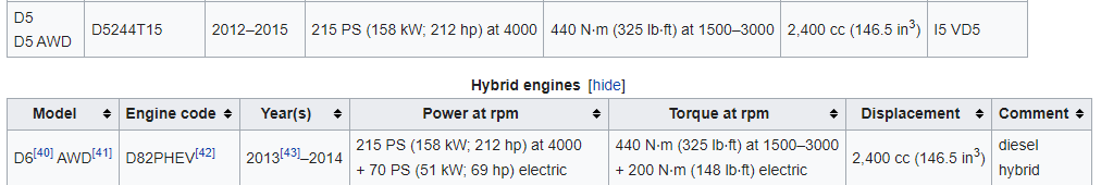

Akkor pedig D6 PHEV , ugyanaz mint az enyém volt. Forgalmi.

D6-ból volt egy teljesítménycsökkentett verzió is tudtommal, ami D5 twin engine néven futott, de wiki szerint 2015-től volt ez.

Motorkódban az első 2 karakter az üzemanyagot és a hengerszámot jelzi. Esetedben Dízel 5 henger. A típus jelölésben a D utáni 6 meg a teljesítmény osztályt jelöli.
Egyébként a D5-ben meg a D6-ban ugyan az a motor van, csak utóbbi meg van spékelve az elektromos hajtással.
Egyetlen rejtély továbbra is az, hogy miért ilyen távol van a gyári gyorsulástól. Bár lehet én is meglepődnék ha lemérném a V8-at meg a T4-et

Amúgy mégse, mert az én forgalmim azt irja, hogy D5244t15
Mivel úgy kezdődik, hogy d5 ezért gondoltam D5-ös van, gugli is ezt mondja de közbe meg a forgalmi azt irja 158 kW ami meg 215 lőerő mint a D6. Wut?

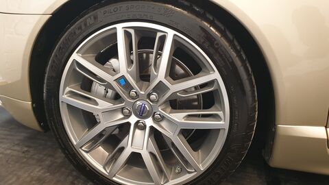

#13276
Köszönöm, gondolkoztam Polestarban.
[link] Olyannyira hogy benn is van eBay figyelőmben egy Polestar szett, igaz ez az egyel későbbi. Amit te linkeltél az a V60-ról van, még az igazi 6 hengeresről, ez meg az újabb 4 hengeresről. Arany / szürke szín is elárulja.
Méreg drágán adja meg nekem csak az első szett kéne. Kivéve ha az elektromos kézifék kompatibilis akkor jöhet a hátsó is.
Viszont itt Angliában is rengeteg profi fékes cég van. Jövő héten viszem egy garázsba ahol versenyautó felkészítéssel is foglalkoznak, ismerem a tulajt. Ott mondta egy versenyautókat felkészítő srác hogy elviszi kipróbálni a féket, és tesz egy ajánlatot felém hogy szerinte mit érdemes mire. Elmondom hogy én mit szeretnék, mire gondoltam aztán össze hozunk valamit. Lehet hogy pont a Polestart, mert igyekszem mindent eredeti Volvo-nak megtartani. Nem egy wish-es utánzatnak
Illetve ha jól tudom az arany szett csak 20" alá fér be, nekem meg a Polestar performance kerék szett 19"-es. Azt imádom, nem túl nagy, nem túl kicsi, eredeti Volvo, szépen megy a kocsihoz. Így valami olyan megoldás kéne ami befér alá. A mostani első tárcsa 336mm, szerintem egy 360-370 gond nélkül befér, de a Polestar 380mm ha jól rémlik már kérdéses...

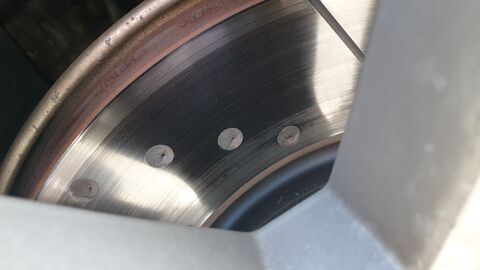

Kis összefoglaló:
Itt a brand-nél csak válasszátok ki hogy Volvo, és elég sok kép készült mind a 3 napon rólam.
Illetve két videót találtam ahova betettek:
[link] 5:42-től ha nem onnan indulna
[link] 10:57*Elsőnél nagyon csúszós volt a pálya, majdnem megvolt az első megforgásom, nap, hó eső, nap, hó, nap, hó, eső. Egész nap ez ment. Karussell-re felvezető nyújtott kigyorsításnál kétszer is komolyabbat kellett belenyúlnom mert meg akarta előzni az eleje a hátulját.
Másodiknál egy helyi srácot követtem, nincs is ennél jobb érzés mikor leköveted egy rutinos helybéli vonalait. Utána jót beszéltünk a parkolóba meg körbe mutatta a kocsiját, most hozta ki a szalonból és már pályán van vele
A hangulat az első osztályú volt, majd még leszek pár videóban ami jövő hét vége fele lesz publikálva.
Sok kört tettem bele 3 nap alatt, fékeket is lenulláztam.
Már kitakarítottam de a pofákat ki kell cserélnem a napokban.Megyek e még idén? ABSZOLÚT IGEN
Viszont lehet még kap egy komolyabb fék fejlesztést addig a gép, mivel egyértelműen ez a kocsi leggyengébb pontja. Szépen fekszik és tapad, motorerőre sincs panasz, de a fék az... 3 olyan köröm is volt hogy nagyon jót csapattam, előzgetek, tolom ami kifér majd a kör felénél el kellett vennem mert nem akart úgy lassulni a kocsi ahogy kellett volna. Így dupla akkora féktávokat vettem inkább.

"Nem, nem elég."
Ezt nem szeretem. El vannak szállva maguktól...
2. Nagyobb kerék van az autódon, ezért egyrészt másképp mér, másrészt nagyobb az ellenállása, így az óra szerinti elvárható sebességre nincs pontos szám a fejemben. De ha 220-at tud az órán, akkor nincs nagy baj, megvan a D6 PHEV-hez tartozó dízelmotor teljesítményének a java. (enyém gyári méretű keréken 238-ig elment, a 240-et még kinéztem belőle)

Hmm, érdekes hogy nem találtak semmit. Feltételezem, kevésbé ismerik a típust, de akkor is.
1. Létezett a D6 mellett D5 PHEV, az valamivel gyengébb (ott is sokallom a közel 10 másodperces 100-ra gyorsulást). Nem lehet, hogy D5 PHEV-et vettél? A motorszámból kiderül.
2. Próbaképpen biztos megnézném mennyit megy végsebességre. (Pl. egy csendes napon az M6-on, Waze legyen bekapcsolva, az jelzi a traffipaxot és kiírja a valós sebességet.)
3. Felkeresheted a V60 Service-t Százhalombattán, ők beleásták magukat a típusba. Nekem a klímát és a váltót mosták, illetőleg cserélték a turbó szabályzószelepét, ami szintén okozhat teljesítménycsökkenést (nálam jelezte az autó a hibát). -

Skacok,
Az alany egy Volvo v60 PHEV, 2014-es.
Papiron 6.1 másodpercet tud gyorsulni az autó. Én mikor átvettem erősnek tünt, viszont egy Priusból ültem át szóval..
Poénból lemértem a gyorsulást haverral, eléggé meglepett hogy majdnem 10 másodperc volt neki meglépni a 100-at. Hibaüzenet nincs, power módban volt az autó.
Jövőhétfőn megyek Ivanicshoz egy hibakód olvasásra, hátha... Bármi ötlet?

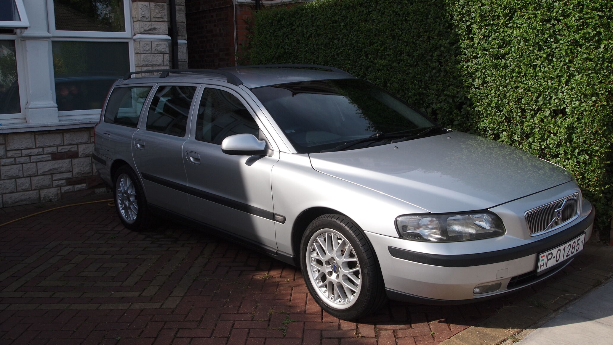

FeRRaR1
Igen úgy értettem hogy gyári V70 felnit nézzél, azonosat vagy esetleg egy gennel újabbat.
Sajnos nem sok képem van az enyémről, de Ő volt az:
Imádtam, és haza hozta a lányaimat a kórházból amikor a V50 nem indult. (akksi cella zárlat)
Vicces hogy nekem is V50 + V70 volt
Faternál volt 2 hónapig amikor lerobbant az ő verdája. Azt mondta hogy vissza se akarta adni, gyors, élmény, jól pakolható, kényelmes... Mai napig ez tartja a Volvo gyorsasági rekordot a családba, lehajtott ülések, szarásig pakolva, végig 220 - 240 a Németeknél. Ott belenyalt a 245-be, ez lassan 8 - 10 éve volt, azóta se mentem gyorsabban Volvóval. Az S80 V8 tudna, de gyerekek a kocsiban, vagy asszony károg....
Na majd idén, elvileg 2x is megyek Németbe, megdöntjük a családi rekordot hogy továbbra is nálam maradjon a képzeletbeli trófea. Volt több mint 40 Volvo a családi körben az elmúlt 30 évben.
Volt ismerősnél is 2 hetet. Imádta, néha csak azért oda lépett hogy váltogathasson meg gyorsuljon mert mosolyt csal az ember arcára.
Top 3 Volvo ami volt nekünk az az S80 V8, XC90 V8 és V70 T5. Gondolkodás nélkül, ott van a V8-ak mögött nálam.
Nekem a P1800 a titkos vágyam. Amennyiben lenne időm / pénzem / helyem / energiám / lehetőségem egy több kocsis garázshoz, ott figyelne mint veterán hobbi autó.
