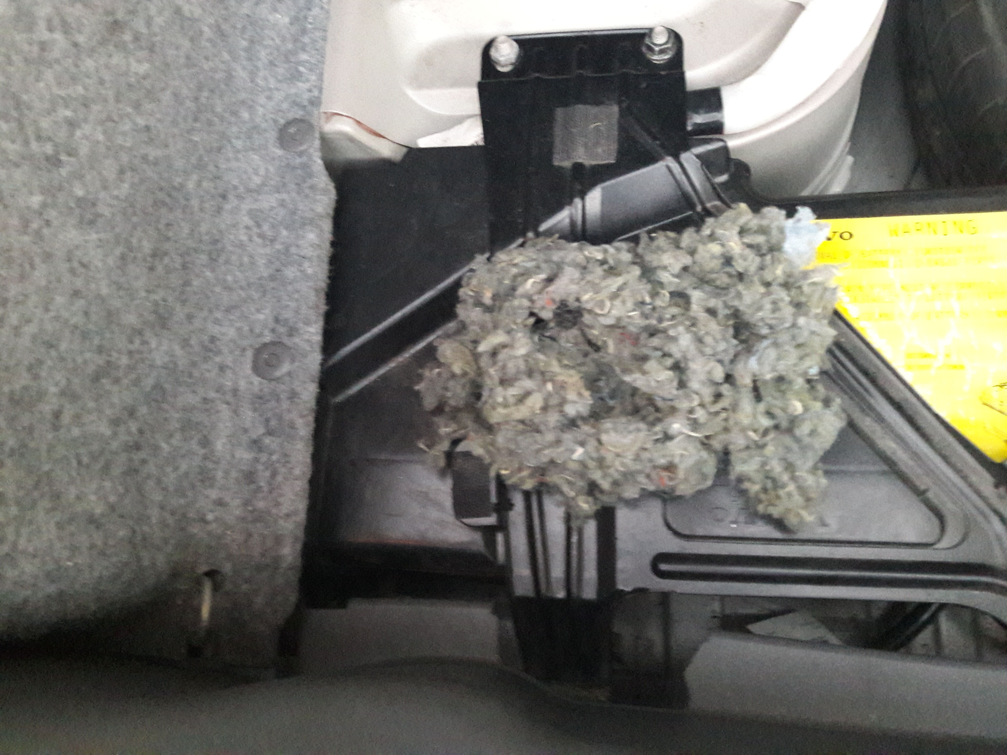

Megoldódott a fűtőventilátor dolog. Kiszedtem, megforgattam, kapott kis wd 40-et, kipucoltam és működik. Így az újat meg sem bontottam, visszavették. Most az van, hogy langyos v. épp csak meleg a levegő, amit tol. A hőfok maxra van tekerve. Ez mitől lehet?
Van a középkonzolon egy kabin hőmérséklet szenzor. Ez beleszólhat? -

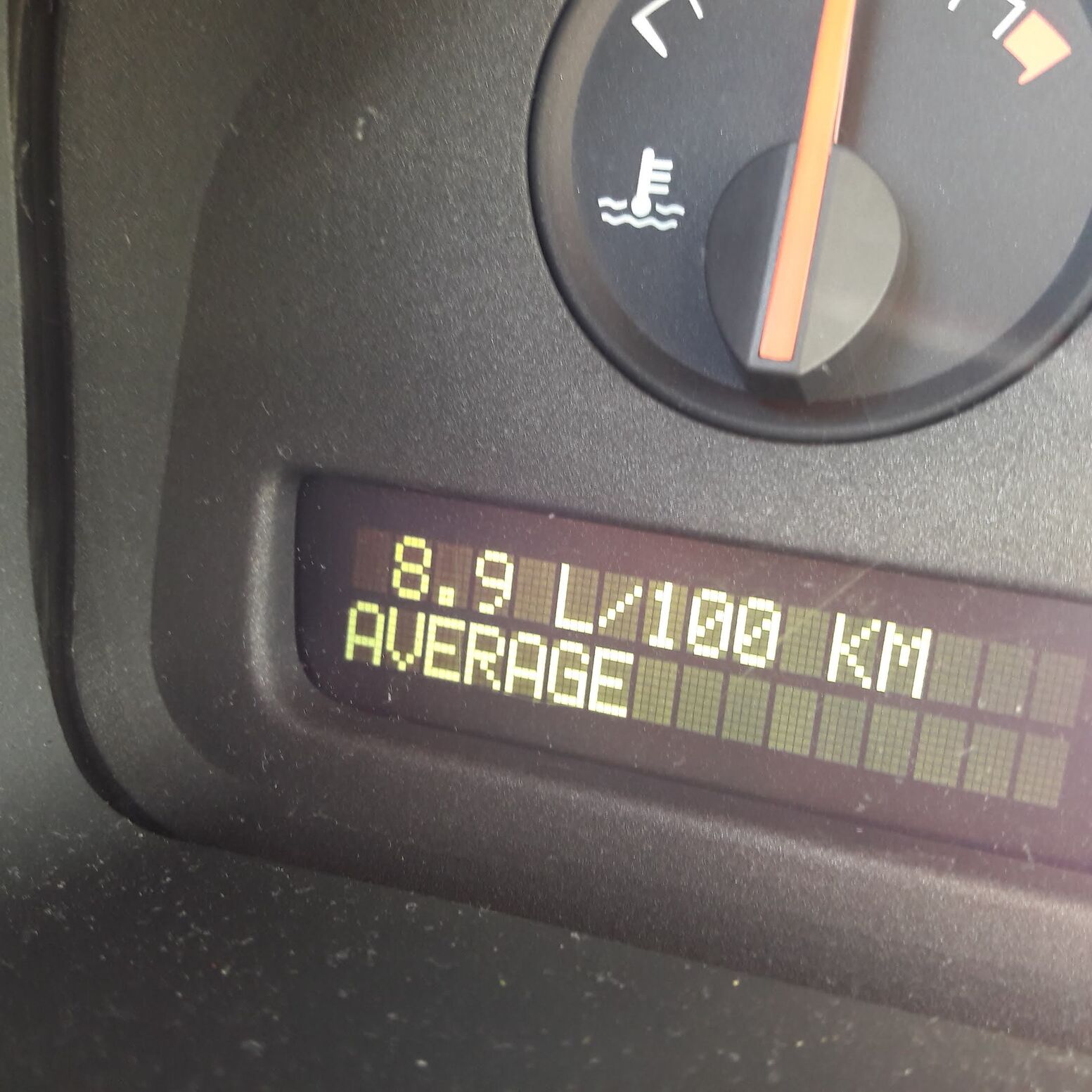

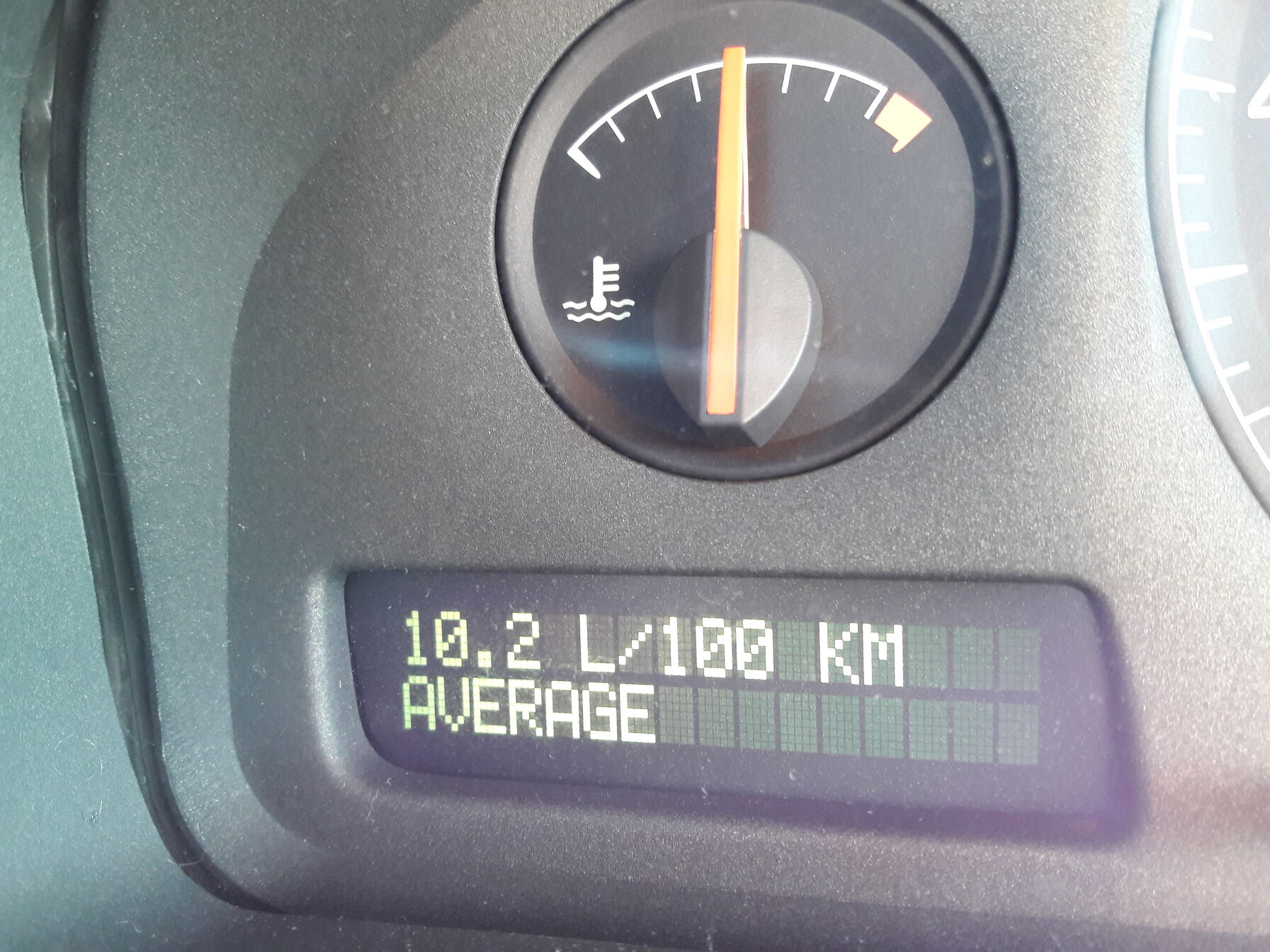

Btw napra pontosan 1 éve volt, hogy elértem a T6-tal a fogyasztás minimumát. 19.9 literről eddig ment le:
[kép]
A hivatalos adat:Fuel Consumption - Economy - Combined: 11.1 L/100km
Fuel Consumption - Economy - Open road: 8.3 L/100km
Fuel Consumption - Economy - City: 16.0 L/100kmNa, a középső adatot kell majd alulmúlni.

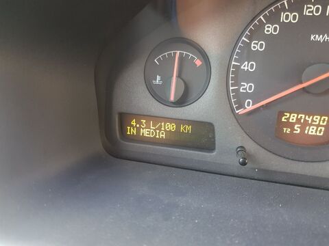

Kisebb Volvo-k fogyasztását nem tudom, nekem a legkisebb motorú 2.3-as turbós benzines volt. Volt még 2.5-ös szívó benzin, másik 2.3-as turbós benzin, (850-esek), V70 automata lpt turbós benzin, 850-esből turbódízelek (automata és kézi is), S80 D5 automata, meg az asszonynak van most egy V70 2.4 D. mind közül ez utóbbi kéri a legkevesebb üzemanyagot.
(4.2-es átlagfogyasztása van, ami szerintem nagyon durván jó egy ekkora teknőtől...
A legkedvezőbb fogyasztása utána az S8 D5-ösnek volt. 7.7-tel hoztuk el Pestről, asszony 5.0-ig levitte... -

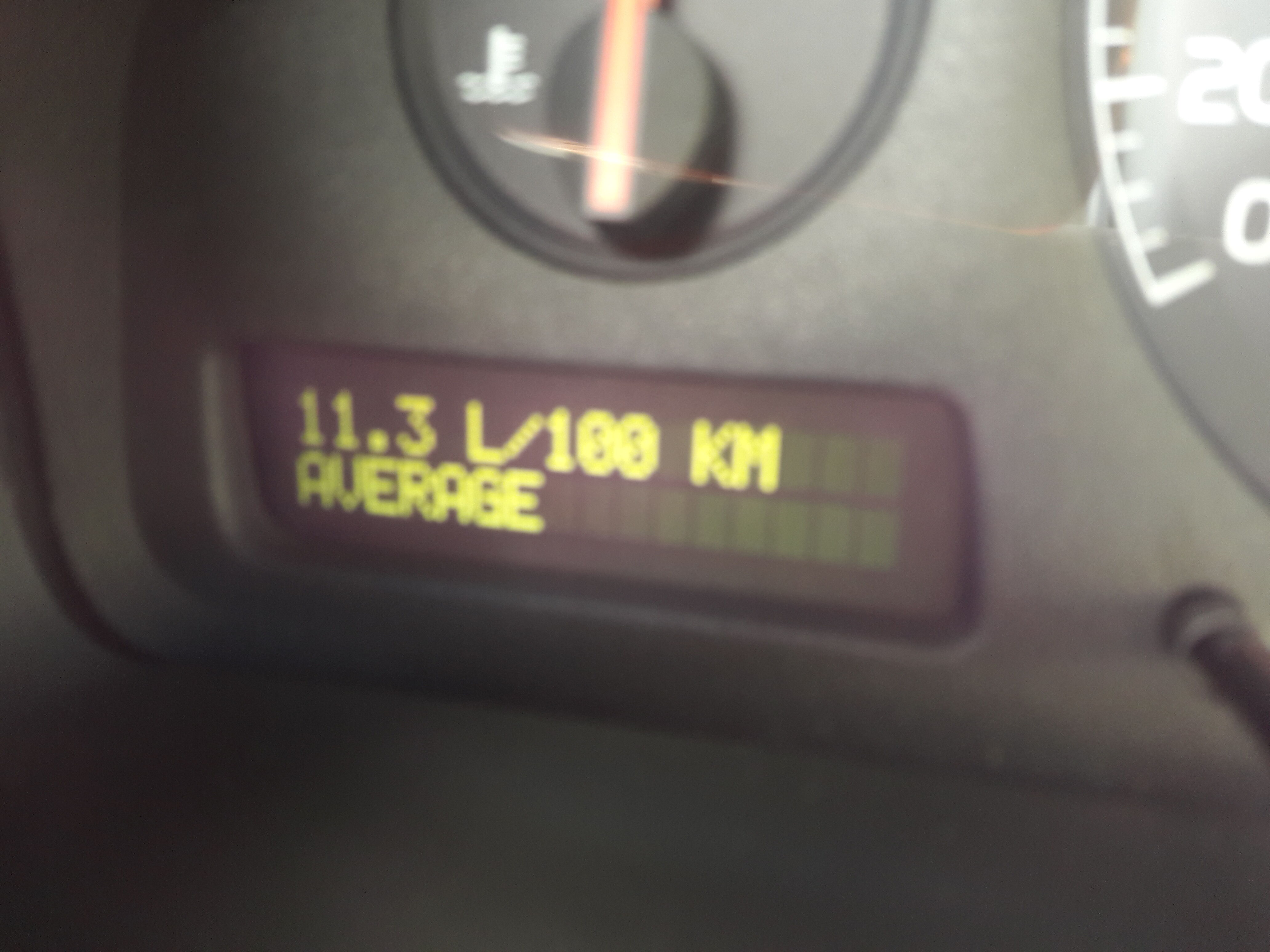

Közben alakult a T6 fogyasztása.
19.9-ről 10.4-ig ment le, majd alapjárat hullámzás miatt 10.7-ig visszament.
Közben ki lett takkerolva a pillangószelep, meg kapott egy oilcserét.
Most, télen ennél lejjebb nem fog menni már, szvsz, bár talán ez sem rossz az autóhoz képest:
P.S.: fogyasztásmérőt nem reseteltem. -

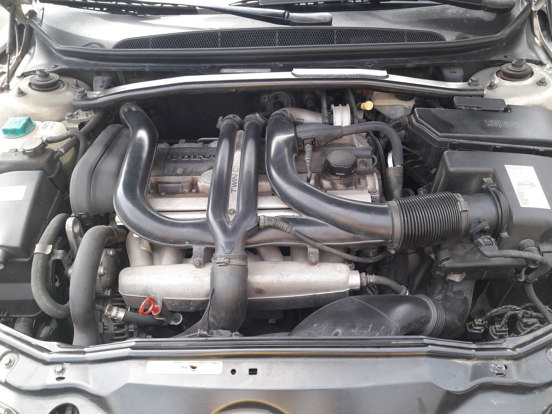

Megtörtént az olajcsere a T6-ban. 6 litert könnyedén alasó hangon benyelt, ma fogok ránézni, hogy kell-e még hozzá, mert 7 egész valahány litert írnak. (Mondjuk mindig marad is benne valamennyi az előzőből...).
Alul a műanyag motorvédőt lebontva feltárult az alsó rész. Szerencsére tiszta minden, olajfolyásnak nyoma nincs. (Mondjuk a turbócsövei is tiszták voltak, amit - feleslegesen - lebontottam a fojtószelepház tisztításakor.
Legnagyobb meglepetésemre - és örömömre - az olajbetöltő nyílásnál elhelyeztek egy ilyen hullámtörő idomszerű kerek fém betétet.
Ugyanis az összes előző Volvom - ha csak picit is - verte ki felül az olajat, sapka, ill. tömítéscsere után is.
Itt nem forog fenn.
5w30-as Total olajat kapott, most erre volt keret, de Bárdiban ezt is hozta gépen az eladónak specifikációként.
Azért Egy Liqui Moly más kategória, szvsz.

S80 T6 alapjárat-ingdozás miatt rádugtuk Vida-diagra az autót.
Ezeket írta ki:
Az első hibakód még rejtély, hogy mi lehet.
A másodikkal kapcs. gondoltam a fojtószelepházat kiszedem és megtisztítom. Ez még Magnetti Marelli-s.
Ő lesz az:
Na az még rejtély, hogy a motorházban merre keressem.A 3. hibakód miatt kap egy új Bosch légtömegmérrőt.
Reméljük, megoldódik.Tudja valaki esetleg, hogy a fojtószelepház (Throttle body) merre található a motortérben?

Igen, értem.
Lényegében igaz is, hogy a tankolási számlák (kilométeróra-állás ráírva mindegyikre) alapján számolt átlagfogyasztás nem ennyi, ui. most pl az üzemanyagszint ugyanott áll, ahol akkor állt, mikor elhoztam és 2055 km-ert tettem bele 193,25 liter benzinnel, ami 10 liter alatti fogyasztásra jön ki...
(Ha jó a kilométeróra számláló és pontos...).Utánaszámoltam pontosan...
A tankolási számlák alapján...Az a 9.4 nagyon barátságos lenne...

Grat, a verdához, jó kis hibrid ez.Szerk.: közben kicseréltem a kabinfiltert, pontosabban az aktív szenest rossz helyre akartam berakni, a sima helyére, így eltörtem
Később vettem észre, hogy a sima szűrő mögött van egy vastagabb slot, oda fért volna bele.
Így a régi szűrőt kiporszívóztam és lefertőtlenítettem kézfertőtlenítővel. Majd legközelebb belekerül a rendes szűrő, mindenesetre a probléma (este bepárált a szélvédő) orvosolódott, mondjuk az egész szellőzőjárat ki lett takkerolva. Szélvédő lapátszárak leszedése volt a legnehezebb, de egy kis WD 40 meg egy jó fogó csodákra képes.

Weareus
Üdv. itt Mester. Nem tudtam, hogy Volvo-s vagy.
Akkor azért jó hallani, hogy lehet 6 liter körüli - és akár az alatti - fogyasztásokat produkálni újabb dízelekkel is, ráadásul 200 lovas.
A dízellel nálunk sincs gond, bár eddig nem adalékoltuk és az asszony sima gázolajat tankol, majd megpróbálom rávenni, hogy néha töltse fel prémiummal.
Motornak biztos nem fog ártani.P.S.: közben 15 alá esett a T6 fogyasztása, még viszonylag szép tempóban csökken; csak gyorsításkor nem szabad a pil. f. mérőre pislantani.

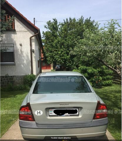

Elolvastam a történetet. Szomorú. Nem az első S80-am ez a T6 nekem sem, mondjuk az előző S80 D5-ös motorral (szintén automata volt...) elég jól elhúzta a bőrét. 600 ezer kilométerrel adtam el, pontosabban cseréltem be a kaposvári kereskedőnél a D5-ös kézi V70-re, amiről fentebb írtam fogyasztásilag.
Viszont az elég olcsón lett véve 400x ezer Ft volt, pontosan nem tudom, de 400-ért még be is tudtam számoltatni.
Az is első gen' volt.
Motortartó bakok, motorolaj, váltóolaj, vezérléscsere, előtöltés állítás, a fűtőradiátor kilyukadt, csere. Kb. ezek kellettek neki. 5.0-ig (vagy 5.2-ig, már nem emlékszem pontosan) tudtuk levinni a fogyasztást; szerettem.
Kerékcsapágy elöl már szólt, automata váltó a végére (utolsó napokban) párszor elkezdett produkálni furcsa dolgokat.
Talán még pont időben szálltunk ki belőle...Apropó, S80 tulajokhoz (vagy aki tudja) lenne egy kérdésem.
Mi célt szolgálhat ez a két kapcsoló a váltóboksz oldalán? (T6-ban van): -

Picit írnék - újdonsült T6 tulajként és egy V70 D5 régebbi tulajdonosaként is - a fogyasztásokról...
Röviden: 19.9 liter volt a T6 étvágya, amikor elhoztuk a sportosan vezető, Mecsek-oldalban lakó fickótól, aki főleg csak városban használta.
Most 15.7 nálam (reset nélkül eddig ment le), de lesz ez még sokkal kevesebb is. (Ámen).A D5-ös (163 ló, kézi) 7.7 literen volt, amikor közel egy éve elhoztuk kereskedőtől (Kaposvár), olasz előéletű autó amúgy...
A mostani átlagról - amiről lőttem egy fotót is, mert úgysem hinné el senki, ami amúgy tényleg ennyi (!!!) - annyit kell tudni, hogy párom használja munkába járáshoz (napi oda-vissza 90-95 km; vezetési stílusa: város 50-60, kint 80-90 km/h, 2000-nél elváltja és döntően főúton, városon kívül megy vele):
Ami érdekelne:
D5-ös tulajok milyen fogyasztásokat tapasztalnak általában?
Egy V8-as Volvo sem eszik ennyit talán, mint az első gen. T6? (Hasonló vezetési stílust feltételezve). -

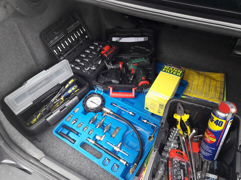

Közben megrendeltem az üzemanyag-nyomás mérőt. -

Első körben veszek egy üzemanyag-nyomás mérőt, a motortérben ki tudom mérni a nyomást és összevetem a gyárival.
Az üzemanyagszűrő-csere az alap, a régit szét is fogom fűrészelni, hogy mennyire van elszennyeződve.
Ha a filtercsere után nem lesz jobb az üzemanyag-nyomás, akkor ac-revízió, ill. injektortisztítás következik.
Még az üzemanyagpumpa relé jutott eszembe, de az vagy jó vagy nem.
Van továbbá egy üzemanyagnyomás-szabályzó, az a kérdés, hogy ezzel lehet kezdeni valamit?
(Szoktak eltömődni, meghalni, tisztítani kell/lehet őket?).
