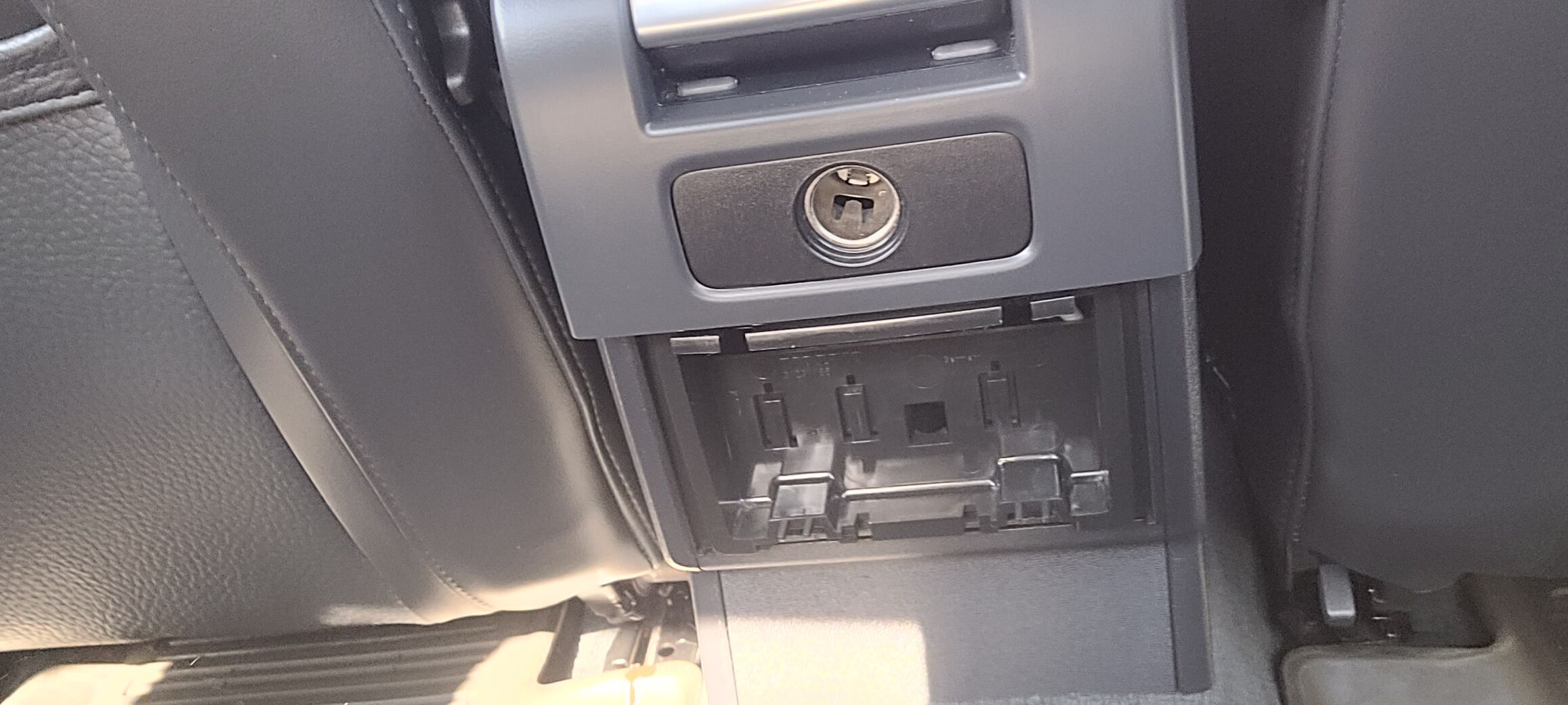

Nekem van mind2, vezetői ülésfütést én sose használom, asszony ülésén néha használja. Tempomat szintén nagyon nagyon ritkán használom, ha használom akkor is max 10-15 másodpercig, amikor pihentettem a lábamat. Jobban szeretem, ha én nyomom a gázt. Szóval mind2 nélkülözhető.
nesa
Az gyári beszerelés, amúgy meg motorolla gyártmány anyós oldalon lábnál van a középkonzol lábnál kárpit alatt egy kék színű modul, nagyon ritka, még ritkább ami még nem füstölt el.
Tempomat utólag is berakható, olyan kormányt kell venned amiben benne van a gomb, utána csak szoftverezni kell és kész.

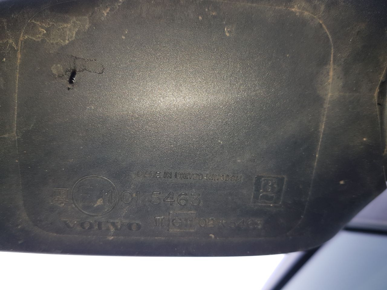

Volvo V70 2001-es 2.4 D-hez keresek bal oldali visszapillantó tükröt. Tud valaki esetleg segíteni?
Bárdiból megrendeltük, húszon x ezer forint, mondom öröljünk. Mikor megjött, láttuk, hogy csak a burkolat.
Googlizok ezerrel, de eddig semmi.
Találtam egyet, de ezen van alul egy kis lámpatest beépítve, a mienk nem ilyen.
Hanem ilyen:
[kép]
Hamarosan műszaki, így nem fog átmenni.
Ha ott csinálják meg, az minimum 80k + (csere)munkadíj...

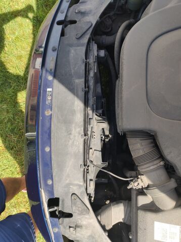

ezek ránézésre ilyen kinyomós patentos pöckök. Egyszer újra lett fényezve a lökháritó akkor leszedte nekem a karosszériás szerintem ugyanazokkal lett visszarakva.

igen látom a videón. Nekem is ezek vannak, de a kivételük még sem olyan, mint a videón, és több helyen még a szegecsek is vannak

Szerintem az a patent, aminek a közepén van egy rudacska, ott meg csak akkor van gond, ha elveszik, különben újra használható. Video elején mutatja, hogy csak ki kell nyomni.

Ilyen egyszerű azokat a patentokat kiszedni?!
Nálam gyakorlatilag kukába mennek, szét kell fúrni, hogy kijöjjenek, és újat kell venni helyükre, db-onként nem olcsó

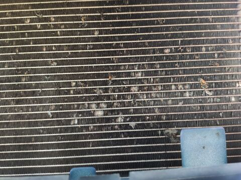

mármint hol nyúlsz be? alulról fenéklemez, felülről a műanyag ami a képen van. Szemből pedig kb 15 centire van a rács mögött a hűtő

Nekem elől pl. 3 jó nagy radi van egymás mögött. Az legelől lévő szerintem kéne tisztítani.
Én a fogkefével kivakartam, és aztán porszívóval kiszívom (közben az újjaimmal a porszívó fejet leszükítem kisebb nyílásra, vagy ha porszívódnak van erre külön feje, akkor jó lehet)
Nyilván alaposabb munkával is lehetne kiszedni a koszt belőle (pl. kis pálcikával kivakarni) -

igen, azt gondoltam, de látszólag egy nagy blokk az egész több cső megy bele, szóval gyanitom szét van osztva több körre.
Megpróbálom kivenni a ventilátort, slaggal meg kefével kimosni valahogy aztán lesz ami lesz. Ha nem jó akkor meg szerviz
A hűtő szemből nem tűnik mocskosnak persze a lamellák között lehet retek.
Viszont a motor is ezt a radiátort használja, legalábbis gondolom van benne egy külön kör a klimának és motor hőmérséklet gondom az nincsen
Agyalok rajta hogy lehetne kitakaritani, a ventilátort hátulról szerintem könnyen le lehet szedni.
Magas nyomású miért nem? Hátulról meg lehetne küldeni. -
