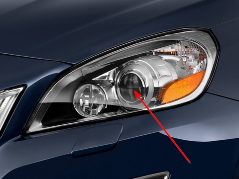

kiszedtem a lámpát asztalon volt a lámpatest. Nem a hozzáféréssel volt a gondom. Izzó körül van egy gyűrű amit elvileg el kell tekerni, majd kihúzni az izzót. Eltekerni lehet (határozottan kattan is mint egy zár), kihúzni nem. Ilyen kellene legyen [link]
molnarpeter: az autó kiírt egy hibaüzit, hogy kiégett az izzó. Ezeknek a gyújtója pedig az izzó hátulján van rászerelve. [link] Szóval valójában mindegy mi ment tönkre benne cserés.

Lementem kibontani a kocsi elejét, nem tudtam kiszedni az izzót 15 percig mozgattam a foglalatot. Pedig eltekertem mellette azt a rögzítőt, megnéztem yutubon is mások csak kihúzták
Mindenesetre arra jó, hogy láttam milyen izzó van benne. Nem nagyon szeretnék utángyártott izzókat az előző kocsimnál szerintem annyit költöttem utángyártottakra, hogy vehettem volna egy jót
20k ez ami benne van, lehet akkor veszek egy párt, legyen jó.

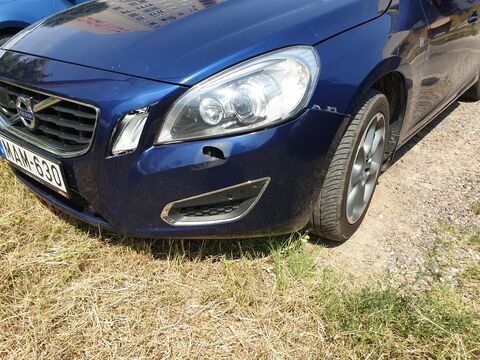

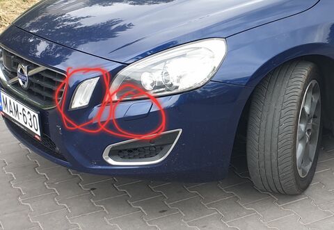

Nincsen meg minden darabja a lámpának sajnos. Írtam két bontónak is most.
illetve ma még visszamegyek hátha megtalálom a spricni elemét bár ott gondolom valami patent eltörhetett.
a lökös szétpattant, a fülek kijöttek előre de egyben vannak. Azt látszólag is vissza lehet kézzel rakni. Majd kicsit később feszegetem. -

Kikaptam a lámpatestet, ránézésre tök egyszerű lenne levenni a búrát patentos körben, de meg sem mozdul. Csavarhúzóval feszegettem, próbáltam alányúlni megfeszíteni de semmi. Ez össze van ragasztva?
