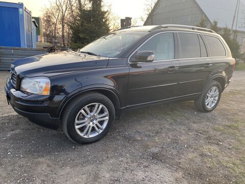

üdv
3 napja vettem egy XC90 D5 185le, 2007/12-i autót.
Váltó fel lett újítva nemrég, kereskedő elmondása szerint az előző tulaj megcsináltatta. ( Ügyfélkapumon lecsekkoltam egyébként az autót és tényleg megegyezik a tulaj szám stb.)
420e km van benne, azóta egy nagyon gyors viziten voltam is a szerelőmnél, felemelte és igazából egy szelepdekni tömítés kell neki, mert épphogy gyöngyözik az olaj illetve jobb első kerékcsapágy..Lista vége
Ja és a motorolaj tényleg cserélve volt benne mert gyönyörű színe van.. Viszont a mai napon a kedves 6 fokozatú automata az "R"-be rakást egy enyhe ütéssel adja a tudtomra, hogy oké tolathatsz...Amikor megvettem hidegen-melegen nyomtam nyúztam-tolattam, jó 10 perces kört mentünk, és nem csinálta.
Most is csak az "R"-húzásnál jelzi, hogy ez bizony bent van
, akárhogy terhelem, kick down-apám töke, "D" - N" - "P mindegyik tökéletes vajpuha érzés.. Olajcsere segít vagy valami szoftveres csoda esetleg? -

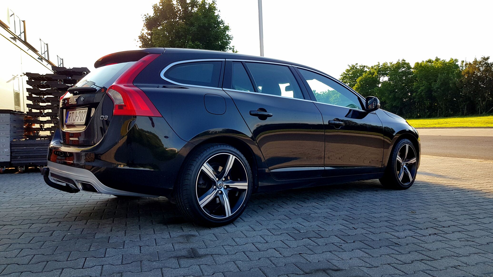

Lavidaloka
Köszönöm a befogadást.
Bemutatnám nektek az én kis Volvo V60 jávorbikámat...
amit lassan már 2 éve szépitgetek.
Volvo márkaszervízben vagyok karossszériás.Ezért is esett anno a V60-ra a választásom.Én minden nap törött Volvókat javítok.Szóval nyugottan kérdezzetek...és ha tudok akkor szívesen segitek.

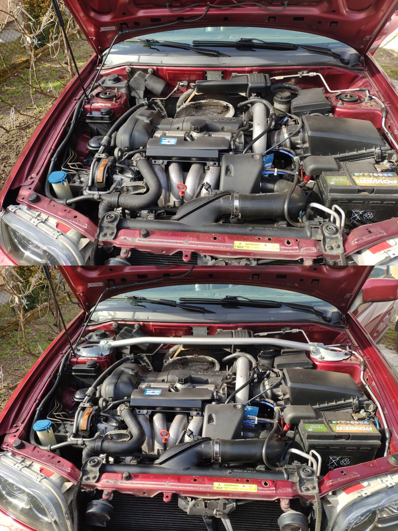

Meg kellett kicsit merevíteni a "charisma"-t
Gyári Volvo cucc (9481207)

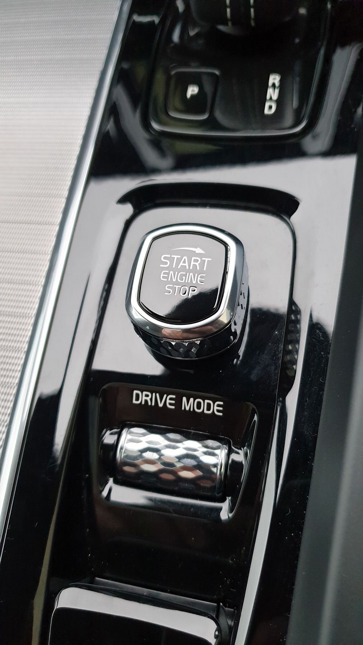

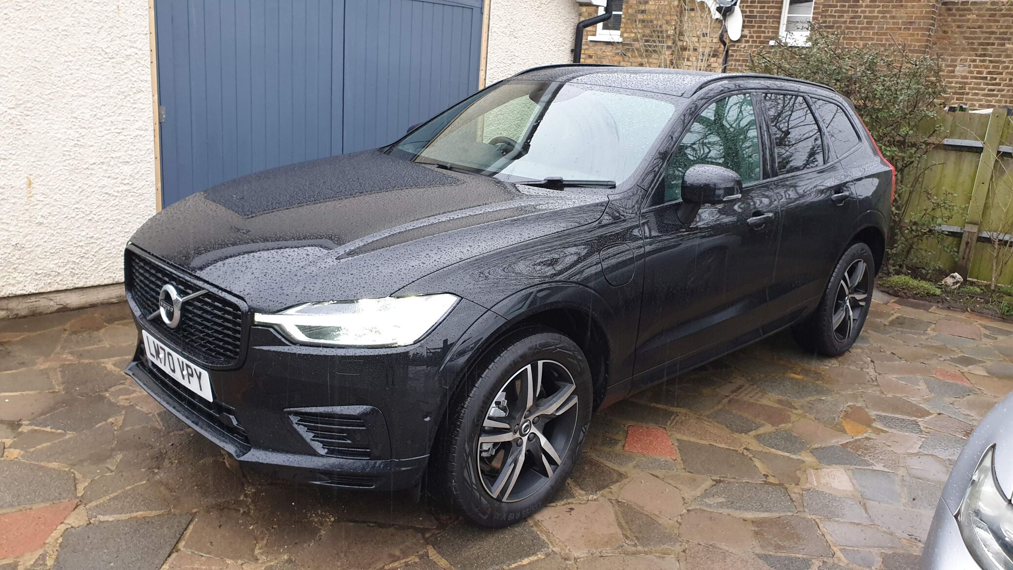

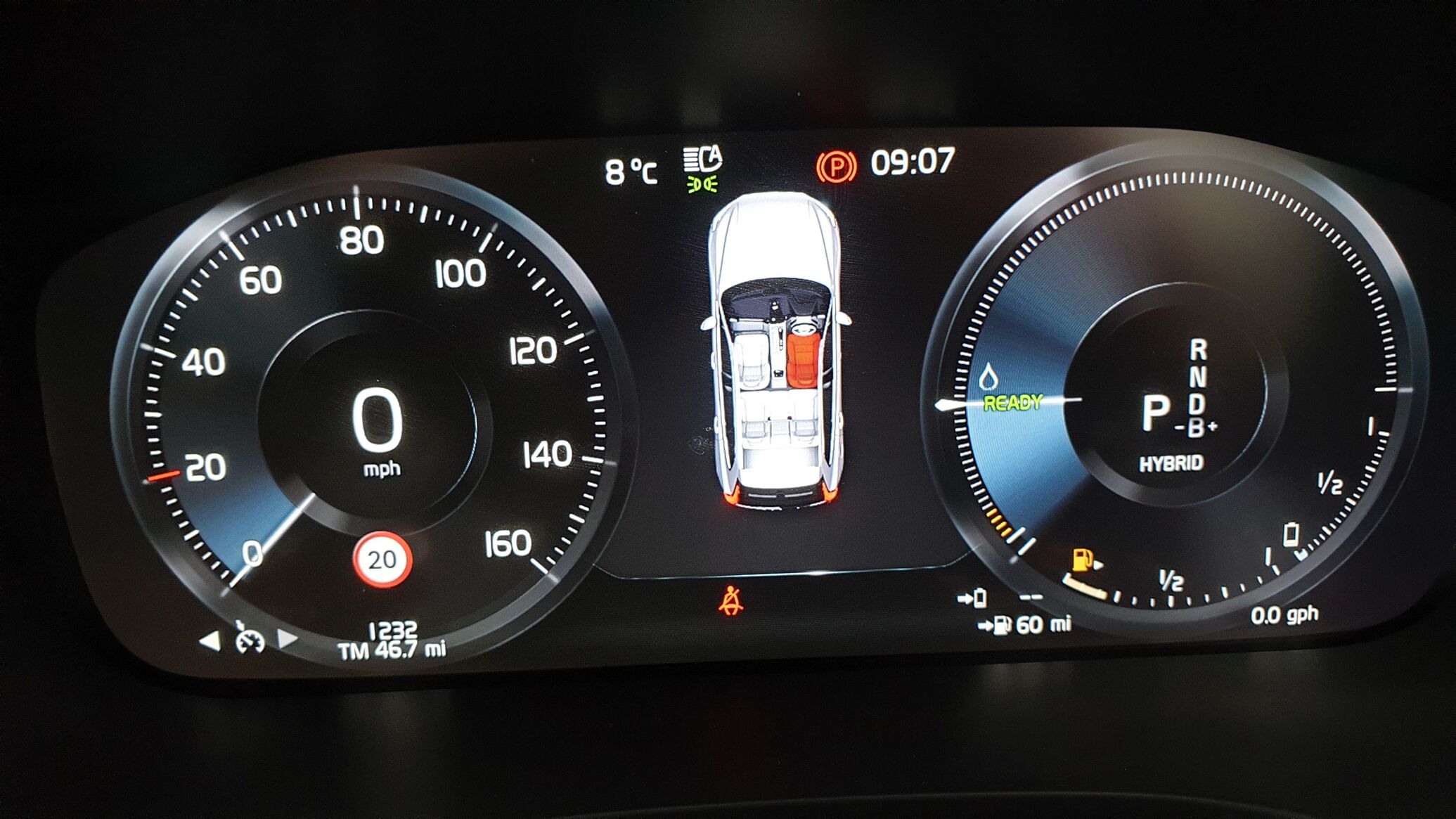

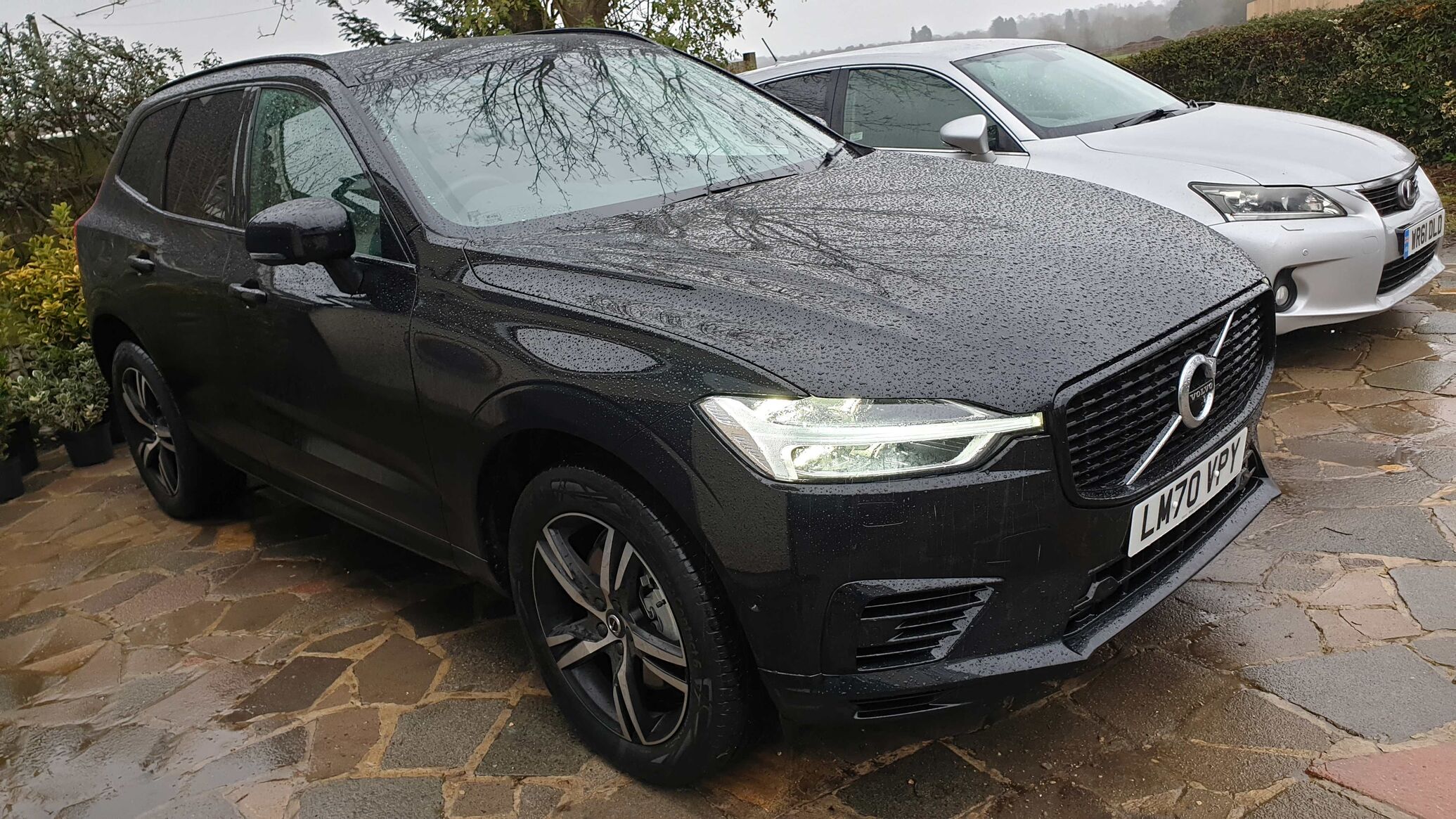

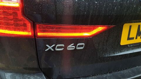

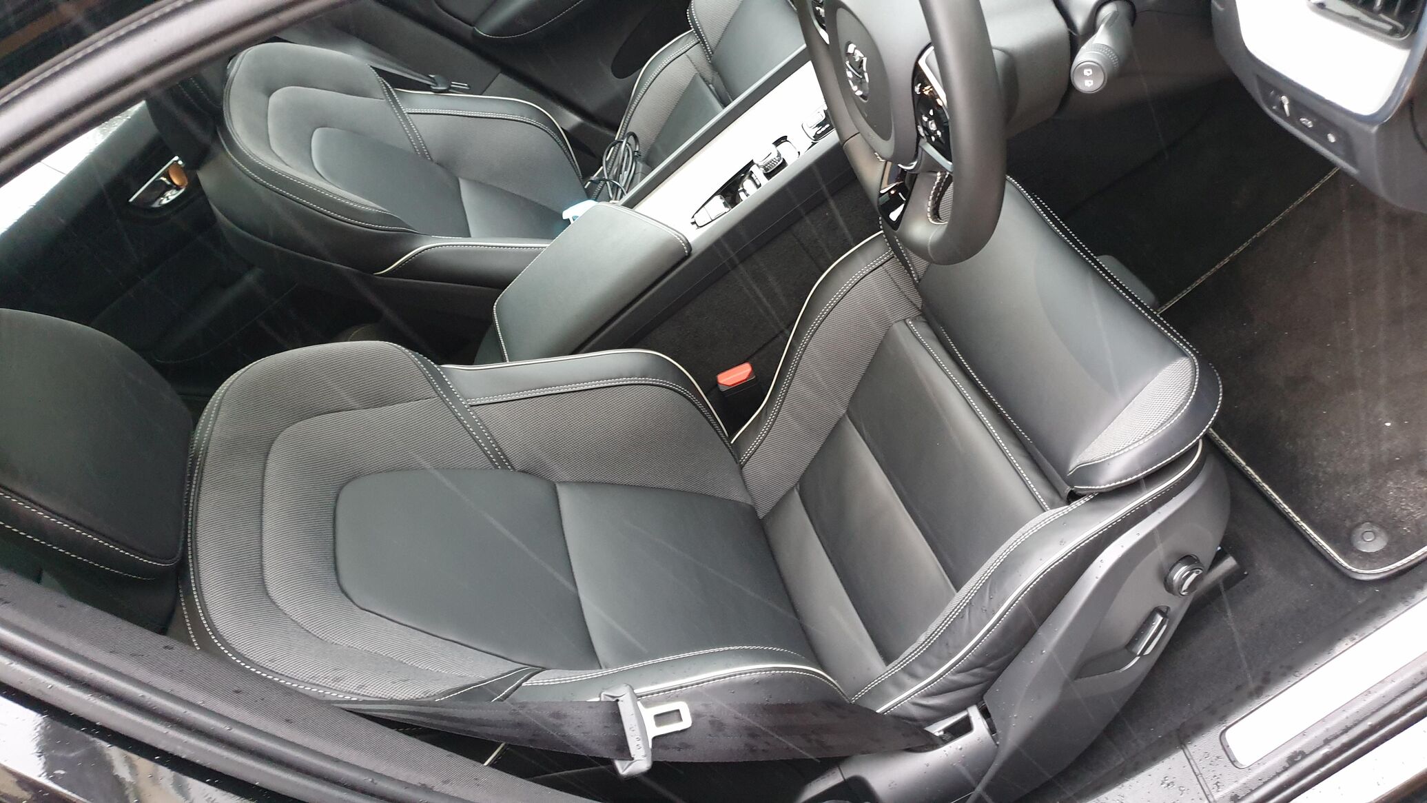

belaazallat
#12416
Elég húzós napjaim vannak így nem írtam regényt róla.
Csere amég bent van az S80 V8 éves műszakin és szervizen.Pozitívum:
- Jó vezetni (kormány viszont teljesen szintetikus élettelen 0 visszajelzés)
- Jól össze van rakva
- Jól felszerelt
- Jól működik a hibrid rendszer

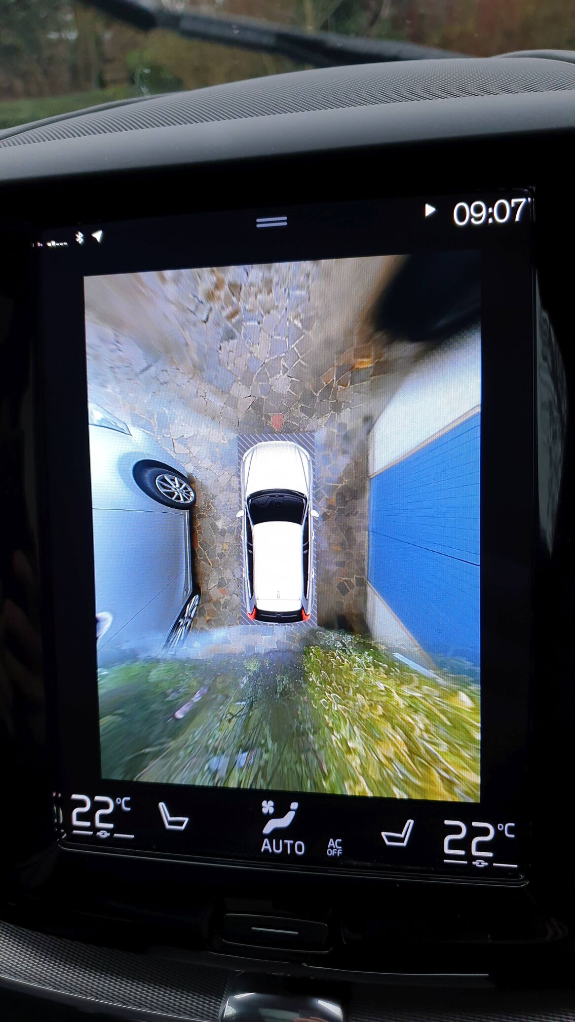

Az út amit a Volvo elkezdett a 2015-ös XC90 megjelenésekor most kezd beérni. Már nem találni olcsó megoldásokat a kabinban, nem nyekereg a kardán box, és végre úgy működnek a radarok, kamerák, asszisztensek hogy nem idegesítenek csak finoman alád dolgoznak. Illetve nagyon jól néz ki kívül / belül.Negatív:
Kényelmetlen, pláne Volvós mércével. Olyan kemény az ülésnek a tömése hogy nem tudom elképzelni valaki azt hogy bírhatja ki hosszabb utakon. Egy megváltás volt vissza ülni az S80-ba ebből a szempontból. Illetve a rugózása is fura, néha nagyon jól tompít nagyobb kátyúkat, néha a közepeseken is érezni a rázkódást rendesen. Ráadásul ballonos gumikkal, peresebbel el se merem képzelni.Jól megy, szépet lép, a villany motor szépen elfedi a turbó lyukat. Ellenben megmaradt az a fura dolga, hogy padlógáz után pl előzéskor miután elveszed is tovább nyomja még egy másodpercig a gázt. Pont ahogy a tavalyi V90 T6 csinálta.
Illetve az elmaradhatatlan kifolyik a szemem a fűtött szélvédőtől. Zavar még mindig, ráfókuszál a szemem, homályosabban látok tőle. (semmi baj a látásommal, tavaly azt mondta a szemész a rutin vizsgálaton hogy mindegyik tökéletes)
Összességében jó autónak mondanám, de nem tudott lebeszélni az Lexus RX 450h-ról. Nagyon nem, az más liga. Kényelmesebb, kevesebbet eszik, nem romlik el soha, és még finomabban működik mindene.
