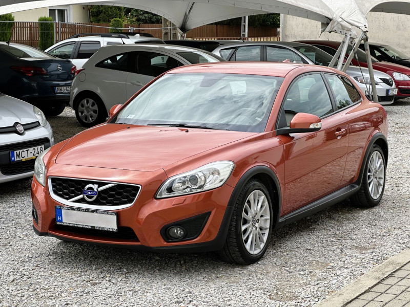

Úgy alakult, hogy kedves páromnak vettünk egy C30-at. 1.6 benzin, 2010-es évjárat, 152.000 km, magyarországi:
Holnap viszem klíma tisztításra, aztán jön egy nagyobb szervizelés (vezérlés, vízpumpa, olaj, szűrők, gyertyák, néhány kopó-fogyó alkatrész) és lehet bátran használni.
Nekem 2016 és 2019 között volt egy 2009-es évjáratú szürke, még FL előtti C30, szintén ezzel a motorral, szóval nagy meglepetés nincs a történetben. Ezzel a faceliftes orral és a narancsmetál színnel szerintem egészen frissnek hat, hiába 14 éves már a modell.
Azért a 2 literes turbós V40-em mellett nagyon gyengének érződik, de a futáskomfortja és zajszigetelése hibátlan.

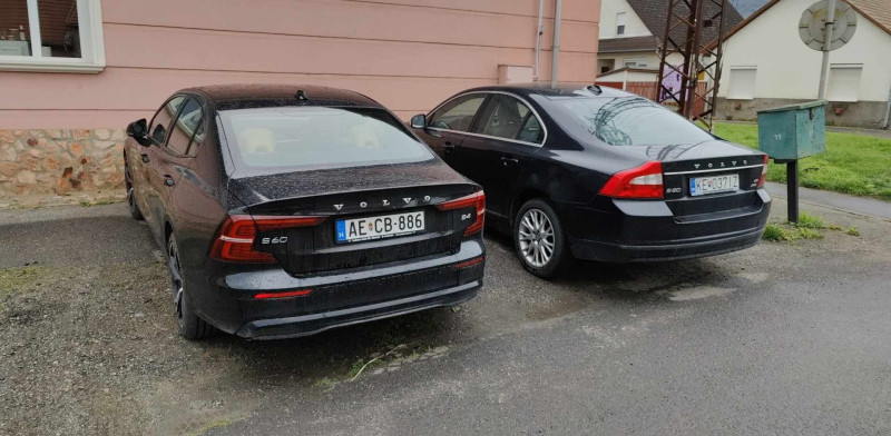

Ha már érintőkijelző, meg az új gépekről van szó nálunk a családban történt egy kis upgrade nemrégiben:
2023 B4 S60, jobb oldali S80 D5-öt váltotta. Utóbbiba beleraktunk kb 400 ezret, köszöni szépen, még menne.Jómagam kiegyeznék a V60-al, de az S60 formája megvett jobban. Pilot Assist nekem nagy újdonság volt, már ahol volt nálunk vidéken felező, ott tökéletesen tartotta a sávot meg a követést is a másik autó mögött. Elől nagyon kényelmes, hátul ugyanolyan szűk mint az MK1. 7 literes átlag jön ki vele az országúton normálisabb tempóval. Hiába 197 paci, azért a dízeles nyomaték az én régi D5 S60-amban azért jobban üt és nagyobb a vigyor a számon.
