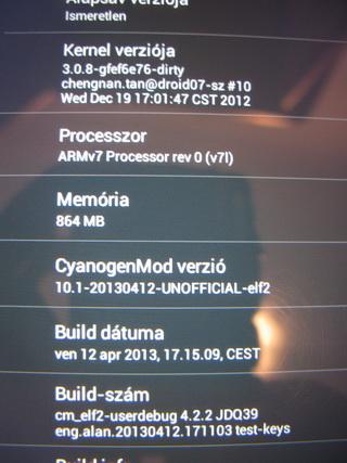

Egy észrevételt megosztanék veletek:
nos felraktam nagy örömmel a cm 10.1-et egy hete kb és az istennek sem tudtam rájönni h miert pattog a hang youtube videok nézésekor illetve sima xvid-es videok nézésekor főleg fülhallgatóval lehetett észrevenni.Visszatettem egy SDK 3.0-as 4.2es gyári ROM-ot és érdekes ott kristálytiszta a hang semmi ilyen hiba nem jelentkezik, szóval nem tudom nem merem állitani h nem kiforott az SDK 3.2-es de akinek szintén ilyen hiba jelentkezik a Novo Spark 9esén akkor egyenlőre ez a megoldás.
Akinek gyári stock rom van fennt az Ainol Novo Spark9-én és 4.2.2-est akar és nem feltétlenül szeretné a 3.2SDK-t a következőképpen járjon el:
1.Phoenixsuit 1.07es feltelepítése ( ha nem találjátok a neten akkor az 1.06-ost kell feltenni és abban felfrissíteni 1.07-re!!!)
2.Phoenixsuit 1.07-es indítása
3.A programon felül click a Firmware gombra ha ez megnyilt akkor click az image gombra és ott ki kell tallózni a gépről a megfelelő img fájlt----->Én ezt tettem fel : Ainol_Novo9_Spark_SDK_3.0_130604_2GB_Rom_TWRP_Recovery és innen töltöttem le:ez a rom 4.2.2-es SDK 3.0-as ki van gyomlálva belőle a sok kínai app ill felteszi a 2.4.0.0.-as TWRP recovery-t is amit a rendszervisszaállításnál lehet elérni akkor ujraindul a tablet és bejön a TWRP menü de ezt csak hozzáértők használják szerintem átlagusernak nem kell piszkálnia!!!
4.Ha betallóztuk a gépről a Ainol_Novo9_Spark_SDK_3.0_130604_2GB_Rom_TWRP_Recovery.img fájlt akkor azt hiszem 2x d elehet h 1x az igen gombra kell még klikkelni ha feldob valamilyen kérdést a phoenixsuit progi és utána elkezdődik a flashelés egy zöld csík megy végig a képernyőn ez kb 2-3 perces művelet utána ujraindul a tablet! Vigyázat török nyelven fogad először de ez ne okozzon gondot még a gyári romnál jegyezzük fel, hogy hol van a nyelvváltás kiválasztása ha ezt megtesszük előtte meg fogjuk tudni találni a magyar nyelvet is és utána egy flotabbul működő tabletet kapunk legujabb androiddal ( persze tudom van már 4.3 is de az még egyenlőre nem elérhető asszem Ainolra)
Remélem segíthettem ezzel a kis szösszenettel a kezdőknek is!
