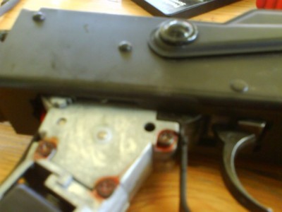

Közben atomjaira szedtem a stukkert. Nem volt még szétszedve soha!
Nem csoda hogy ennyire lötyögött rajta minden.
De olyan egyszerű szerkezet mint a faék
Lenne kérdésem ha segítenétek nagyon hálás lennék
Nem tudok hozzáférni a tűzváltót rögzítő csavarhoz mert ilyen valami bogyó van rajta. Hogyan kell ezt leszedni? Nem merem feszegetni
A másik - bár nem látszik jól a képen - de a spur gear tengelye végén mintha nem lenne csapágy
Csak 2db csapágyat látok ilyen állapotában kintről. Vagy azt elnéztem és valami más? -
