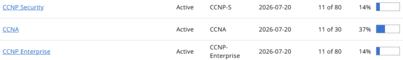

#16722
Miért történne ilyen? Ezek nem korreláltak.
Megmarad a 30 kredited.
Arra viszont figyelj: ha most levizsgázol, a CCNA lesz a legmagasabb certed és aztán még szerzel 10 vagy több kreditet, akkor automatikusan megújítja a CCNA-d és levesz 40 kreditet."You must complete all requirements for recertification by your certification expiration date. Credits accumulate until you recertify your highest level of certification. At that point, all certifications at that level and below become recertified."
Taktikailag 2 opciód van, ha most vizsgáznál:
- nem gyűjtesz 40 kredit fölé. Megnézed a mostani kreditjeid mikor járnak le, és majd nagyjából akkor szerzel még 10-et. Így ki tudod maxolni a vizsgával szerzett CCNA érvényességet. Ennek akkor van értelme, ha 3 éven belül nem tervezel CCNP-vé válni.
- a sikeres vizsga után minél előbb még szerzel 10 kreditet, lenullázod a CE kreditjeid, ráhosszabbítva a frissen szerzett vizsgára. innentől kezdve a CCNA lejárati időn belül gyűjthetsz tovább krediteket, és ha jól tervezel akkor a CCNA lejárata körül megint lesz 40 kredited, hosszabbítani. Vagy addigra már CCNP leszel és mire 40 fölé mész, már a 80 a célszám. -
denes44
Ha jelenleg nem rendelkezek semmilyen cert-el, és elvégzek egy CCNA tanfolyamot, ami ad 30 CE kreditet, akkor ha a tanfolyam után leteszem a vizsgát, mi történik a kreditekkel?Jól gondolom, hogy a sikeres vizsga nullázza őket?

FecoGee
abw6291
#16630
Ezt a kérdést nem annyira értem. Ha megújítottál egy korábbi certet akkor azok a kreditek törlődtek az egyenlegedből (ha több kredited volt azokat viszed tovább). Amint elérted az újítási kredit számot magától újul, szóval ezt visszacsinálni nem lehet.
A Cisco certmetrics oldalán lehet megnézni a krediteket.
- Testing history - Continuing Education alatt látod mennyit és mikor szereztél -

abw6291
Köszönöm
És még egy olyan kérdésem lenne (lehet hülyeség), hogyha megfelelő mennyiségű learning credittel megújítottam egy korábbi certemet (elvileg pont annyit sikerült összeszednem amennyi a megújításhoz kellett) és ezután felhasználtam ezekből a creditekből egy másik vizsgához, azzal nem tehettem semmissé úgymond a korábbi hosszabbítás feltételét? Az mindentől függetlenül már hosszabb ideig érvényes lesz mint eddig?
Amúgy hol lehet megnézni hogy összesen mennyi kreditem van? -

abw6291
Egy-egy Cisco vizsgát hány alkalommal/milyen gyakorisággal lehet megújítani CE tanfolyam vagy vizsga kreditekkel (főleg CCNA érdekel)?
Érdemes lejárat előtt egy egész évvel megújítani, ha akkor van rá ingyenes lehetőség?
Ekkor az eredeti lejárathoz adódik a plusz 3 év vagy az újítás napjától számolják?
