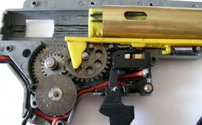

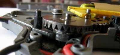

hali !
Pici segítség kéne, tegnap nekiálltam hézagolgatni a gearboxot, és valami elmászhattott amit nem veszek észre, ha összerakom rugó meg dugattyú nélkül akkor gyönyörűen pörögnek a kerekek (visszapörgés gátló is bent van), de ha berakom a rugót, a dugattyút, (sector gear bütyke a tapetplate akasztója elé beforgatva) akkor egy (mindegy hogy semi vagy autó) "lövés" után a dugyattyú hátul meg akad és nem csap előre, a motor menne de valami miat az egész megszorul
.Valamit nem veszek észre, tegnap ha 5x nem szedtem szét emiatt akkor egyszerese
.PLZ help
