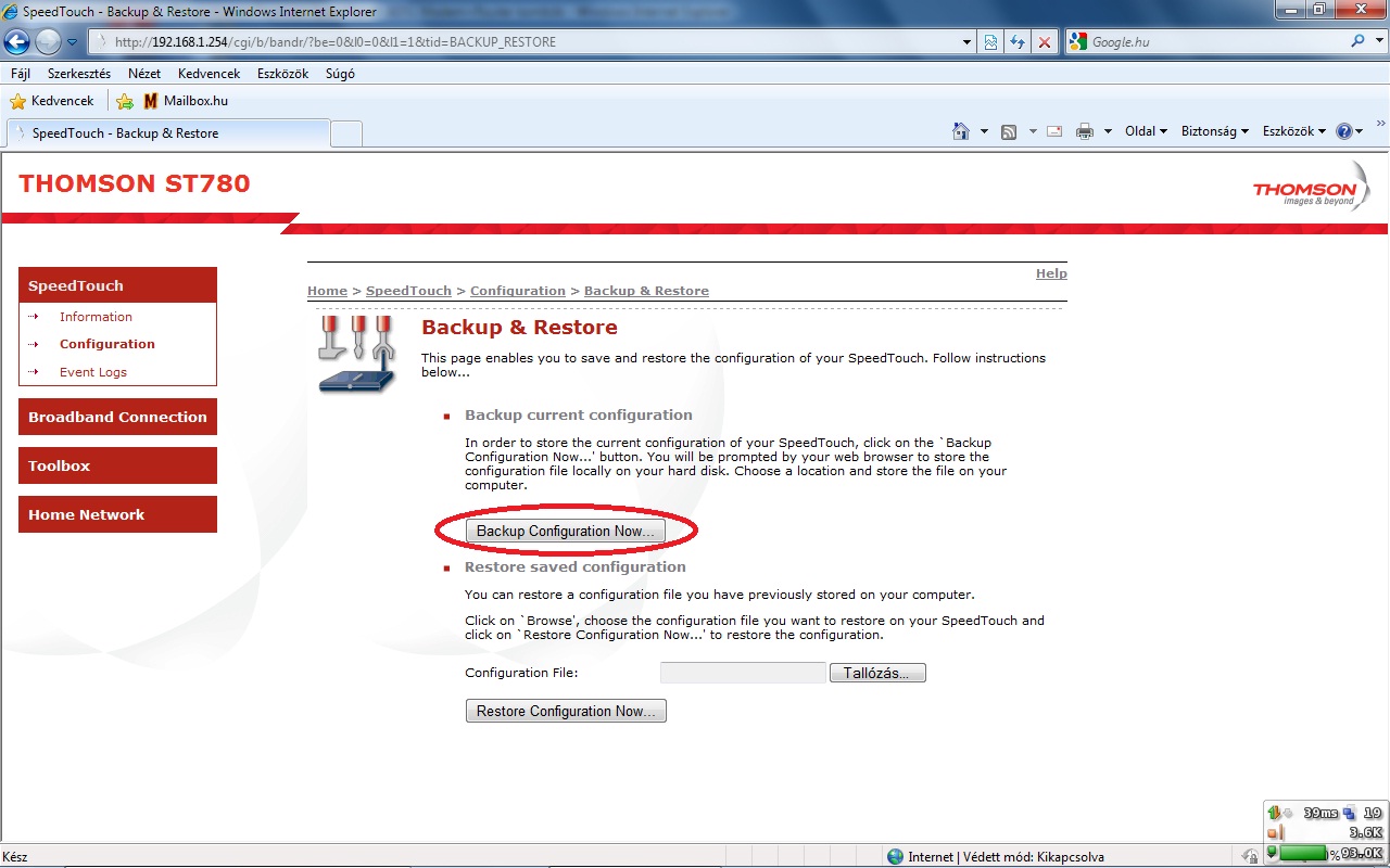

Sikerült a python-al haszánlhatóvá tenni a root nevet, csináltam egy új nicket adminisztrátor joggal,
de nem találom hol korlátozzák a sebességet, elég hülye a menüje -

Nekem is hozott az invitel egy SpeedTouch 780 nevezetű csodát.
Adott is nekem egy PPP/admin felhasználót, amivel kb. semmit nem tudok csinálni
Kérdésem az lenne tud e valaki esetleg egy teljes jogú felhasználói hozzáférést a kütyühöz (root, Administrator),a defaultot az invitel átállította, vagy harmadik userrel lép be gondlom. Amivel esetleg Putty-al vagy telnettel komolyabban elérem a lelkét.
