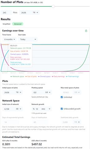

Szóval a mostani matek szerint 2 hetente lenne 0.2808 XCH-m, ami a mai 1304 $-os árfolyam mellett 110ezer Ft környéke.
A 2hetente 110ezer Ft "fenntartásához" az éppen aktuális plotmennyiségem +10%-át kéne hozzáplotolni.
Egy 8TB-os HDD már akár ekörül mozog mostanság, arra 73db plot fér, szóval ott még 0-ába kijöhet a matek (bár akkor minek beruházni rá), ez pedig 730+73, tehát 813db plotot jelentene, amit eleve nem 1 nap alatt plotolnék össze, hanem 2...Ha felmegy az árfolyam és nem lesz napi +10%-os hálózatnövekedés, akkor jobban kijöhet a matek és érdemes lesz emelni a plotok számát.
Ha ez bekövetkezne, akkor én ezért is vettem nagyobb HDD-ket, hogy fizikailag is elférjekEgyébként ha most találkoznék a chia-val először, akkor 0 Ft extra beruházással csinálnám jelen állás szerint, közel 2 hete még azt mondtam érdemes extrán beruházni rá, de most már sztem leves a dolog, de persze ez személyes vélemény

Itt pedig egy kalkuláció, hogy mire számíthatok a mostani 60 plotomról napi 30at hozzápakolva egészen 600 plotig 1129 USD per XCH árfolyam mellett.
Hát annyira nem nagy buli ezek alapján, hacsak nem megy az árfolyam feljebb...
