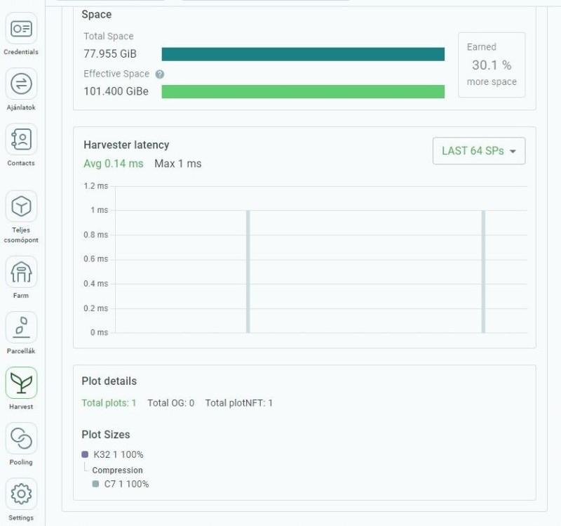

Egy kis segítséget szeretnék kérni. Az a kérdés hogy a pool-ban mért részleges teljesítmény, vagyis ez:
Összefüggésben van-e a Harvester Latency értékeivel?
..és ha igen akkor ezen hogyan tudok javítani? Lehet hogy a 3060-nál IS jobb kártya kellene a seed-be?

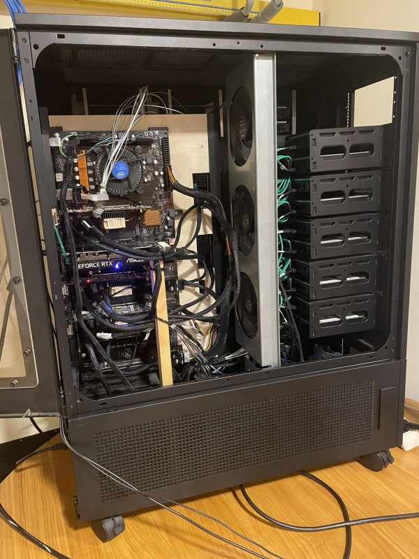

Itt pedig a befejezése:
Az alaplap túllógott a hátfal lemezen ezért lifegett az alaplapnak az a része ahol a processzor és a RAM látható. Ez a lifegés aztán kinyírta a slotokat is. A probléma kikezelésére beszereltem egy 10 mm-es rétegelt lemezt amire az alaplap rögzítési lyukaknál 6 mm-es vastagságú gumiszalagot ragasztottam. Aztán az egészet átmenő csavarokkal rögzítettem össze úgyhogy úgy áll a lap mint a cövek. Egyúttal a videokártya sarka alá is beszabtam egy lécet, hogy ne tudja húzni a gravitáció. Linux újratelepítése, szinkronizálás és C7 tömörített plotokra a hagyományos C0 lecserélve. Mától ismét játékban vagyok. 6123-ról megnövekedett a telkek száma 8334-re úgy hogy újabb HDD-t ehhez a műtéthez nem vettem. Az alábbi fotón látszik hogyan néz ki a gépben a rétegelt lemez és a 6 mm-es gumi csík:

Azt találtuk fel a cimbimmel, hogy a RAID kártyákra aktív hűtést teszünk. A fotón a suflituning első lépési látszanak.
A ferde irányú szerelés nem valamiféle hanyagság eredménye, hanem a passzv hűtésen található gyári furat elhelyezkedése diktálta szükség. -

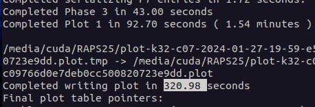

Új saját csúcsot sikerült javítanom a plotrajzolásban:
Ezt akárhogy is nézzük 5 perc 20 mp körüli érték SMA HDD-re megírva. Még a HDD-re írás előtti plotkészítési idő is látszik jobbra fent 1:30 körüli értékkel.
Konfig: 1 db EPYC processzor, 256 GB DDR4 RAM és RTX 3080 kártya. -

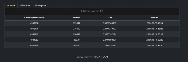

Ebben a táblázatban nincsnek benne a kibányászott blokkok után járó 0,25 XCH-k. Ezek csak a pool bevételeiből osztott jutalmak:

Egy kis kedvcsináló:
Ebben a poolban egyelőre még én vagyok a bálna.

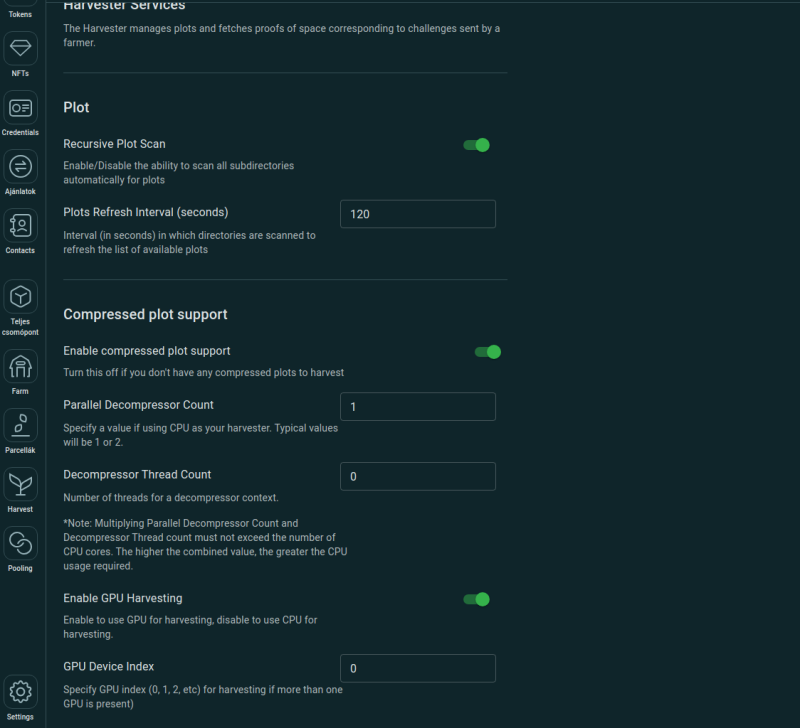

Gkaresz66
Help!
Kell valamit állítani hozzá hogy a kompresszált plotokat vga-val bontsa ki és ne a cput használja.
A beállítások harvester fül alatt nem látható a gpu harvesting opció, csak a cpus rész, a plotternél viszont van ilyen opció.
A betakarító gépbe Qadro K2000 raktam bele, de továbbra is a cpu-t használja a plotok kitömörítéséhez.
config yamalban esetleg kell valamit állítani hozzá? -

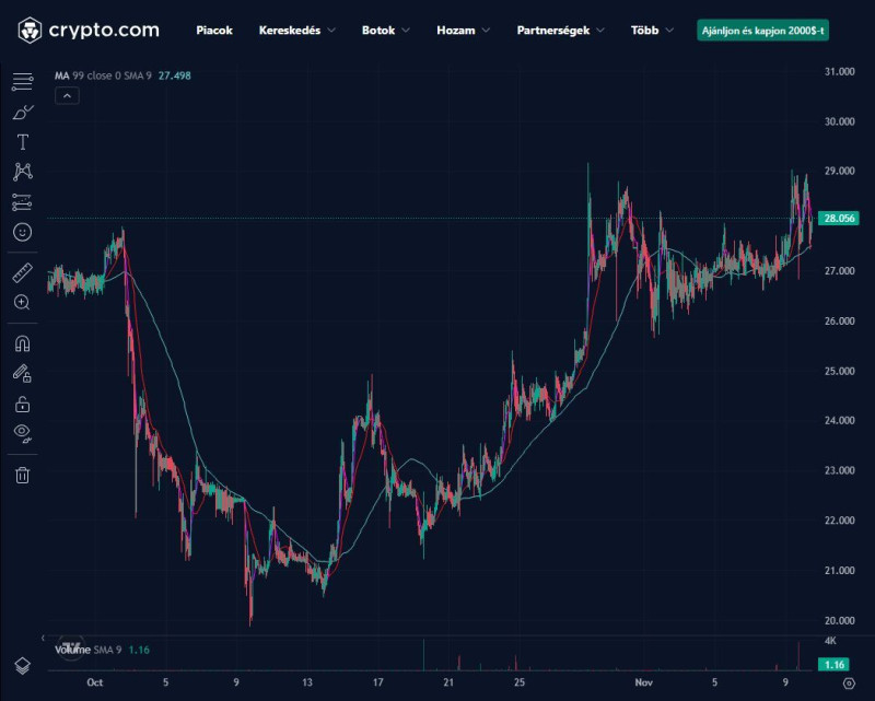

Ez itt az októberi nagy elbocsátást követő beszakadás és az azt követő talpraállás folyamata. Aki szerint nincs jövő ebben a crypto-ban annak nincs szeme:

Épül egy új plotter és bekerül a homeoffice-ba asztali + játszós gépnek. Lesz rajta VMware és amikor 1-2 évente telket kell rajzolni akkor az Ubuntun megy a gyártás amig tolom win-en a COD-ot.

Minden csúszka jobbra. ..és vagy ha nem látod a csúszkákat akkor nics telepítve a cuda driver.
Kerekítve 0,67 XCH-t hozott a 2023.11.10-i elszámolás (hajnali kettőig az előző napot könyveli le a rendszer). ...és mint látható volt egy találtom.
