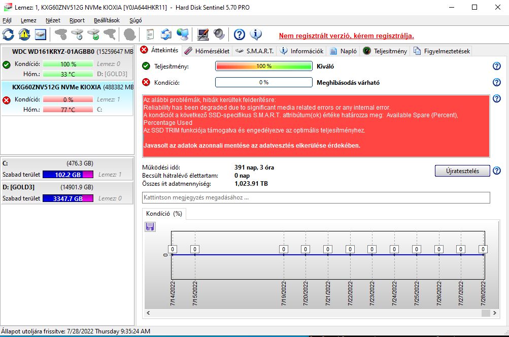

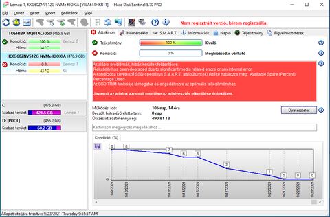

Az avaliable spare 100
Csak a gyártói tbw fogyott el aminek nincs jelentősége használatban (csak garanciális kérdés)
De 100%-os a valós kondíció, vicces de ez jelen formában teljesen hibátlan, nyilván akár mikor elkezdhetne romlani de nem hiszem hogy ez egyik pillanatról a másikra történik.
Mondjuk a 76 fok miatt raknék rá hűtést.kovsol
igen, ez miatt a kondíció nem igazán jó megfogalmazás hdsentinel esetén hiszen a fenti meghajtónak nincs semmi baja ha lenne zabálná le a tartalék helyet.
Ezért lenne jó ha a hds nézné a spare részt persze gondolom mindegyik gyártó máshogy nevezi és egyszerűbb bár állapot szempontjából nem teljesen valós TBW-t nézni. -

Sokan azt hiszik amit a gyártó megad TBW érték ott vége a dalnak, de annak többszörösét elviseli valójában.
Nekem mondjuk elég lájtosan áll még a 840PRO. 1262nap működési idő, 245TB írás mellé
HD Sentinel meg csak azt nézi, hogy a gyártó mit írt bele mennyi a TBW, és ahhoz képes hol áll. Amikor azt eléri 0% -t ír, de még akár évekig működhet utána. -

Na ez egy érdekes élettartam teszt.
Esetleg ha van lehetőséged megmutatnád a smart értékeket is?
Arra lennék kíváncsi hogy elfogyott-e a tartalék helye az ssd-nek, mert ha nem akkor bátran tovább használható. (meg amúgy is tovább használható tekintve read only lesz ha kifut a helyből)
1000TB az iszonyatosan sok, nekem átlagos használattal volt 80-90tb. Minden esetre megnyugtató hogy milyen sokat kibírnak ezek az ssd-k. Meg amúgy is véleményem szerint a vezérlő elöbb bedöglik minthogy elérje a TBW-t.

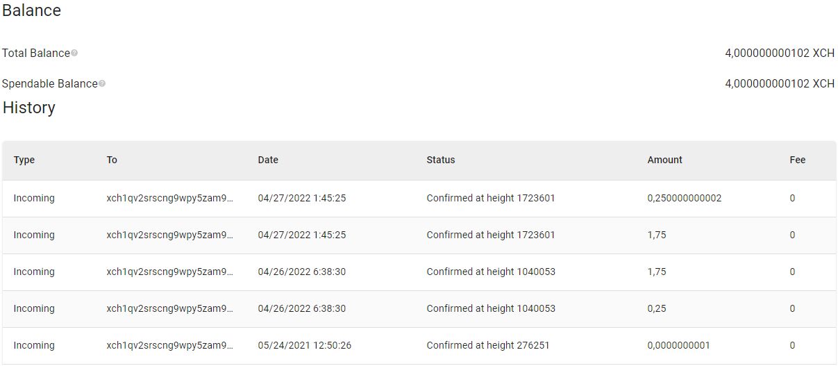

Május közepe óta nem nyúltam hozzá, csak néha töröltem pár plotot mert kellett a hely, így mostanra 221db plotom maradt.
Akkoriban 30 napos megtérülést írt solo-ra, nem volt szerencsém egészen mostanáig. (mining poolhoz nem volt kedvem újracsinálni a plotokat).
Igazából nem is tudom történt-e vmi változás, én még mindig az akkori klienst használom, tényleg semmihez sem nyúltam.
Jól látom h egymás után 2 blokkot is bemákoltam?
