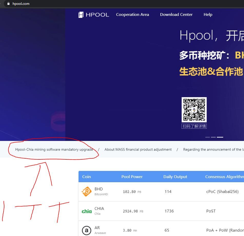

Ezt approve dolgot május 22. vezették be, szóval szerintem az itteni emberek nagy része nem ment át rajta.
From now on, for the newly registered HPOOL account after 16:00 on May 22, 2021, the application for CHIA mine pool computing force signature binding must be approved.
The resumption time of the automatic audit will be announced later -
