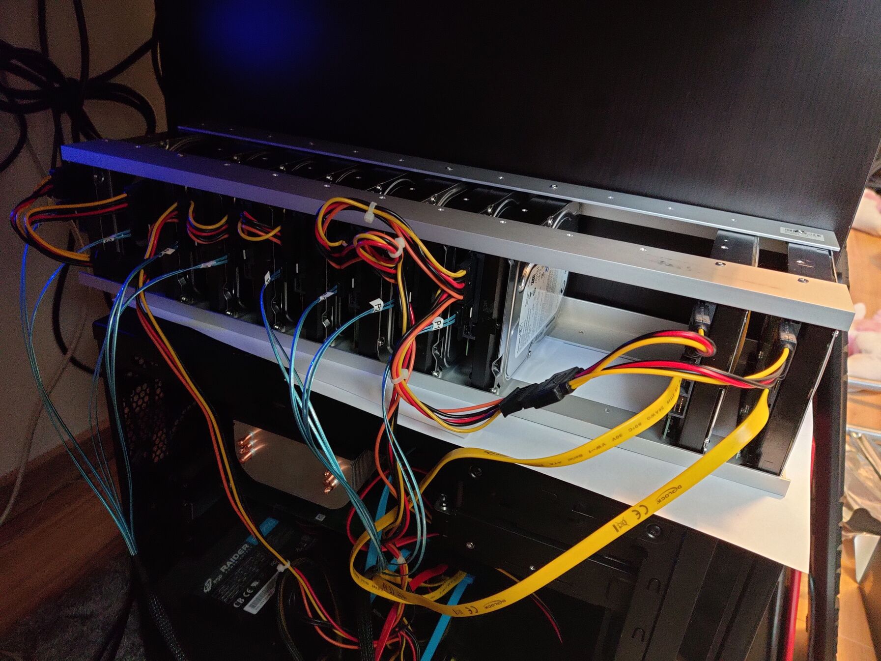

1 gép marad csak ez miner lesz és a tervek szerint 16-20 db belső HDD-t és 4 külsőt fog hajtani. 2db 8 csatornás LSI Megaraid kártya lesz benne.
A HDD-k többsége egy polcon fog sorakozni a gép felett, hűtés nélkül egymástól 3,5 cm-re -

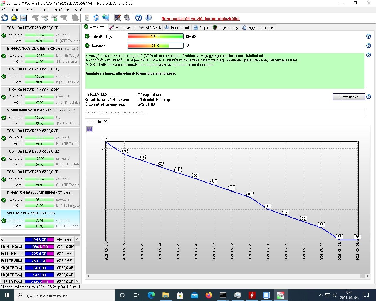

mgTerminator
MasterDeeJay #2666 üzenetére
A kérdés csak az, hogy mennyire tudja pontosan a HD Sentinel az SSD-ről az adatokat!
Feltettem az 5.60 Pro-t, a 2Tb-os WD Blue SSD-mre azt írta hogy 100%-os, az 5.70 pro sentinel már 96%-ot ír 85Tb írásnál.A másik amiért kételkedem a hitelességében: [link]
320TBW, a hivatalos oldalon a max kapacitásra 4Tb 2560TBW-t ír, ami visszaosztva 320TBW.
Ha 6%=55Tb, akkor mire 0 lesz, kb 800Tb, nem?

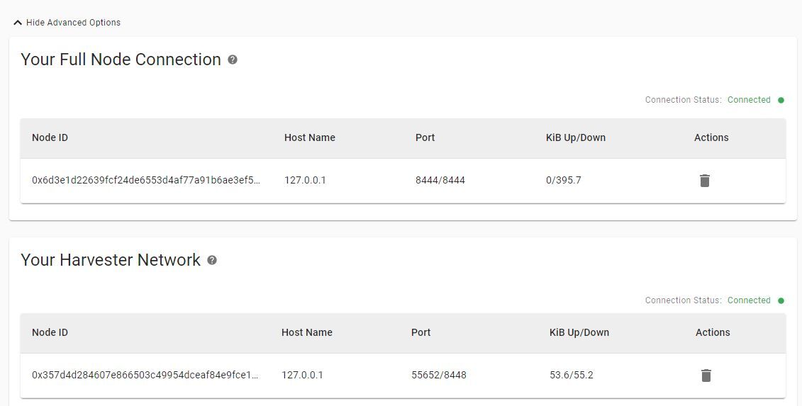

hello.
Egy fúra kérdésem lesz, az mitől van hogy 30 plotból csak 20 lát a chia gui??
Én is csak anyit találtam ami azonos a chia guiban. -
