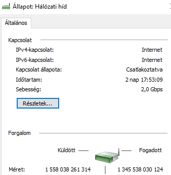

pauger
Jogos lehetne, hogy a LAN vezérlő lassú, de semmit nem javult azzal, hogy tettem be egy TP-Link kártyát és azon mértem, és még azzal sem tudtam tovább növelni, hogy a két kártyát hídba tettem. A rendszer egyébként egy Samsung 860 EVO SSD-n van, tehát még az sem lassítja a mérési eredményeket, ram is elég (16GB) a router WAN2LAN throughput-ja 950 mbit/s, ezek szerint Békéscsabán a Digi nem tud többet
[kép] [kép] -
