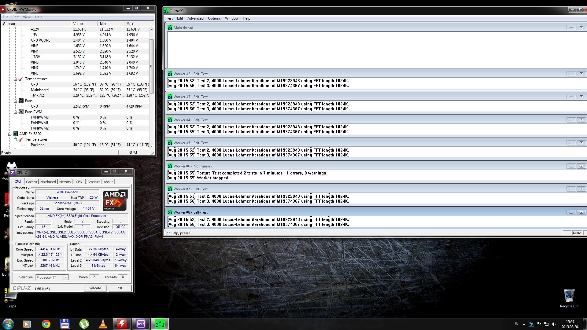

Meglestem a 4400-at 7 perc alatt hibázott az egyik mag , elég gyenge példányt fogtam ki ezek szerint.
A másik ami nem tetszik az az hogy 1,38V-t adtam a procinak, terhelésre egyből felugrott 1,4V-ra peddig LLC is Very high-en van nem tudom lenne értelme az Extremet megnézni. A másik mondjátok meg legyetek szívesek hogy mennyire jó ez a hőfok amit láthattok. Ja ha hibázott az egyik mag neki se ugorjak a játéknak?

Végre meglett miért is nem tudta rendesen lehűteni a H70 az Fx-8320-at.
Természetesen én voltam figyelmetlen miközben összepakoltam az új rendszert, ugyanis a pumpát külön molex (12V) csatlakozóról kell hozni hogy rendesen működjön. Én természetesen a nagy sietségben ráköttöttem simán az alaplapi csatlakozóra.
Mindezidáig nem is jöttem volna rá a hibára ha nem kezdek el proci hűtő teszteket nézni.
ui.: nem is megy 4Ghz-n a proci 48 fok fölé (LinX, Prime95 alatt)

Nem biztos, hogy a hűtővel volt a probléma 1,356V beállított core voltage-al a Prime 95 alatt Cpu-z 1,4V-ot
mutatott folyamatosan holott csak CnQ volt bekapcsolva. -
