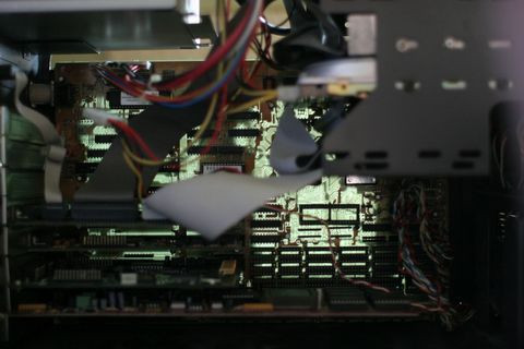

Megtaláltam azt az érdekes ellenfényes képet, amit a múltkor lőttem az összeépített 286-om belsejéről. Totál átlátszó az alaplap
Egyébként érdekes kis lap ez a Hedaka (vagy PC Chips, állítólag az övék a chipset is). Egy nagy hibája, hogy WS1-ben működik csak, így 20MHz-en a sebessége nem haladja meg a másik, 16MHz-es WS0-s lapét. A videosebesség viszont rendben van és a GUS Classic is hibátlanul üzemel benne. Tudom, nem igazán támogatott 286-ban, de már legalább 3 programot találtam, ami kezeli benne
16 mega RAM-ot is kezel, de csak részlegesen, mert warm bootkor "elveszti", és nyavalyog a POST alatt. 8 megával ugyanez, így kapott 4-et, a SIPP foglalatokba tűzött SIMM foglalatokon keresztül. Érdekesebb és ritkább a SIPP, de PITA cserélni.
Majd írok kompletten róla valamikor. Lehet, hogy kéne belőle cikk is, nem tudom, mikor tudom összeszedni.
