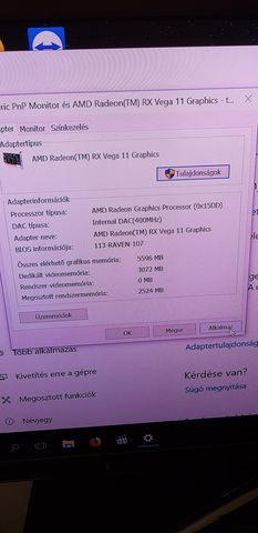

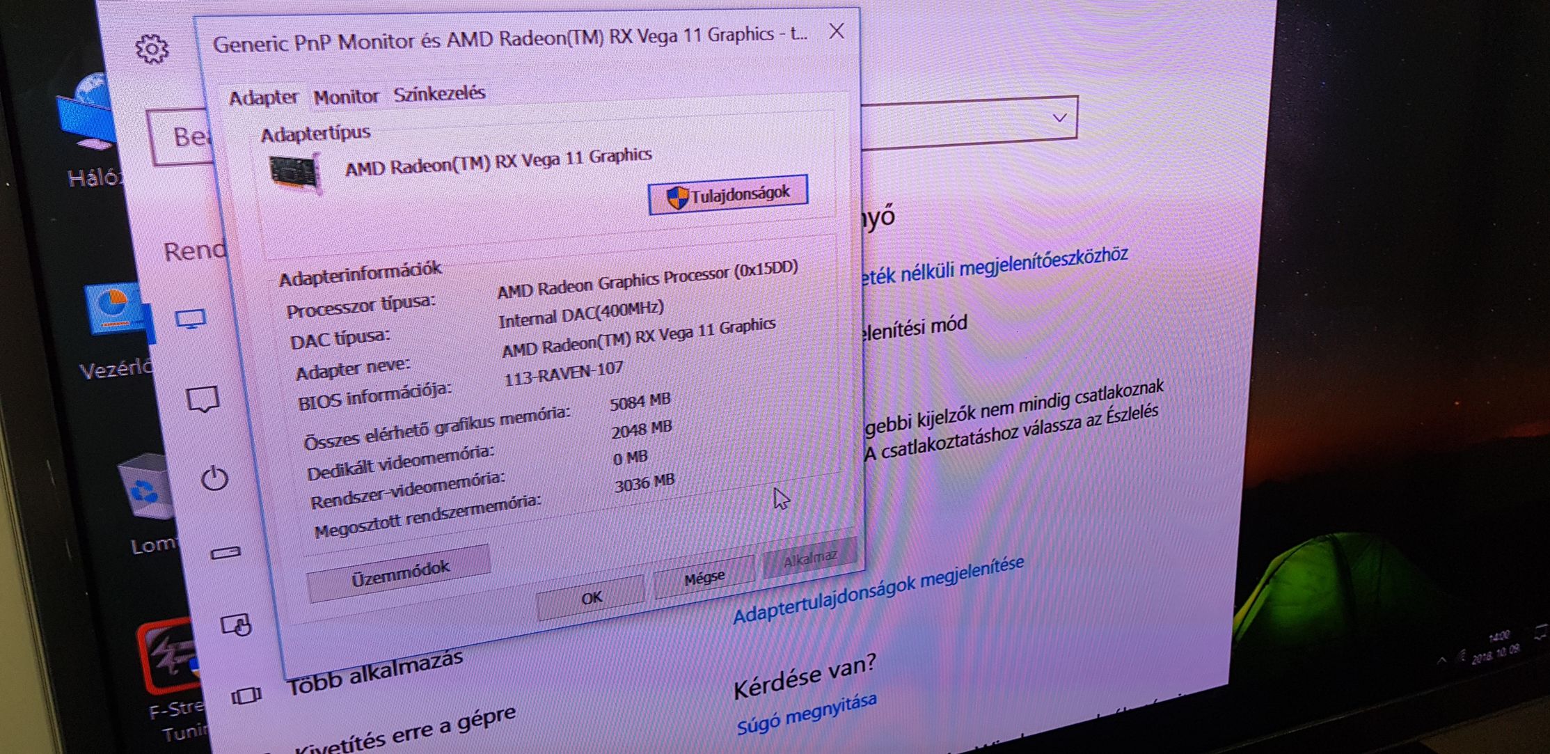

közben sikerült kideríteni, hogy ASRocknál "picit mélyebben" van elrejtve... bemásolom, hátha még másnak is jól jöhet:
Advanced
AMD CBS
NBIO Common Options
GFX Config
IGC: Forces
UMA Mode: UMA_Spec
UMA Frame Buffer: 512 MBaz utolsó menüpont csak akkor jön elő és úgy lehet beállítani az allokált memória mennyiségét,
ha az előző kettő Forces / UMA_Spec-re van állítva.3200Mhz pedig nem fog menni stabilan (jelenlegi bios 1.20-al nekem csak 2866-2933-on volt stabil)
Advanced
AMD CBS
NBIO Common Options
GFX Config
IGC: Forces
UMA Mode: UMA_Spec
ha az előző kettő Forces / UMA_Spec-re van állítva.Ez asrock, de nézd meg hátha neked is elérhető valami hasonló struktúrába.
