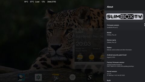

Nálam extrém hűtésmoddal megy így a hőfokok miatt nem kell aggódnom, üresjáratban 38-40 fok, nyúzás közben 50-52 fok

nekem így működik a Bluetooth meg a wi fi is de a wi fi vel való böngészés közben jobban izzad a készülék
Lan kábellel meg stabilabb jobb is a netsebesség. Gigabit lan elvileg de annyit nem tud eddig 750 mb volt a max amit mertem. -

A rögzítés úgy oldottam meg, hogy tökéletesen középre a procira igazítottam a hutőbordát és a box alja nyomja rá. Azért biztonság kedvéért szigetelő szalagot raktam oda ahol hozzáérhetne de nem ér hozzá mert tökéletes egyenesen síkban fekszik a procin. De ha ez nem sikerült volna így akkor box alján négy csavart (a borda négy sarkához igazítva) csavartam volna be ami nekinyomja a procinak! A négy csavarral tudtam volna állítani, hogy síkban legyen. Szóval nem bonyolítottam túl 😄 .

Bocs de nem szedem szét a boxot. Időm sincs meg kedvem se ne haragudj. Hűtőbordát ilyet (nem pont ezt) rendeltem link de ez picit vastag és ezért enyhén púpos a tv box alja lefelé (nem vészes) . Ebből kicsit nagyobb 40x40 mm is elférne és az szerintem hatékonyabb is lenne. Ha lehet keress olyat ami nem 10mm vastag (magas) hanem max 6- 7mm. Hőpadot is vettem ilyet link bár szerintem a gyári jobb meg ez amúgy is túl kicsi kockák. Nagyjából ennyi. Ja a gyári lemez felfogazását lefaragtam, hogy elférjen a hutőborda.

Ha csak simán aláteszed a ventit nem kell szétszedni sem.
GB: Noise level: 20dBA ± 10% amit én vettem és 0.2A fogyaszt, saját usb-n van és ki-be kapcsol a boxal. Ha kevés amit hoz akkor---
Könnyű szét pattitani az alját és az 1mm-es thermal pad a lemezre mehetne fel a pasztával, mert nekem nem ért a lenti pad a lemezhez. Ha hozz ér akkor nem kell de a hőfokból adódóan 75 C.fok nincs kapcsolat.
A box aljára meg volt itthon olyan öntapadós ragacs amit anno az autóba a műszerfalra tapadt és akármit megfogott. Na abból levágtam a 4 sarkára egy-egy foltot. De jó a két oldali M3 ragasztó csík is.
