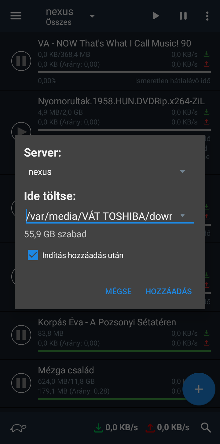

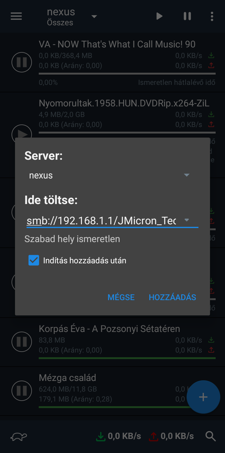

nfsu17 #103497 üzenetére
A /dev/sda1, illetve a /dev/sdb1 az eszköz azonosítója (első lemez első partíció, illetve második lemez első partíció). Az eszköz pedig valahová mount-olásra kerül a filerendszeren. És a mount-olásnál esetlegesen nem mindegy a paraméterezés. Persze a lehetséges paraméterek függnek a filerendszertől is. Pl. ext4 esetén leginkább USB meghajtó esetén érdemes a noatime kapcsolóval mountolni, különben minden hozzáférési időpont is rögzítésre kerül, ezzel is lassítva a tapasztalható sebességet.
Illetve nyilván lehet még finomhangolni a samba szervert is. -
