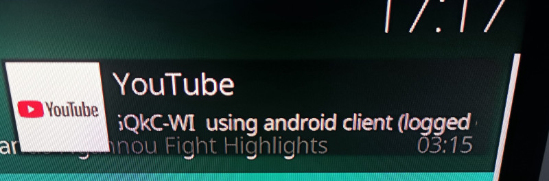

Sziasztok! Egy X96max CE20.2-n nem működik a youtube. Minden video indításnál más hibát ír.
Mi lehet a gond?

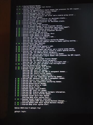

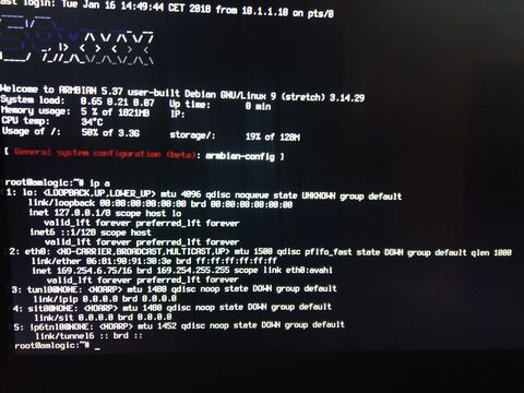

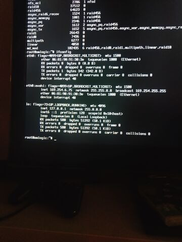

Kis segítséget kérnék, ha lehet. Elindítottam egy TX9S boxon, Csicsoka féle[link] OMV-t. Még mindig az a gondom hogy nem kap IP-t a box.
Próbáltam ezek szerin IP-t adni neki, de nem jutottam előrébb. A megadott IP-n sem volt kapcsolat. A LAN csatlakozónál sem világit egyik LED sem. Androidrol működik hibátlanul a hálózati rész.
root/openmediavault -al, a boxra dugott billentyűzettel betudok lépni de se SSH-n se Web-n nem tudok kapcsolódni. Valószínűleg én bénázok valamit, de 2 nap alatt nem jöttem rá hogy mit. Eddig jutottam el

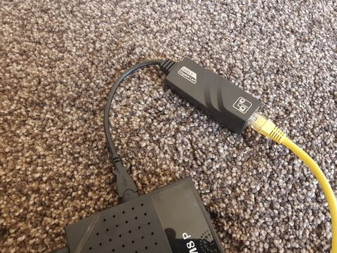

Egy Mecool KM8P mellé szeretnék beüzemelni egy gigabites usb3 adaptert. Kell ezzel valamit még zsonglörködni, hogy elinduljon. Annak idején, egy tap1 mellé vettem a GB-töl. Sem android sem CE alatt nincs hálozat vele. Összefoglalóban nem találtam erre vonatkozó infót. -
tozso76

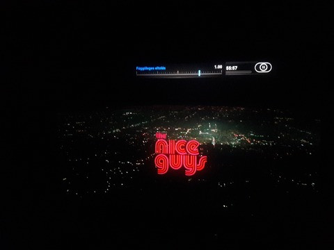

Igazad van. Nem fogalmaztam egyértelműen. Itt van 2 kép amit az előbb lőttem a htpc-s kodimról.
Tehát, ezt a csuszkát egyszer beállítottam 1.0-ra, és azóta az összes fimet a kép aljára igazítja. Mindegy hogy 800 vagy 810 pixel magasra konvertálták a fimet. Ezzel nem csúszik el sem a GUI sem a felírat, csak a képet igazítja a kép aljára. Ez vetítővel nagyon hasznos tud lenni. A kép kalibrációval is meg lehet ezt tenni, de akkor a következő 16:9 arányú filmnél lehet vissza húzni a képet, hogy ne legyen levágva az alsó harmada.
Off:Egy ideje már a madVr is tartalmazza ezt a features-t.
Ezt hiányolom az amlogic Kodibol.
még1 Off: Simán buknám a vaktesztet, az inteles htpcm meg a 35$-s box kodi összevetésénél. Mindezt egy 240 széles vásznon egy hardveresen kalibrált DLP projektoron nézve.

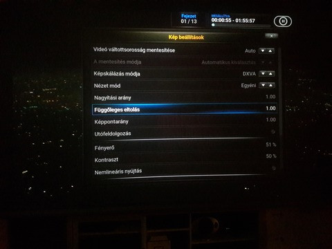

#12433
Minden működik rendesen. Egyedül a device tree viccelt meg. Nem volt jó a p201 device tree. gxbb_p200_2G_1Gbit.dtb ezzel kapott működő IP-t a routertől.
A 011 LE build van fent egy pendriven. A USB4 portban működik, de megy az SD kártyáról is.
Ezzel jól megy a 29.96fps videó is. Term. rendben megy a 23.97, 24, 25, 50, 60fps is.
Egy dolog nem működik: a film lejátszás alatti menüben nincs meg a Frame vertical shift. Ezt használnám hogy ne legyen alul-felül fekete sáv 2.35:1 arányú filmeknél. -

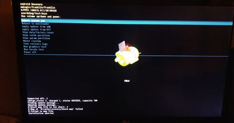

blakey
#12402
Na úgy látom nem egyedüli a nyomorom: [link]
Erre a hsz-ra jött két válasz. Az első tiszta. A második nekem valóbb
"I had this. Issue the only thing I could do was put a fake update.zip (any zip file) on you sdcard and then use the android update program, choose your take zip and let it reboot. It will then boot from the sdcard, after that it will boot done without doing the update trick. "
Ezt értelmezné nekem valaki? Köszönöm az eddigi segítséget is!
ezekkel a 4 usb-s boxokkal azért van szop@s. -

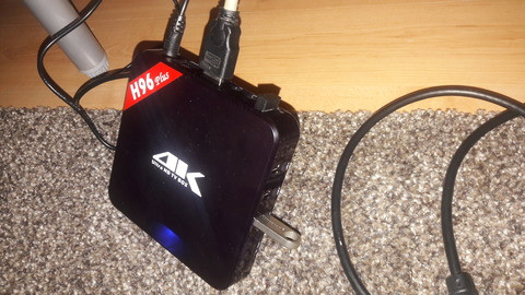

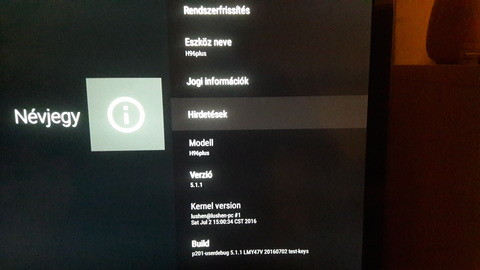

Most próbálok LE-t telepíteni egy H96plus kütyüre. A keresővel nem találtam semmi infót. A 009es LE sehogy nem tudom telepíteni. Van ezzel az eszközzel valakinek tapasztalata? Melyik LE verzió lenne erre való? -
