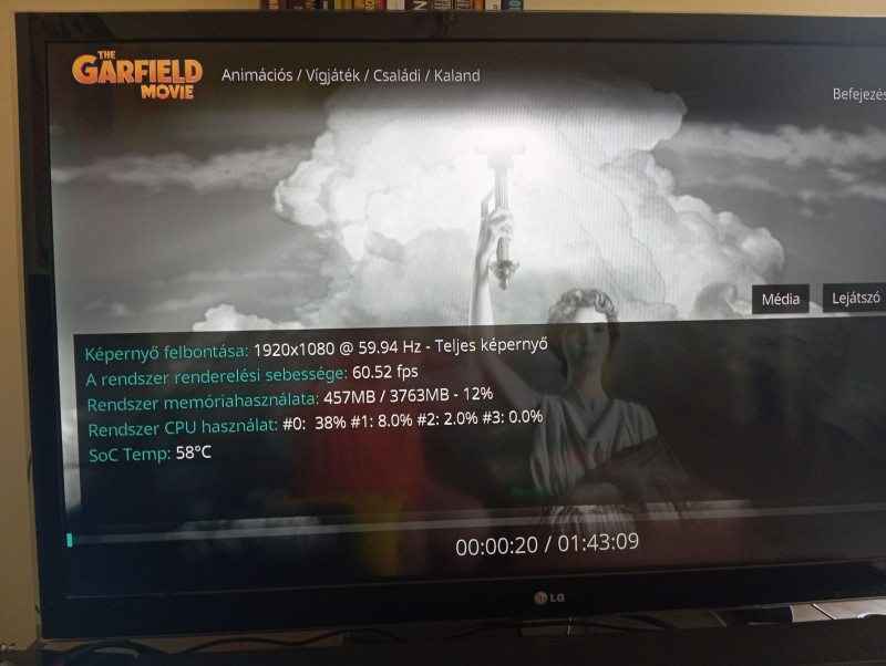

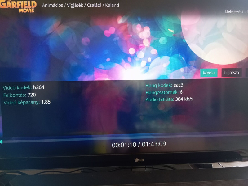

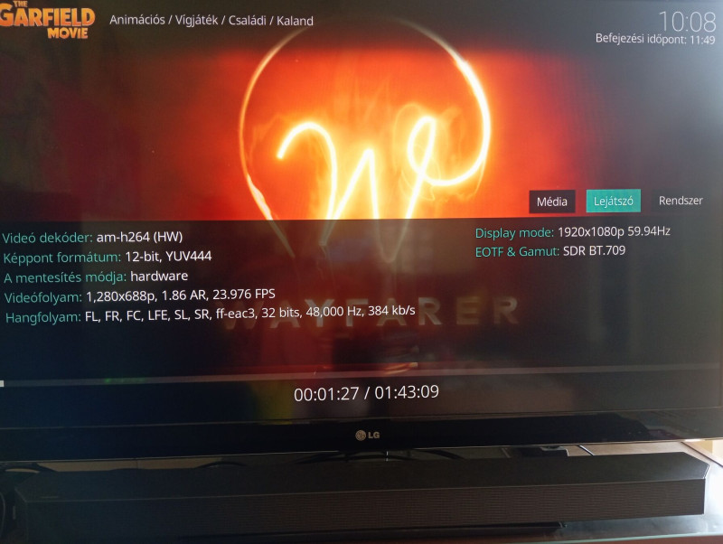

Üdvözlet mindenkinek!
Sok topikot megjártam már a problémámmal, talán most már a végén járok.
Azért jöttem ide a -valószinűleg- Kodi beállítási problémámmal, mert ez a topik jobban pörög az Androidos Kodi topiknál és már így is sok segítséget kaptam itt.Van egy H96 Max X4 Ultra HD lejátszóm (4/32 GB), amin CE rendszer fut Kodi-val (21.0 Omega), egy LG 55LW5590 TV (10+ éves) és egy Samsung Q600C sondbar-om.
1. Előző összeköttetés: lejátszó --> soundbar (HDMI ARC) --> TV
Így csak 60p lejátszás volt, de minden térhatású hang (Atmos is) megjelent.2. Mostani összeköttetés: lejátszó --> TV (HDMI ARC) --> soundbar.
Így van 24p lejátszás a TV-n.
De:
-vagy sztereó hang van és akkor nincs csúszás a hangban
-vagy térhatású hang van és akkor van csúszás a hangbanGyanítom a "hang" beállítások nem megfelelőek, tud-e ebben valaki segíteni?
(Ha szükséges, tudok feltenni fotót a hang beállításairól.)Előre is köszönöm a választ!

Korai volt az örömöm!
Ha visszateszem a rendszerbe a soundbar-t, akkor megint nincs 24p.
Ha közvetlenül megy a HDMI a boxból a TV-be -soundbar kiiktatva-, akkor kiválasztható az összes képfrissítési frekvencia.
Marad a 60 Hz.
sony309
Beni2360
#102989
Köszönöm a tippet, a menüket megtaláltam így, de továbbra sincs 24p képem a TV-n.
Média:
Lejátszó:
Rendszer:
Ha nem idevaló a kérdésem, akkor átmegyek a Kodi topikba, csak szóljatok.A kérdés:
Hogyan tudok 24p képet varázsolni a TV-re?
-LG 55LW5590 TV [TV spec.] , amely tudja a 24p-t.
-H96 Max X4 8K Ultra HD lejátszó, CE rendszerrel Kodi-val (Omega). -
