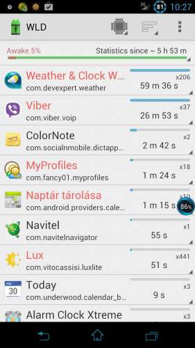

b0bcat
A Wakelock Detector ezt az eredményt hozta tegnap este:
Láthatóan a Térkép és a Naptár tartja ébren a ketyerét. (Amúgy a Factory Reset óta jelentősen javult a merüléses probléma. Most így - SIM nélkül - kb. 3 nap üzemidőt tudna a gép készenlétben. De ez még sokkal jobb lesz, ha sikerül kiküszöbölni az állandó ébrenlétet.
)Tehát hogyan tudom az említett két alkalmazást rávenni, hogy NE tartsák ébren a készüléket?
Köszönöm a segítséget!
