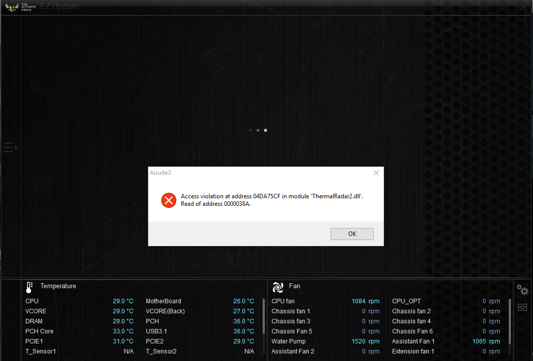

Mostanában kezd furcsa dolgokat művelni az ASUS Ai Suite 3. Időnként megvadul, onnantól kezdve a gép random időközönként - van, hogy 5 másodpercenként - megáll pár másodpercre (kurzor sem megy), majd megint minden működik, utána ismét "pause", stb... rohadt idegesítő.
Néha feldob egy olyan ablakot, miszerint a "TUF Detective Server működése leállt", vagy hasonló, nincs időm rendesen elolvasni, mert utána kilép és bezáródik a komplett Ai Suite, viszont a random akadások megmaradnak.
Valami ötlet esetleg? Legszívesebben letörölném az egészet a francba, de sajnos a kisegítő ventik nélküle néha úgy felpörögnek, hogy az már nagyon idegesítő. BIOS-ban is hiába állítom be őket, csak Ai Suite-tal lehet megoldani, viszont ahhoz meg kellene oldani, hogy ne fagyogasson a gép. Eddig minden oké volt vele, mostanában minden kezd megőrülni...

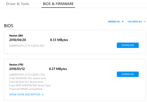

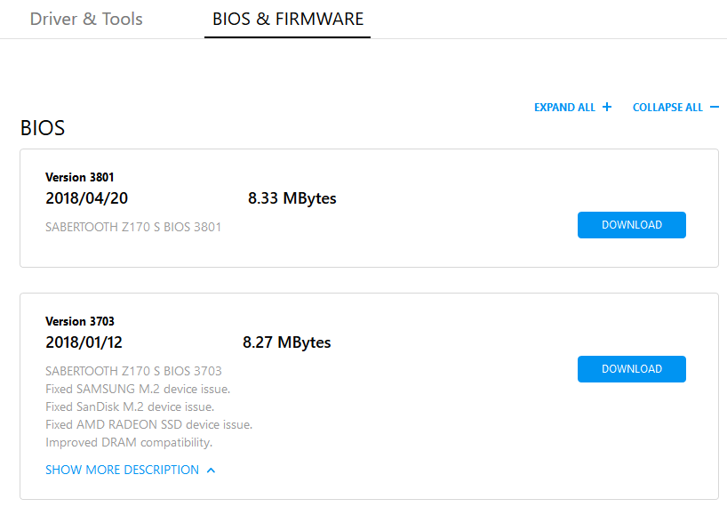

Az ASUS oldalán kint van a frissített Ai Suite III, illetve Thermal Radar 2, aminek elméletileg már kompatibilisnek kellene lennie az új Windows frissítésekkel. Viszont nálam a Sabertooth Z170 Mark 1-es lapon hibaüzeneteket dobált, miután programindítást követően elő akartam hívni a Thermal Radar modult. Vissza kellett tennem a régit.
Van új BIOS is a Z170 Mark 1-hez, de nem írnak róla semmit, hogy miben más, mint a korábbi. Valaki esetleg utánanézett már? Érdemes feltenni?

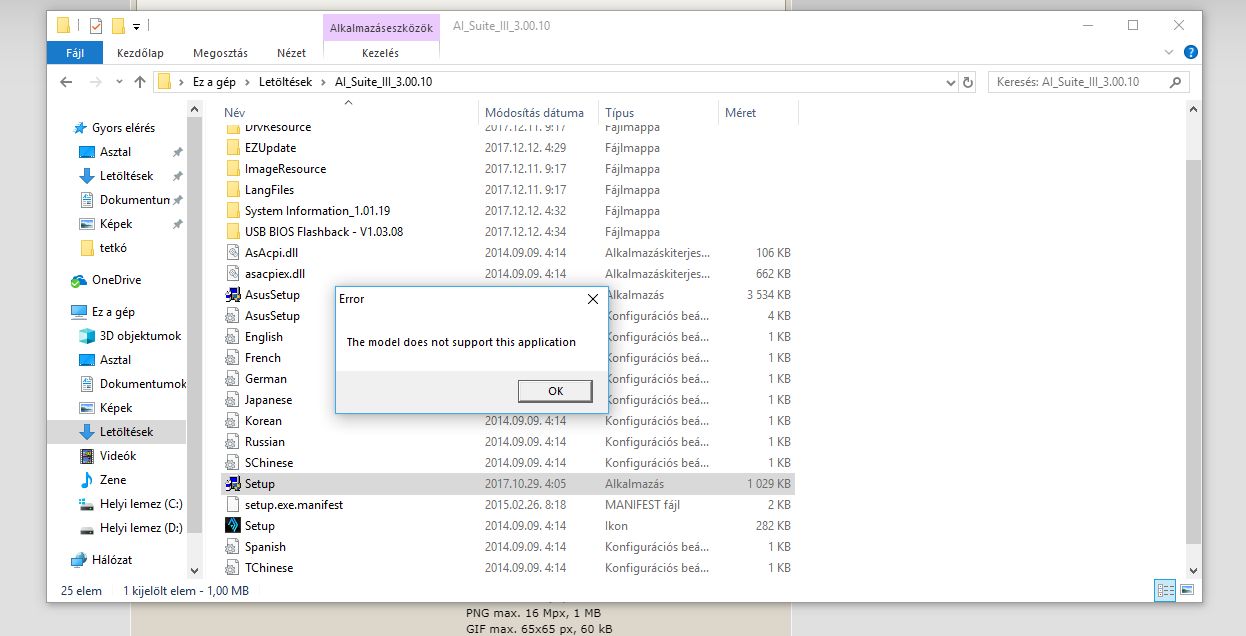

Sajna nekem nem működik ,egyszerűen nem is hajlandó feltelpülni
Ugyan ez van a gpu tweak II -nél is ,az felment ugyan de indítás után minden baja van, exe leállít,zárja be a programot ,aztán az valahogy megmarad utána..
Ha csak kiválasztok egy programot ,pl AI Suite és úgy telepíteni ,a telepítő elindul ,betolt majd eltűnik és itt kész is ,ennyi nem történik semmi

Akit esetleg érdekel és érint, elérhető az ASUS Ai Suite 3 Beta 3.00.10, ami - ahogy a nevében benne is van -, egyelőre még csak béta állapotban van, viszont sokaknál működik, köztük nálam is.
Szóval, akit zavar, hogy a Spectre/Meltdown Win10 frissítés után nem működik az Ai Suite 3, az nyugodtan tegyen vele egy próbát.

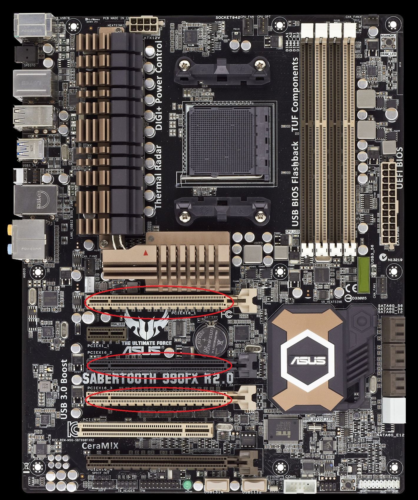

Egy kis segítséget szeretnék kérni. Sabertooth 990FX R2.0 lapom van, 3 kártyát szeretnék benne használni. Az első vga az első pci slotban van (képen karikáztam őket a biztonság kedvéért, felülről lefele értem a sorrendet), a második vga pci riserrel a második slotban, a harmadik kártya pedig rendesen a 3. slotban. A második slotban a riser-el összekötött vga-t nem érzékeli az eszközkezelőben. A ventik pörögnek, tápot kap rendesen, de kb ennyi. A harmadik slotban riserrel is tökéletesen megy, tehát a riser jó. Valakinek valami ötlet, hogy hogyan tudnék 3 kártyát működésre bírni? Köszi!

djyuri

Először is kitartást!A felsoroltak közül egy ott nem lévőre kérdeznék. Akárhol is,de látod mekkora a cpu mag feszültség.
Nah attól írj be manuálba kisebbet. De például ilyen arányban:Amit kiír autómatán: 1,235
És akkor erre állítsad: 1,175(ez csak egy példa,de az arány lehet ekkora.) Én egy 4790k és egy fx9590-el jártam ugyanígy. A BIOS-ok rosszul "tartalmazzák" az autómatikus/optimális értékeket. Az FX9590-nél 1,36V-on van most az eredeti 1,488 helyett és atomstabil és 25 fokkal lett hidegebb. Sőt a stress teszt alatt nem is lehetett használni. A 4790k 1,215-re lett beállítva és ott 1,375 -re lőtte az alaplap gyárilag. 12-14 fokot nyertünk vele. Atomstabil.
Jelezz vissza,hogy ez segített-e.

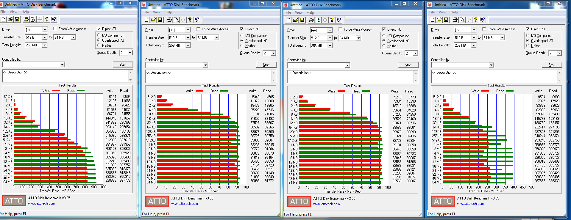

djyuri
Nos.
Nem igaz. Ez az alaplap halott!!!!
Megtaláltam 2014-es képeimet is. C-ként tesztelve a revodriver.
Megtaláltam az összes HDD tesztemet.Gyakorlatilag ebben az alaplapban minden agyhalott sebességű.
Itt a rakat Crosshair IV lapomban mért teszt:WD black és green és REVODRIVE
http://kephost.com/image/0dXU
http://kephost.com/image/0dXx
http://kephost.com/image/0dXX
http://kephost.com/image/0dXf
http://kephost.com/image/0dXy
http://kephost.com/image/0dX1
http://kephost.com/image/0dX5
http://kephost.com/image/0dXQ
http://kephost.com/image/0dfA120GB-os samung régi vinyók:
http://kephost.com/image/0df0
http://kephost.com/image/0dfw
http://kephost.com/image/0dfB
http://kephost.com/image/0dfE
http://kephost.com/image/0dfJ
http://kephost.com/image/0dfTMostani gépben:
http://kephost.com/image/0dyw
http://kephost.com/image/0dyv
http://kephost.com/image/0dy0

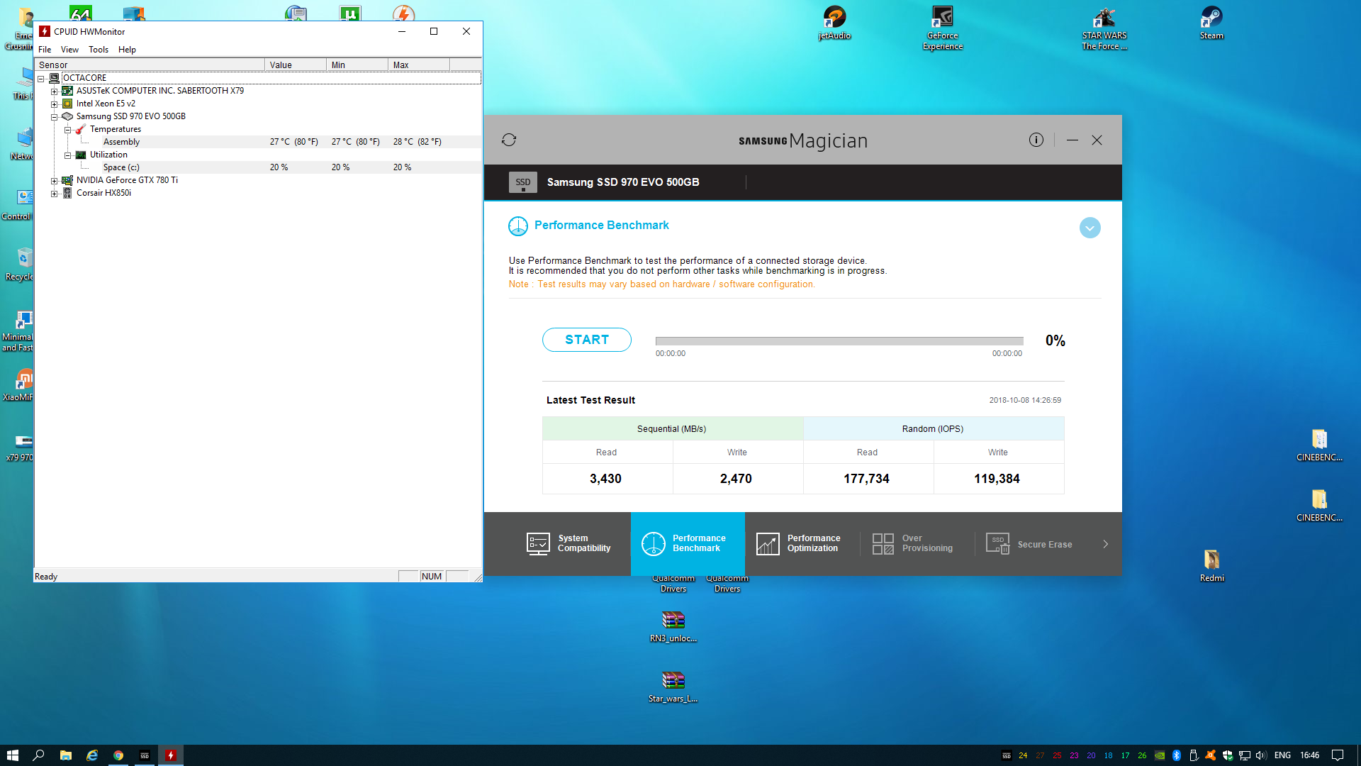

http://kephost.com/image/0dyBSamsung raid:
http://kephost.com/image/0dyERáellenőriztem WinPe-n és Wondershare Liveboot-on is.
5%-on belül ugyanazt produkálta,mint a telepített windowsban. (tehát nem driver,ennek ellenére azokat is mind cserélgettem) 2901-es legfrisebb bios.
és az új ATTO-val is ugyanezek az eredmények.Mivel emiatt tuti nem fogják legarizni... Nademajd

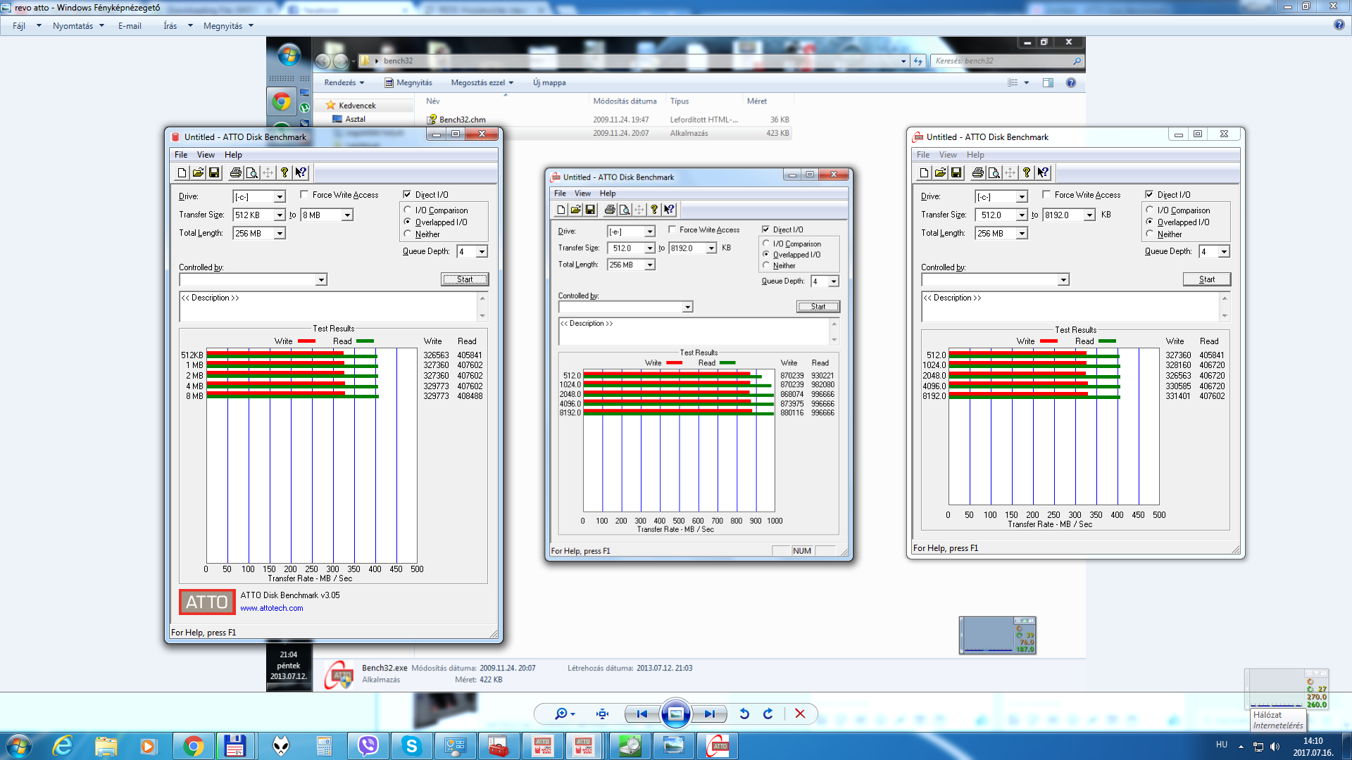

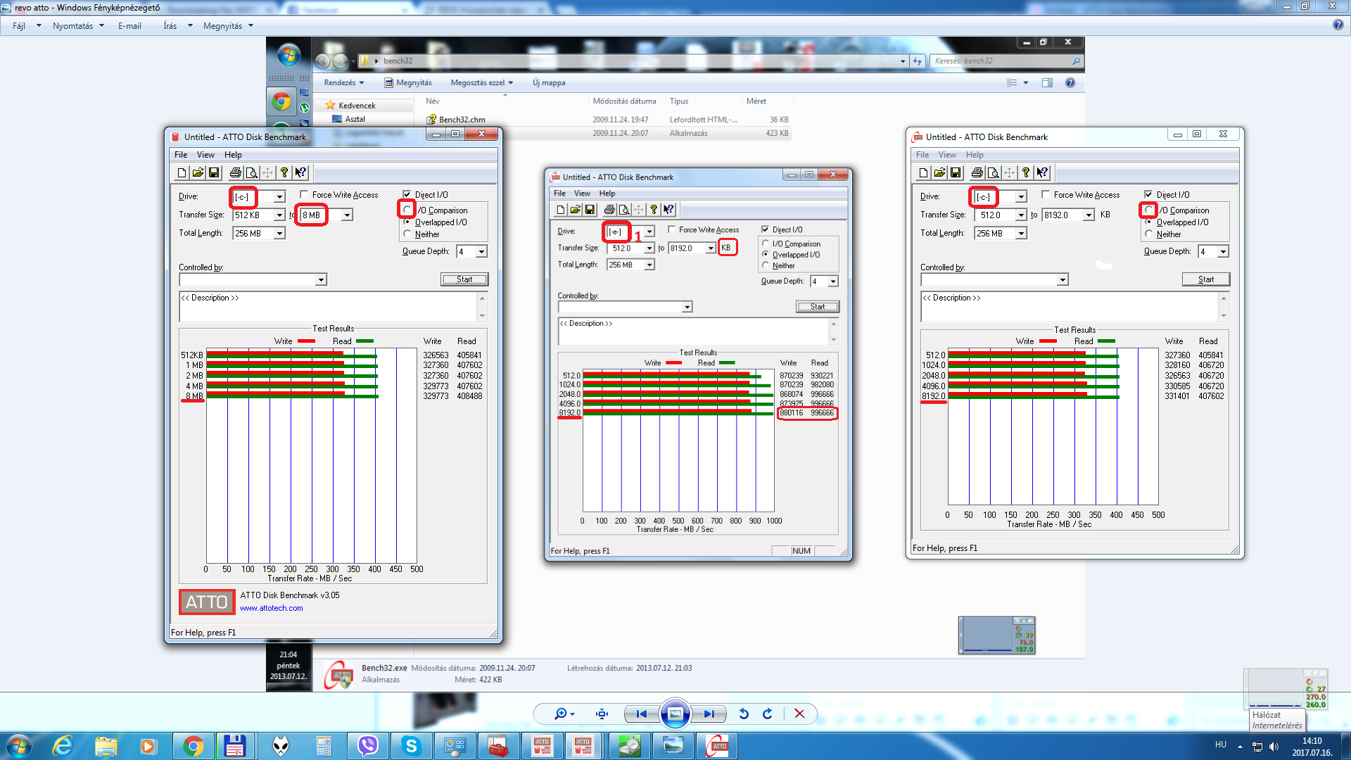

djyuri

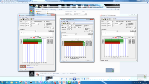

Egy elég kényes dologra lettem figyelmes
A PCI-e portban üzemelő Revo-Drive-om ebben a lapban valami félelmetesen lassú.
(értsd ezt,hogy kevesebb,mint a fele)
Onnan kezdtem gyanakodni már, hogy gyanúsan nem vagyok megelégedve a boot sebességével se. Se az induló programok sebességével. A régi alaplap egy agyhalál volt(Asus crosshair IV extreme) Kontaktos lett az összes csati,ezért cseréltem le erre a sabertooth 990 R2.0-ra.
A képen középen a 2013-as eredmény. (ez a későbbiekben se volt rosszabb érték,csak ha nem romlik,akkor nem csinálok új képet)
Jobb szélen az akkori régi verzióval most újrateszteltem.
Bal szélén a legfrissebb verzióval a gyártó oldaláról.Driver ilyet nem hiszem,hogy okoz. A windows stabil.
(gondolom egyedüli leszek a hibajelenséggel, de hátha valamikor betéved valaki) -
Ideg
Szükségem lenne egy kis segítségre. Bepattintottam az Asus RX470 mellé egy Giga RX460 -at a Sabertooth 990FX R2.0 lapomba, de MSI Afterburnerben az istenért sem lehet tuningolni a 460-on. A 470-es az első x16 slotban van, a 460-as pedig a harmadik slotban ami szintén x16-os elvileg Az RX460 viszont csak x8-at támogat. Afterburnerben a csúszkákat lehet húzni, meg át is áll a memória sebessége, de semmi plusz sebességet nem produkál a 460-as vga. Ha az első pcie slotba rakom a kártyát, ott szépen lehet húzni, gyorsul a kártya de a második slotban semmi sem történik, hiába emelgetem a frekit.
A gép jelenleg cryptocoin bányászatra van belőve, ahol elvileg nem számít a slot sebessége amiben a kártya van. Erre tud valaki valami jó magyarázatot? Köszi! -

akit esetleg érint, van újabb BIOS [jó már ez is kettő hónapos]
SABERTOOTH Z170 S BIOS 3401 2017/03/31 -

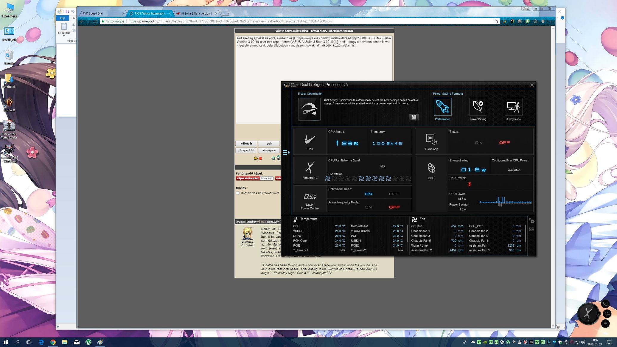

scope2007
Na azért csak megoldódott hónapok alatt xD
Vicc
Szóval a z170 mark1, ennél frissítve van az ai suite pakk, ezzel már működik végre
Meg talán a Win frissítés is kozrejatszik -
scope2007
Na talán valami lesz
Windows 10 creators update ezt írjaUWP alkalmazások mellett a hagyományos Win32-es programok is támogatva lesznek, tehát tényleg egy átfogó megoldással áll majd elő a redmondi óriáscég
Vajon ez alatt erthetem azt, hogy menni fog talán az aisuite?
Erre kíváncsi leszek![;]](//cdn.rios.hu/dl/s/v1.gif)

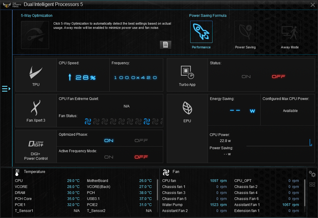

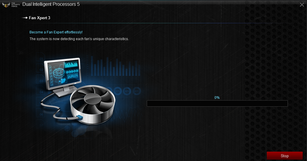

Múlt héten beszereztem egy Z97 Sabertooth Mark 1 lapot, és egy Arctic i32 CPU hűtővel hűtök egy 4770K-t.
Az Arctic-on egy F12 venti van, ami 40%-os PWM szint alatt nem kapcsol fel (félpasszív). Na most a lap nem hajlandó 38% alá engedni a cpu ventit, így nem is tud félpasszív üzemmódban menni.Speedfan progival még nem néztem. Esetleg tudtok erre valami megoldást? Előre is köszönöm a segítséget!
scope2007
#1827
Nekem most a a Hero VIII van, és találtam telepítve thermal radart, ergó gondolom abban a csomagban van.
Hátha megy saberrel is, vagy esetleg az új saber telepítőkészletében is lehet.
Este lesz kicsit több időm és átmazsolázom én is.
De azt már legalább tudjuk, hogy a hiba nem nálad van, egyszerűen az asus valamiért lesz*rja a W10 támogatást a picit régebbi lapjánál. Pedig még nem out of date... -

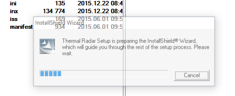

Shokkolo
#1817
leszedtem innét is: Asus AI SUITE III >> 18/02/16 <<
és innét is
SABERTOOTH Z170 S
Driver & Toolssehogy nem települ az ai suite
külön külön sem, ami a mappán belül van
grat az új ranghoz
scope2007
Shokkolo
#1809
ohh ezt már a legelején próbáltam mikor meglett a lap
semmi.. nem indul ez a féreg el , már nagyon idegesít![;]](//cdn.rios.hu/dl/s/v1.gif)
mint írtam már régebben, netről leszedtem több helyről is, de win10 alatt nem indul
windowst meg nem akarok cserélni
max ha lesz egy noti hddm kölcsön bekötöm és dobok rá egy win7et és megnézem ott mi történik -
scope2007
feladtam már
SABERTOOTH Z170S
sehogy nem települ az ai suite 3.. főleg a thermal radar 2 érdekelne belőletalán hétvégén újratelepítem a windowst és elsőnek azt próbálom telepíteni,
remélem szűz rendszerre csak felengedi [igaz mikor meglett az alaplap akkor is új telepítés volt]
csak közben be lett lakva pár nap alatt és utána próbáltam csak feltenni, lehet valamivel összeakad?! -

scope2007
Jött új BIOS
SABERTOOTH Z170 S
