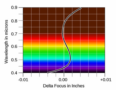

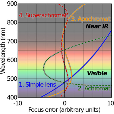

Akromát nem jó fotózáshoz, azt ugye tudod?
Eltérő síkíba képezi le a különböző színeket (2-es görbe zöld színnel):Apokromát:
Gyakorlatban emiatt életlenek lehetnek a csillagok a képen.
