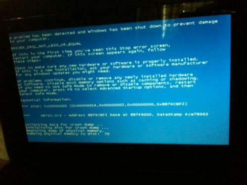

S.Feri
Üdvözletem,
Adott egy dell inspiron duo és a következő probléma van vele.
Fut az utorrent és mellette egy filmet néznék rajta, sima avi esetleg mkv de nem 720p akkor recseg a hangszórója és a processzor 85-95%-on megy? Egy N570-es proci van a gépben, nyílván nem egy bajnok, de szerintem simán bírnia kellene ennyit.
Szervízben volt már, cseréltek alaplapot, processzort is.... de a probléma ugyenez.
Néha kékhalállal meghal a noti még mindemellett filmnézés alatt a cserék óta is.
A gép egy ismerősé a kékhalálról csak ilyen képet tudott csinálni:
Valakinek valami javaslat, ötlet?
