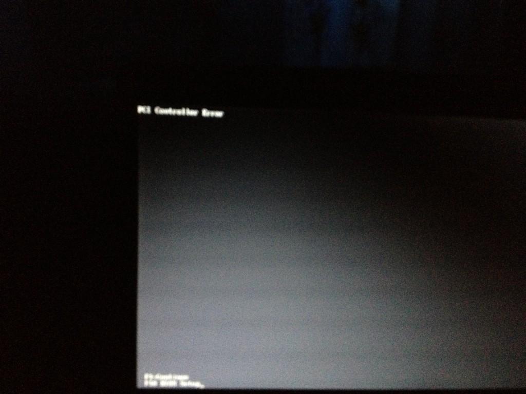

Csináld ezt meg a laptopon: [link] (akkumulátort ne tedd vissza a végén!)
subset
Kezdő Balázs
#7992
Minden cuccos működik rendesen a gépben ???
Az is lehet, hogy pont olyan "bus"-ra köhög amin nem lóg semmi eszköz.... -

Kezdő Balázs
#7990
Mérget ne vegyél rá, de a fent említett alkatrészek felelnek a pci busz működéséért.
Bios reset gondolom volt már....bár egy notebook biosában nem lehet nagyon mellé nyúlni (kivéve ha gamer gépről beszélünk) -

Kezdő Balázs
#7983
Szia,
Sajnos elég rosszul fest amit a képernyőn látsz, ez megint "alaplap" hiba lesz. A déli híd vagy annak forrasztása, "rosszabb" esetben maga a nyák is lehet a ludas.
..én úgy értelmezem továbblép és be is tölt a rendszer...
Dell XPS
Kezdő Balázs
#7983
Szia,
És ezután tovább lép és nincs problémád a géppel vagy itt megáll? Mióta van jelen a probléma? Memória bővítés, esetleg csere?
(#7985) adatfalo: " 6 kis képernyőben jelent meg a windows" GPU probléma, nem tudsz vele mit kezdeni!
