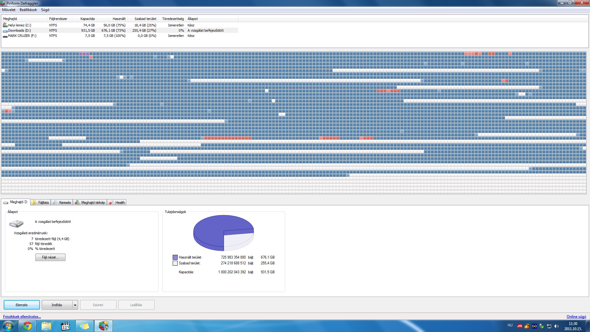

Túlságosan nem töredezett. A hiba minden letöltésnél elő jön vagy csak nagyobb cuccok (10-20+ gigás) esetében? Mekkora letöltési sebességnél? Minden sebességnél vagy csak ha sok megával szedsz? Kapcsolatok száma nincs sok ezerre állítva a torrent kliensben ?
sfdrakex
MasterMark #10581 üzenetére
Lehet nagyon töredezett a vinyód. Eresz rá valamit, vagy másolj róla mindent másik vinyóra és adj neki egy formázást. Torrentezés ne ma legbarátságosabb dolog egy vinyónak.

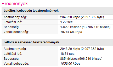

Mennyire gyors a neted? A vinyót amire letöltesz használod másra is? pl arról megy az OS és más programok is?
